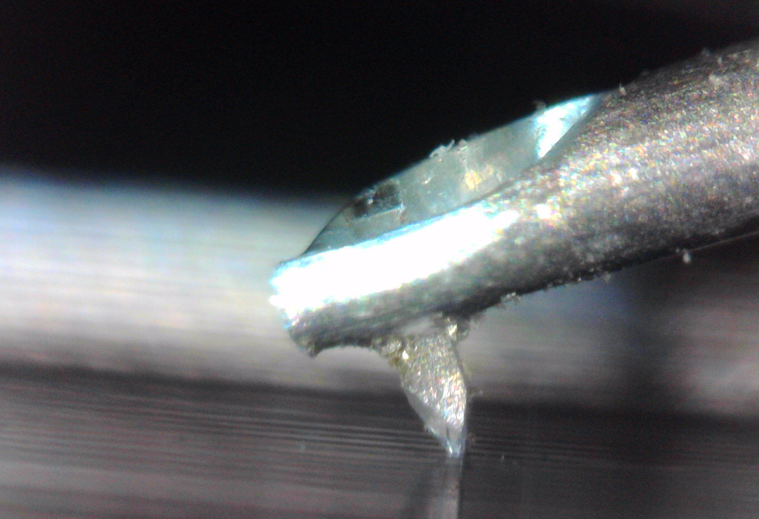

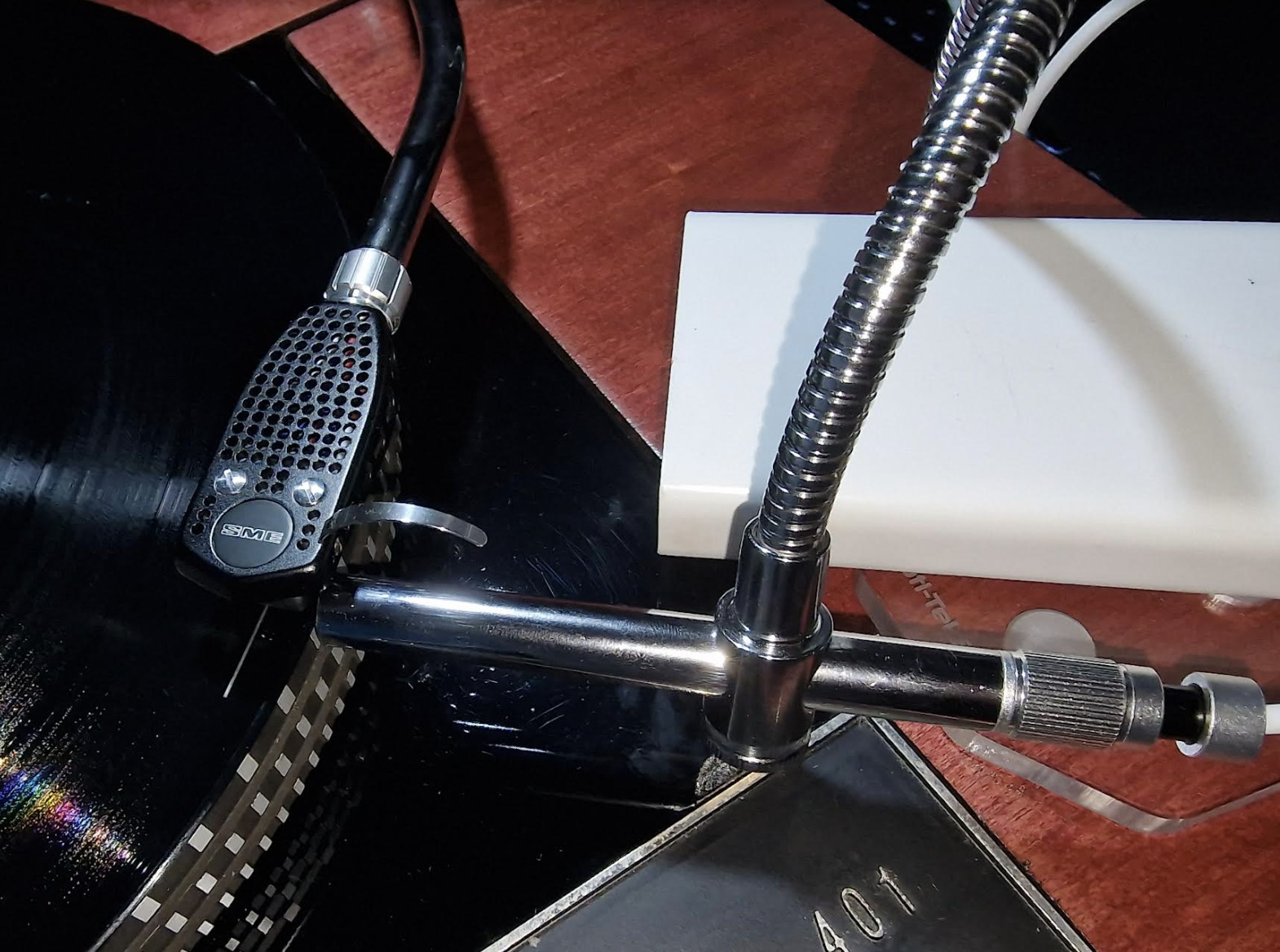

Для вылавливания горизонта, подкатил к стилусу стержень от мех.карандаша.

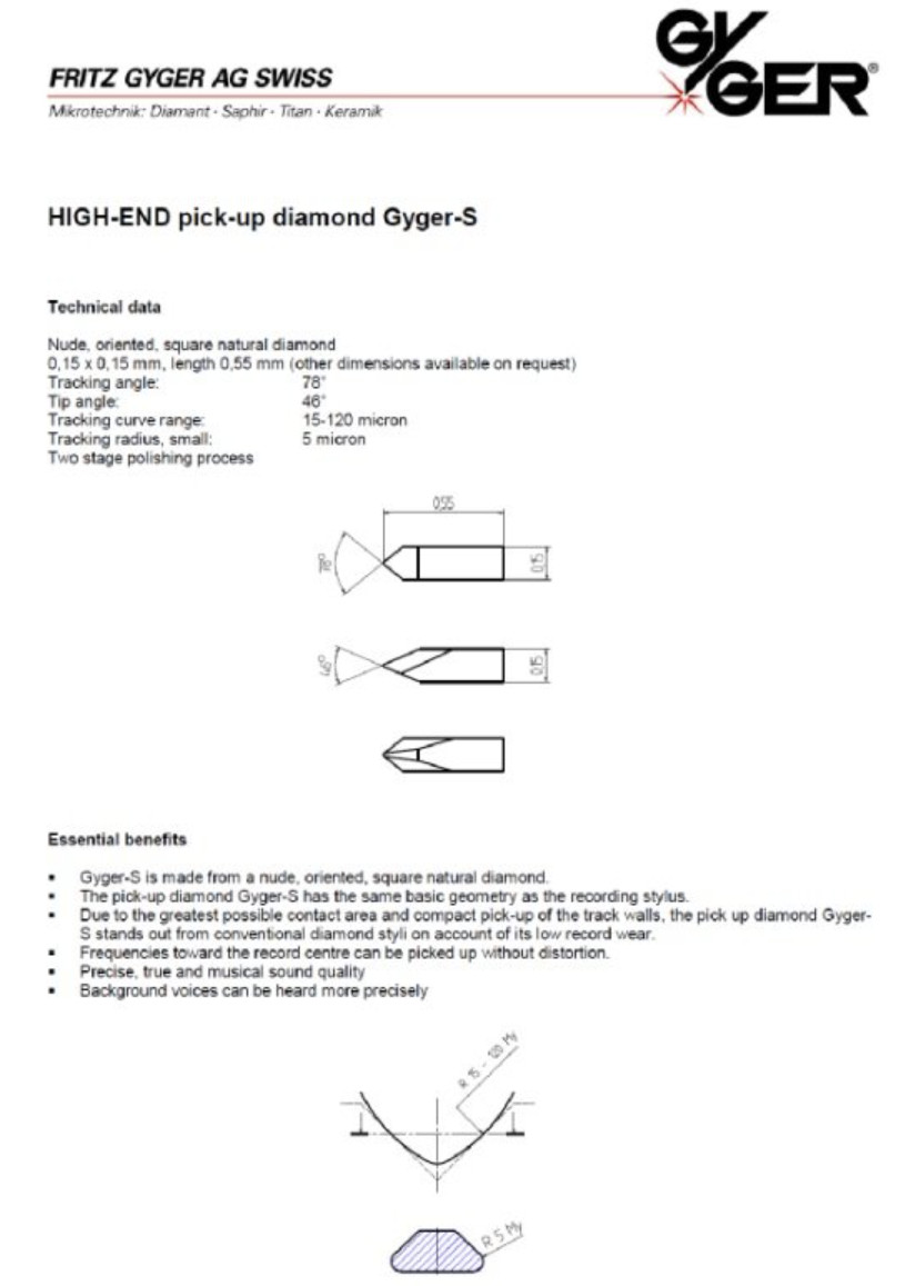

Картридж goldring 1042 поставил. Т.к. нашел ни инджине размеры и х-ки заточки иголки для него.
Заточка у него line-contact с названием - Gyger S.
Спойлер

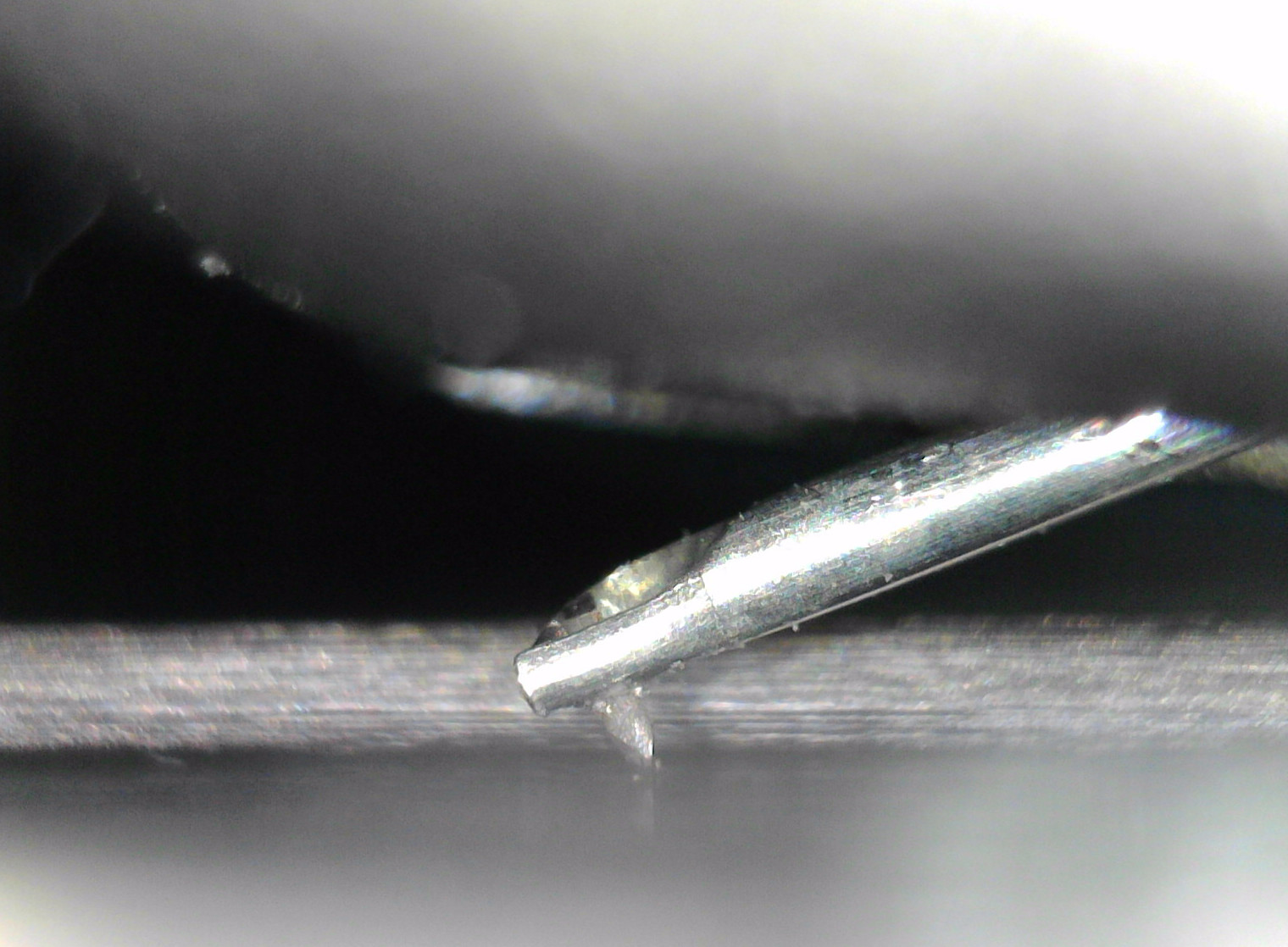

Сделал фотки, повернул изображение по стержню карандаша, чтоб горизонт поймать…

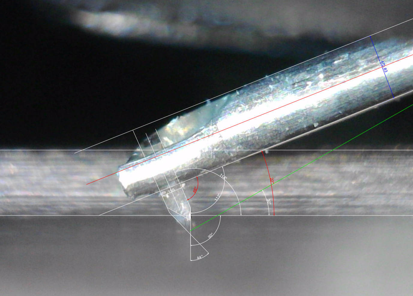

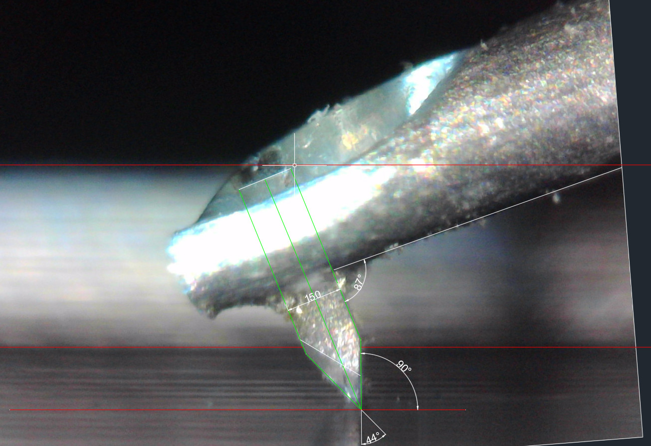

Я выставил по SRA=90 для лайнконтакта. И потом отмасштабировал по размеру кристалла 150 микрон. Можно не масштабировать конечно, для измерения углов это не принципиально.
На сайте указан VTA=24 для этой головки.
В инете есть разные версии как измерять VTA. Если измерять от шарнира стилуса до центра зоны контакта кончика иглы, то выходит не сильно близко к паспорту - 30 градусов.
Если измерять VTA как угол наклона стилуса к горизонту, то получается 22 градуса, но учитывая что в моем экземпляре кристалл вклеен с ошибкой в 2 градуса, то если бы правильно вклеили то получилось бы как раз 24 градуса.
В целом можно спокойно использовать для VTA. Можно изготовить крепление специальное, чтоб проще было позиционировать и свет дополнительный, чтоб норм изображения делать. Но и со штатной гибкой ноги получится.
на платформе ноги микроскопа лежит павербанк для утяжеления, переворачивается. :slight_smile:
