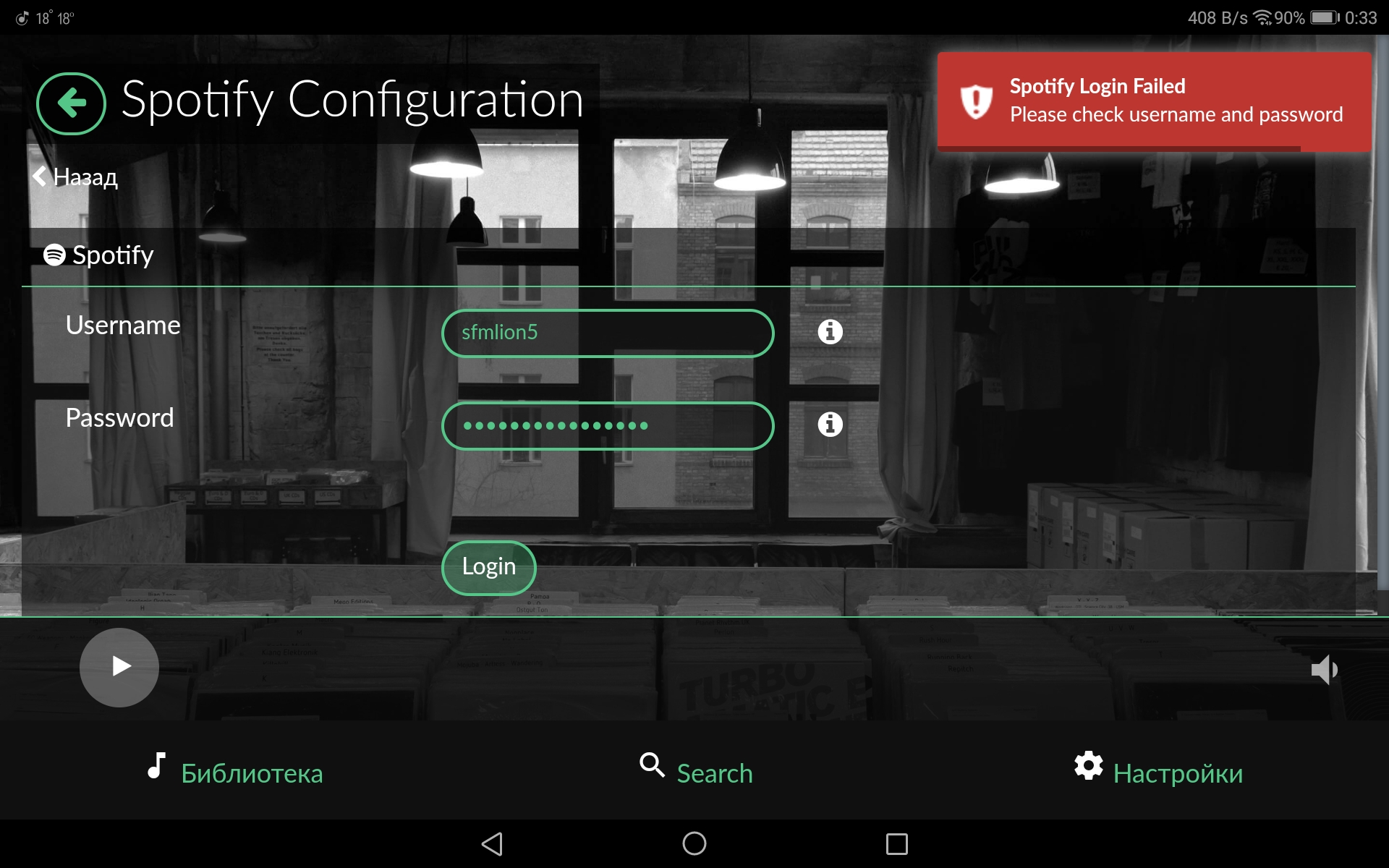

Здравствуйте, подскажите пожалуйста. Такая проблема: когда ввожу логин/пароль от Spotify в плагине Volumio, то на первую секунду как бы заходит и на почту при этом тоже приходит уведомление о том, что был произведен вход в аккаунт, а потом всё - вылезает сообщение что неправильные логин и пароль. Причем они гарантированно работают и нормально заходится через них как в приложение на Android, так и на Windows. Платной подписки на Volumio нет, версия 2.779 Free. Может быть кто-то сталкивался с этим? Что это может быть? Заранее спасибо за помощь!
А споти премиум?
Нет, без подписок
Спотифай-коннект, а именно с ним, мы имеем дело, работает только с премиум. Ну или с триал-премиум.

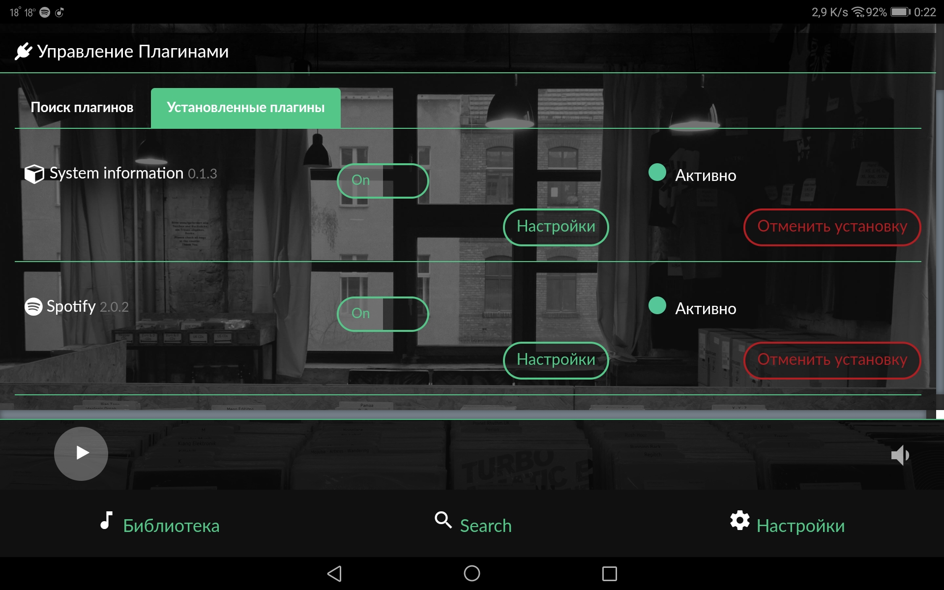

В волумио два плагина, один как раз-таки коннект, а второй другой: там нужно ввести пару логин/пароль и вот туда не заходится. Или эти два плагина должны работать вместе? Просто не очень разобрался в этом. Я видел, что из официального приложения Спотифай на андроиде при наличии премиума можно стримить на Volumio. Разве нельзя без подписки просто слушать Спотифай через Volumio?
Вот на андроиде приложение отлично работает и без подписки. Хотелось бы иметь нативный такой же Спотифай и там, пусть это и обычное качество, но для расширения музыкального кругозора (имею ввиду новые треки или впринципе поиск музыки, которую не слышал и т п) самое то. Хотя, конечно, в случае с Volumio подписка нужна?
Имею ввиду вот этот плагин

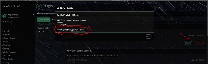

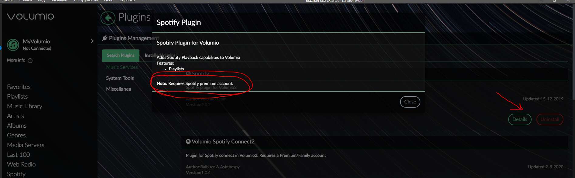

Да, есть две версии плагина:
  • Spotify Plugin for Volumio
  • Volumio Spotify Connect2 Plugin
И тот и другой вариант работают ТОЛЬКО НА ПРЕМИУМАХ(хотя бы триал). Это без вариантов.
При этом, хочу отметить, что у меня, первый вариант хоть и принял логин/пароль, в интерфейсе Volumio(там где у Вас на данный момент затык), далее требует ещё и авторизации, запустив которую, открывается мини-браузер со страничкой Spotify. И вот там, мои логин и пароль(те-же самые, что только что успешно принимались в интерфейсе Volumio), уже не работают. В результате, ни в volumio библиотеке ничего из споти не добавляется, ни в Spotify Connect, при поиске на других устройствах, устройство не появляется. Такая петрушка, происходит в случае, если я использую локальный экран Volumio(телик подключённый к моему NUCу (в Вашем случае, наверное к малине, если туда подключён монитор или тв)). Если же, зайти в вэб-морду Volumio, с браузера моего ПК, то авторизация открывается в новой вкладке и там достаточно просто нажать подтверждение. Плагин начинает работать. Только тут имейте ввиду, что этот плагин, предназначен ТОЛЬКО для воспроизведения плейлистов спотифай из интерфейса Volumio и НЕ работает как Spotify Connect устройство. Как по мне, это очень неудобно. Плюс там даже нет дневных миксов, подборок недели и тд. ТОЛЬКО те плейлисты, что Вы составили сами, новинки спотифай(со всем зоопарком непоющих негритосов и прочей нечисти современной поп-индустрии), а также лайкнутые треки, альбомы, исполнители. Всё…
Далее…
Volumio Spotify Connect2 Plugin(он используется независимо от другого плагина), сразу после установки, без ввода логина и пароля, работает как Spotify Connect устройство(опять же ТОЛЬКО при условии премиум аккаунта на устройстве источнике). Но он наоборот, не позволяет выполнять просмотр плейлистов, треков и тд из интерфейса Volumio. И предназначен, ТОЛЬКО для того, чтобы стримить музыку с других устройств, выбрав Volumio, как энд-поинт. С ним есть одна грабля, в виде выставленной по умолчанию громкости на минимум. Дело в том, что управление громкостью, зашито в спотифай API, и “благодаря” это фиче, у плагина есть свой, отдельный регулятор громкости, независимый от системного, который выставляет громкость воспроизведения на минимум.
Подытоживая. Вам в ЛЮБОМ случае, нужен прем. Или триал. Лучше поставить Volumio Spotify Connect2 Plugin, и стримить с трубы…
