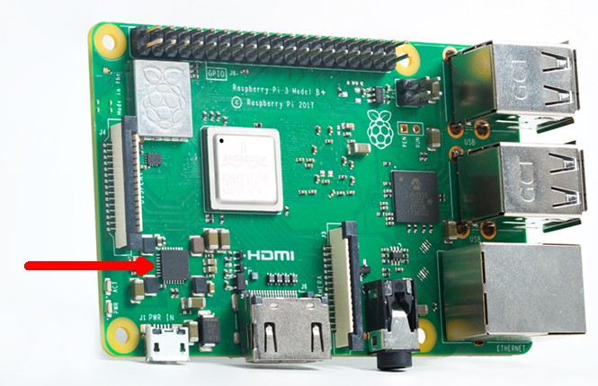

“… чип принимает 5 В от порта USB и преобразует их в 3,3 В, 1,8 В и 1,2 В.”
Какой бы хороший линейный БП вы бы не использовали, все его преимущества сведет на нет это “прекрасное инженерное решение”. Про проблемы WIFI и прочее уже не буду говорить.
Мнение моё личное, никому ничего не навязываю.
Есть точка зрения, что в стоке в + это сделано лучше, чем в 3b без плюса.

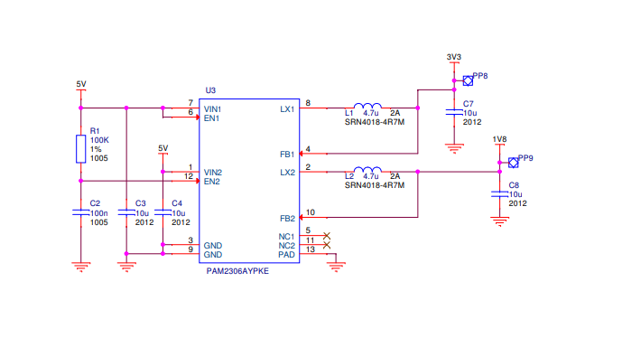

В 3-ке нет импульсного преобразователя.
А 2306 на тройке чем не DC-DC
И добавлю. На всех распбери и одроидах, роутерах, не смотря на присутствие DC-DC, слышно прирост от смены источника на аккумуляторный. По этому, считаю что на нет ничего не сводится.
Это, и всё остальное, запитывается от Мезанина. Полностью линейное питание.
