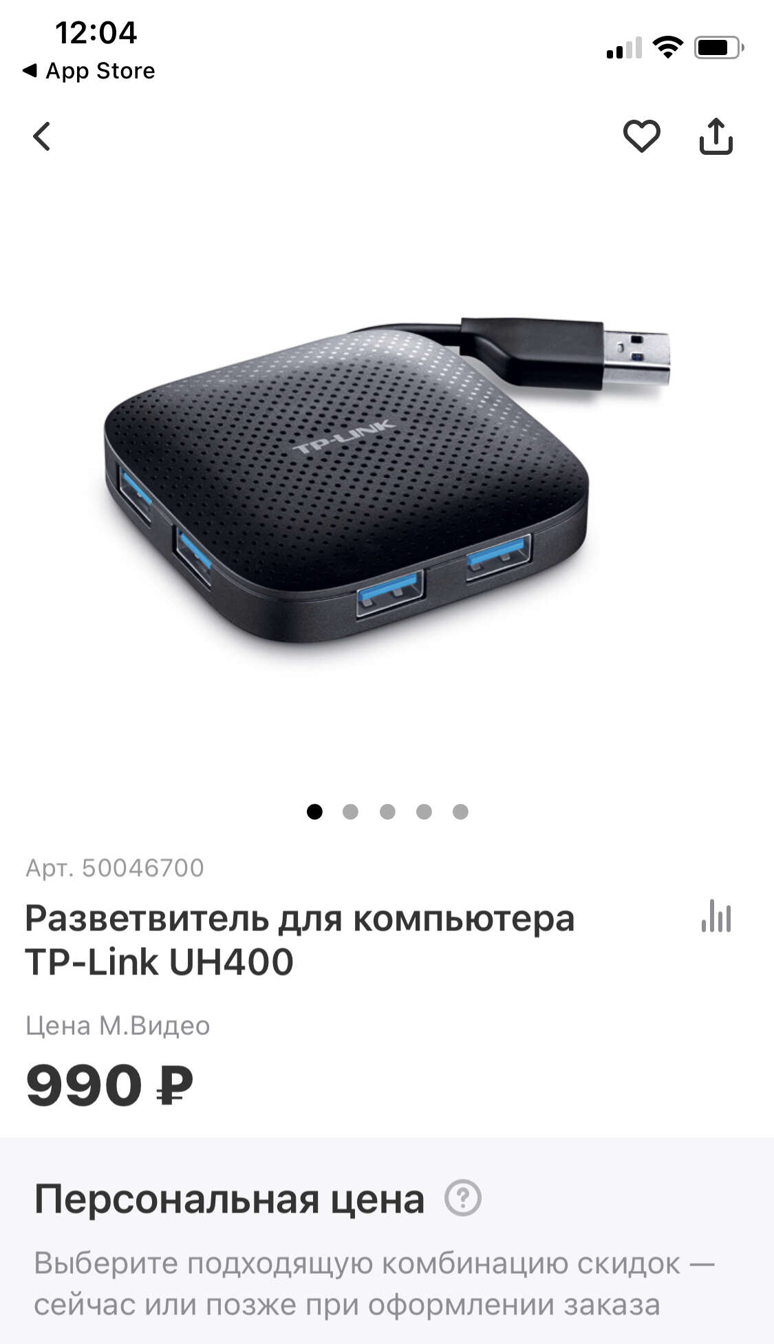

Такой пойдёт
Наоборот, так лучше. 3.0 кабели на бОльший ток рассчитаны, проблем не будет.

Нет. Нужен USB-хаб, у которого в комплекте идёт свой собственный блок питания.
Понятно
ORICO MH4U. И в его микро-юсб дырку подключить любой зарядник 5 вольт. Ну или ЛБП повышенной благозвучности - зависит от степени чувствительности системы.
