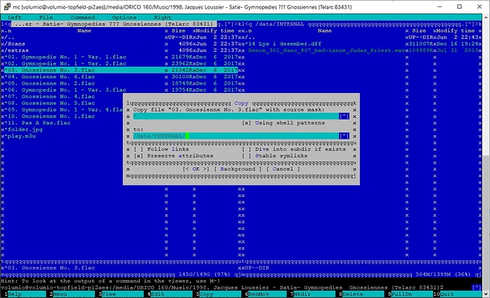

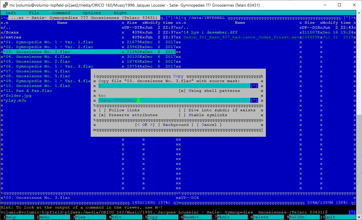

Ну тут не служба поддержки, чтоб отвечать в течение 10 минут. Я тоже сначала установил volumio на нетбук, и как-то быстро нагуглил, как закачивать файлы - его расшаренная папка сразу видна в винде, т.к. volumio поддерживает тот же протокол - SMB. Только размер свободного места был очень маленький, гораздо меньше, чем остаток свободного места на диске. Точно так же с первой попытки нагуглил, как увеличить раздел volumio до полного диска. Как - не помню, какая-то линуксовая команда.
Самый простой способ записать что-нибудь на накопитель - подключить внешний CD-ROM (если в неттопе нет встроенного) и запустить грабление средствами Volumio. Например, для теста видимости по сети.
Провел эксперимент, подключил NTFS-диск к Volumio - всё отлично подхватилось и играется. В разделе “Музыкальная библиотека” появилась строка USB.
Скопировать на встроенный накопитель средствами Volumio действительно не нашел как.
Но можно средствами Linux. Установим туда менеджер файлов, чтобы не ломать пальцы о линуксовые команды каждый раз. Понадобится комп, подключенный к той же сети.
Пусть 192.168.0.111 - ip-адрес нашего Volumio.
  • включаем внешний доступ к нему по SSH : заходим на http://192.168.0.111/dev, нажимаем SSH [ENABLE]
  • ищем, скачиваем и устанавливаем на комп программу Putty. Вводим в ней
    Host Name : 192.168.0.111
    Port: 22
    Connection type : SSH
    Saved Sessions : Default Settings
    , нажимаем Open
  • в появившемся черном окне вводим логин volumio и пароль volumio
  • устанавливаем файловый менеджер mc. Набиваем и запускаем команду
    apt-get install mc
  • запускаем его : mc
    Он похож на нортон коммандер/FAR. На левой панели ищем директорию внешнего диска /media - там внутри будет видно название подключенного HDD, а на правой - внутреннего накопителя /data/INTERNAL. Копируем слева направо что хотим (кнопка F5). После этого в “Музыкальная библиотека” появится (если раньше ее там не было) строка INTERNAL с доступным содержимым.
