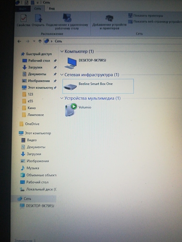

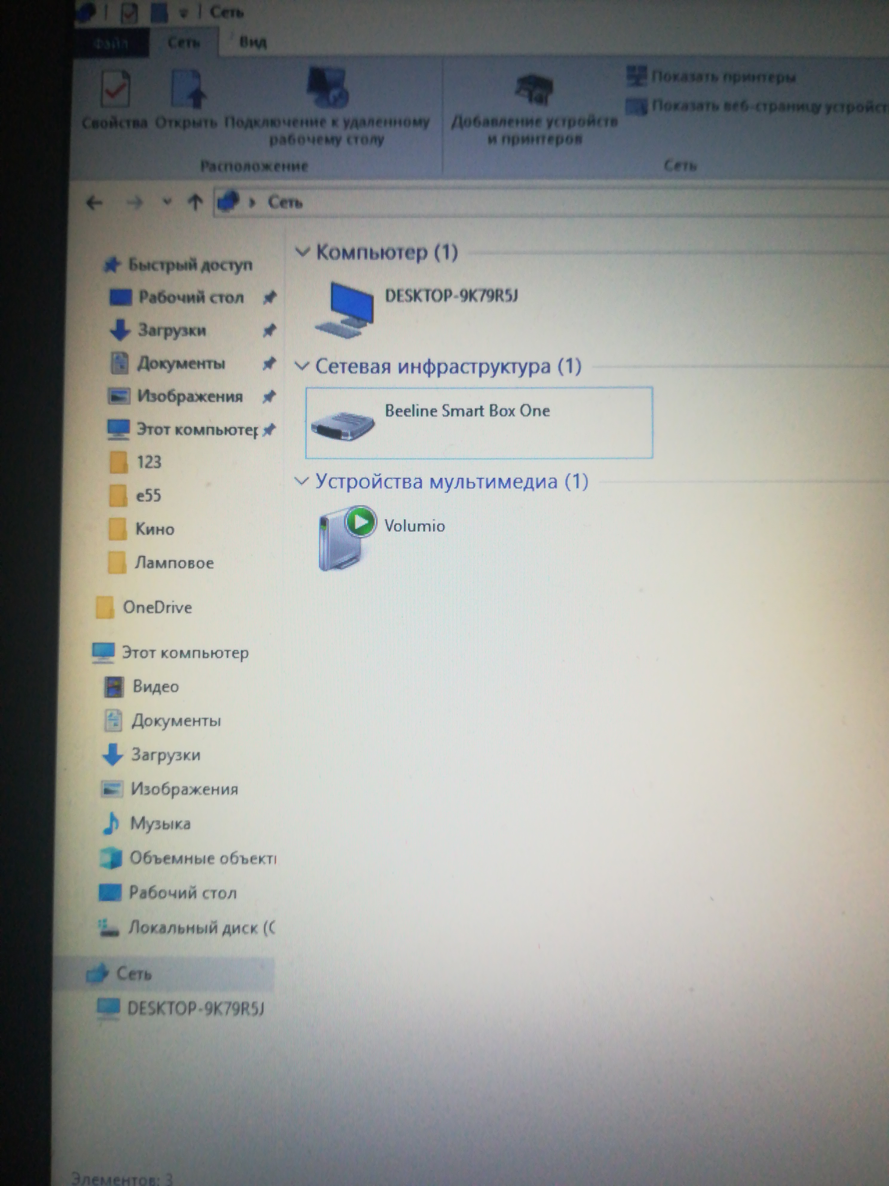

Это десятка(винда)? Какой ip в браузере?
С этим же ip надо зайти в проводнике…
Да, 10ка. IP вбиваю (может не туда…), и загружается internet explorer… На картинке для чайников просьба показать))

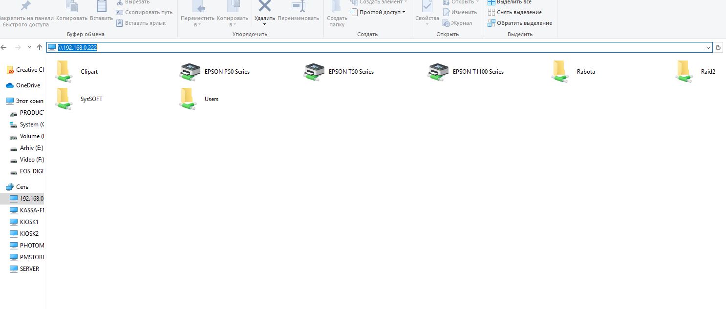

Ну только IP, тот что у вашей малинки… обратите внимание на два слеша в начале(они обязательны, без них не будет работать):
\\192.168.0.100
Аллилуйя!
По верному IP цеплялся, т.к. на стадии настройки она просит в какой-то момент ввести домашний Wi-Fi. А для малины у меня жестко прописан IP. Начитался форумов, в итоге на одном товарищ был с такой проблемой как у меня. Решается заменой microSD карточки, сегодня вот купил другую и все заработало.
