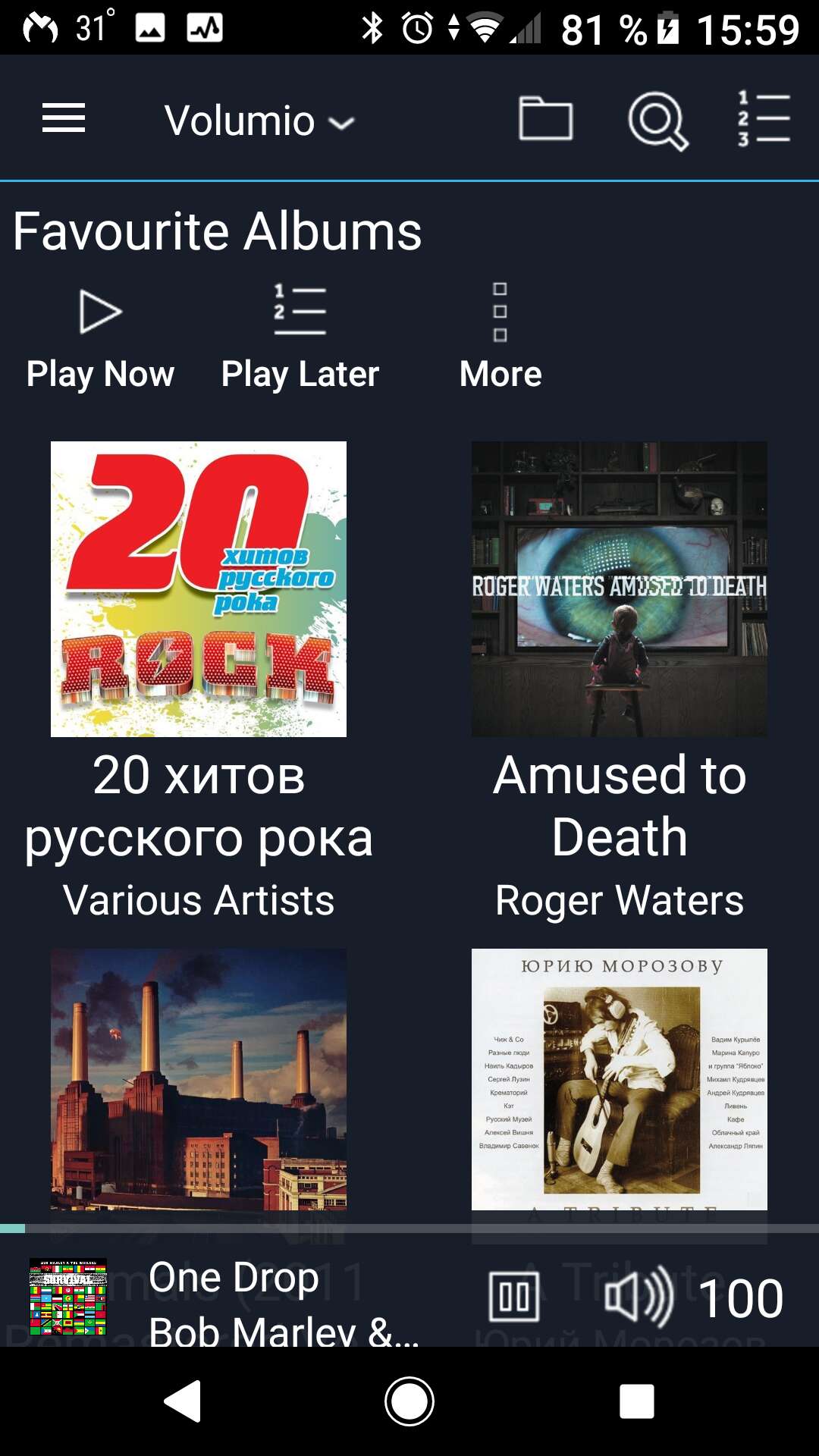

Для TIDAL. У Баббла фонотека коряво организована, нужно LMS поднимать. Для остальной музыки - родное приложение Волюмио. Сейчас интерфейс поправили - осталось привыкнуть.
ЗЫ Когда запущены одновременно Бабл и Волюмио, использую Блютуз-пульт (подключается к смартфону), можно и громкость регулировать. Но у себя софт-миксер отключаю.

Баббл утомителен немного при работе с тидалом, много телодвижений нужно лишних делать, поиск плохо тоже работает, короче неудобно, mconnect явно удобнее, но тоже не супер, вот блин не пробовал платную вольюмио с тидальным плагином, но уж что то они не хило денег хотят за это. Вот почему тидал не сделает поддержку upnp/dlna. короче пока вопрос открыт с пусканием тидала на volumio…у кого какие мысли есть ещё?
