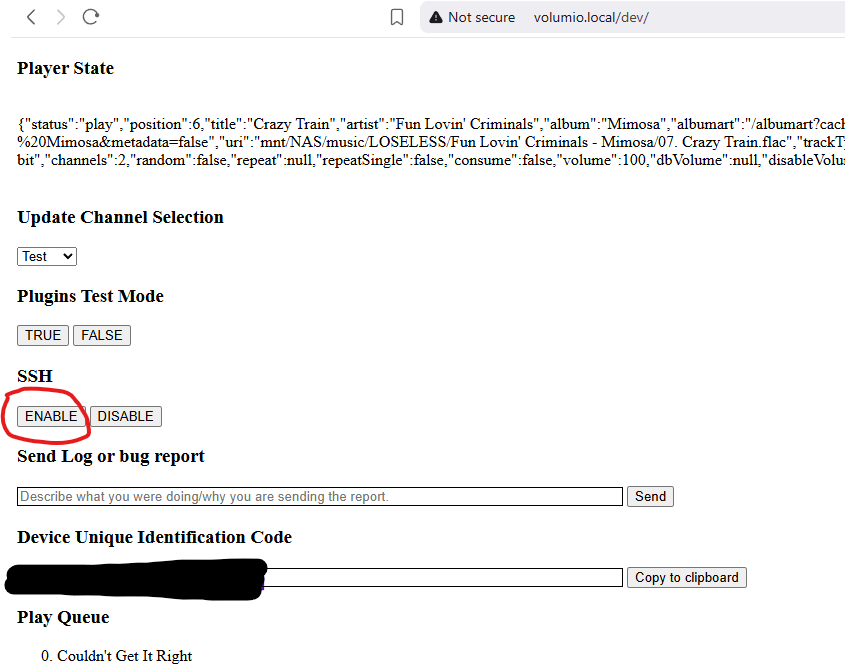

T.e. техадминка на http://volumio.local/dev oкрывается? А не пробовали включить там ssh и подключиться по ssh? Если получится, можно будет установить плугины из репозитория Volumio на GitHub.

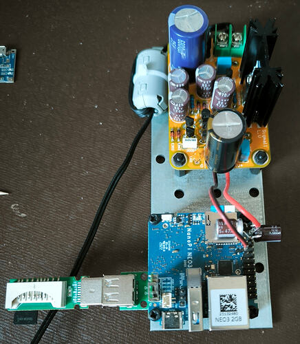

Дело ведь не в чипе, а в обвязке. Как питание организовано и т.д.. Малинки в самоделках звучат не так, как в Rivo+ или в Holo Red. И возможно если вы сравните звучание своего Nano Pi NEO3 с каким нибудь LuckFox Pico MAX (который еще дешевле) в модификации BBFox вы свой NEO3 больше никогда слушать не захотите.

У обычного Volumio по адресу http://volumio_IP/dev открывается техническая вебадминка,
в которой можно изменить канал обновления OS или плугинов, и включить/выключить доступ по SSH. Если получится зайти по SSH можно много что интересного сделать:). Установить плугины с репоритория на GitHube, или например поставить ту самую Pure OS for NEO3.

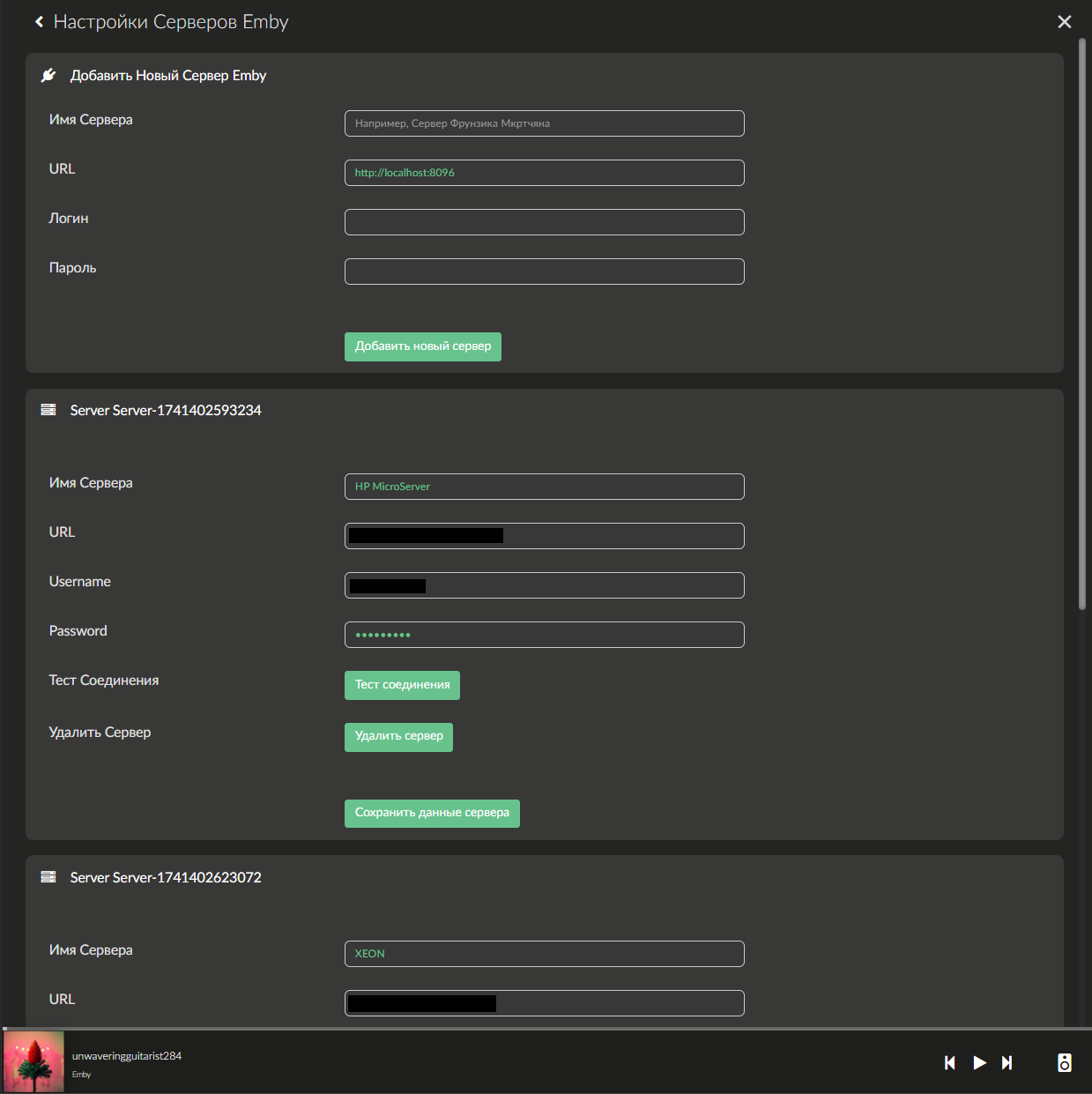

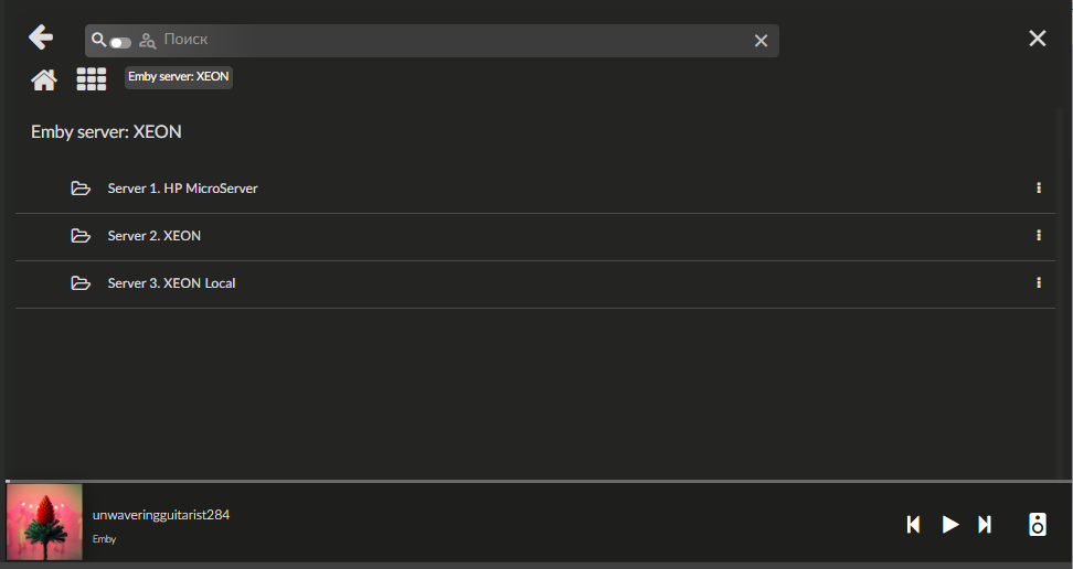

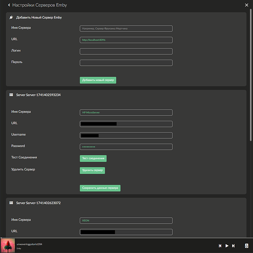

Это мне неинтересно. У меня две квартиры и дача, слушаю во всех локациях. Стоят два сервера в квартирах - на них музыка. Надо слушать удаленно, а не в локалке. Для этого и сделал свой плагин - там можно одновременно приконнектить неограниченное количество серверов и лазить по их папкам, объединенным в общее дерево. Во всех других плагинах чтоб поменять сервер надо лезть в настройку плагина и менять реквизиты.
SMSL n100: конечно же я включил этот SSH через /dev. И вообще, я свой плагин отлаживал как раз через эту страницу по логам.
Там нельзя задать свой канал обновления, можно лишь разрешить не-релизные плагины из тестового канала.
Если не включить SSH через /dev, ftp просто не отркрывается. Включить - открывается приветствие, дай логин-пароль, говорит. А где их взять?

Так у nikkov нет образа для Neo3. Пробовал Volumio-3.703-2024-06-08-nanopineo3 отсюда Semi-Official Volumio 3 on NanoPi Neo2 and Neo3 - NanoPi NEO - Volumio Community - не подхватилось.
