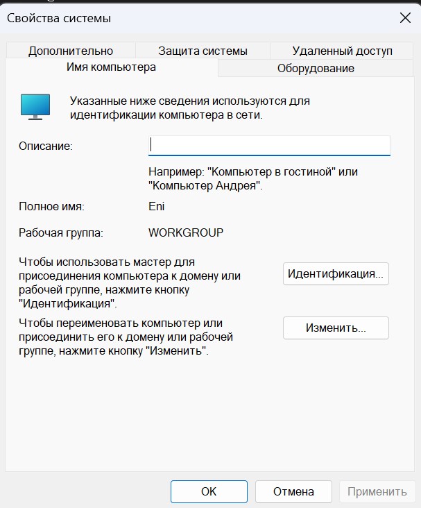

У Волумио рабочая группа сети Workgroup. Если у вас сеть имеет другое название, то вы просто так ее не увидите. Я например в проводнике, чтобы попасть в плеер по сети, ввожу ее имя. Например у меня сетевое название плеера Volumio NUC. И я, чтобы попасть на него по сети, в проводнике ввожу \\Volumio NUC. Попробуйте таким способом.
И сразу вопрос знающим людям - а как в волумио поменять название сети (точнее сетевой группы)? Чтобы он был виден в сетевом окружении без танцев с бубном?
На последнем обновлении Volumio 3.616, W10 видит нормально малину. Сомневаюсь что виновата обнова. Ничего такого у меня в настройках не включено. Только smb1 и сетевое обнаружение.
Можно еще увидеть при помощи Advanced IP Scaner.
Не редко этот сканер находит те smb папки устройств, которые не видны в эксплорере винды.
так и есть, так и было и все прекрасно работало до обновы, только не понятно чья обнова поломала сеть, откатиться не могу, Volumio на Мак мини
ребята, я выше писал-подкидываю в сеть два ноута и они видны друг другу, следовательно вывод: проблема на стороне Volumio
