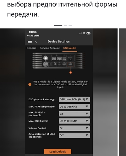

Доброго дня всем! Я новичок в сетевом проигровании.У меня транспорт Rhein Z1 v2, подключен по USB к T+A DAC200. Скачал альбом , как написано DSD128, расширение файлов dfs. На дисплее высветилось DoP128 (DSD over PCM) все играет. Поясните плиз это не чистый DSD?
Спросите в цифровых темах. Про цапы или стриминг. Сюда нет паломничества. Может, в настройках поковыряться. Вот.
Или USB 3.0 нужен.
М…Это настройки от …Plus, У меня просто Z1 В мануале написано так - Поддержка DSD: Обратите внимание, что ЦАП поддерживает DSD с параметром “DSD Native”, который необходим для беспроблемного воспроизведения музыки DSD вплоть до DSD256. Если ваш ЦАП поддерживает DSD в режиме “DoP” (DSD over PCM), Z1 поддерживает только музыку DSD до DSD64 (что означает, что DSD128 или DSD256 не поддерживаются в режиме DoP).
