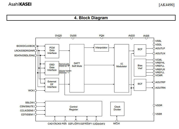

А “прямое преобразование”, если вы имеете в виду отсутствие ЦФ в ЦАП, используется и сейчас в тех дивайсах где стоит AK4490 и есть возможность использования режима Volume bypass (примеры других чипов без ЦФ для DSD я приводил выше):
Однобитных АЦП тоже не осталось.
