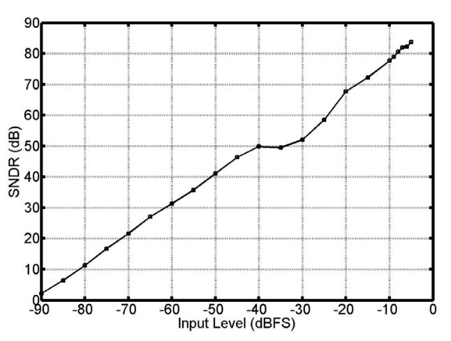

Качество модуляторов 5-го порядка, широко применяемых для записей DSD64 не пинал только ленивый (не секрет, что 10-й порядок доступен уже давно, однако там свои проблемы со стабильностью при уровне входного сигнала около 0,74Q). Известно о присущих самому принципу дельта-сигма модуляции артефактах в виде idle tones/limit cycles, равно как и о способах их нивелирования (модуляторы с дизерингом) ценой повышения шумового порога. Так же существует нелинейность отклика цап, использующих принцип Dynamic Element Matching (DEM). Например, для Signalyst DSC, где DEM реализован с помощью скользящего среднего (DWA), зависимость SNDR от уровня входного сигнала имеет следующий вид:
Наблюдаемое отклонение при уровне выше -40dBFS можно побороть разными ухищрениями (PDWA, Bi-DWA, PsDWA), но иногда проще разрубить гордиев узел.

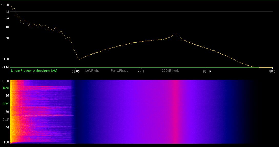

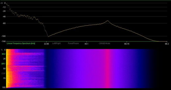

Ещё одна пичалька в том, что производители не гнушаются делать и SACD и хайрез из чего попало продавать это по пятнашке гринов. Я встречал множество примеров SACD сделанных из редбуков или чего то на 48 кГц (вероятно DAT) или “хайрезов” в PCM, сделанных из DSD64. А что? Пипл хавает, деньги не пахнут. Что радует, что сейчас подобного вроде становиться меньше, чем на заре торговли SACD или хайрезом.
можно парочку примеров? Кроме Dire Straits
А правда очень надо? Искать немного лениво
DSD из редбука быстро нашел
В таблице мой брайстон написан без натива, а он есть :roll_eyes:

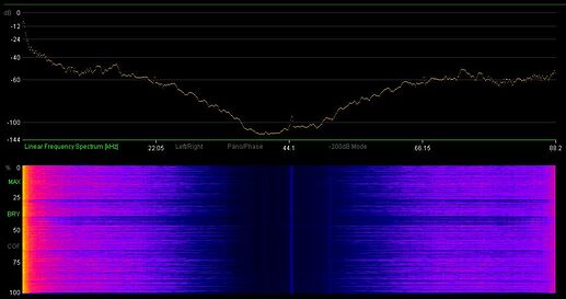

И ещё пример.
cover
И не мало таких попадается. Оно ничего, когда бесплатно. Но когда за деньги… Поэтому я ничуть не сожалею о деструкции традиционной индустрии торговли пластиковыми кружочками.

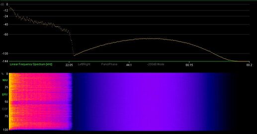

С примерами 24/176 PCM “на продажу” сделанных из SACD у меня чуть сложнее. Я обычно себе такое не оставляю. Нахожу себе SACD. Но вот из недавнего чуть иной забавный пример.
Был SACD - Marc Vallée Trio – Hamadryade (2003, SACD) - Discogs
Как из него получили такое, я уж не знаю
Но тут явные следы цифровой мастурбации источником которой возможно был SACD.

Возможно, я путаю, но мне казалось, что нет способа в принципе обращаться с DSD как с файлом, в котором можно было бы к примеру увидеть спектр. Это можно сделать только прогнав его через конверсию в PCM, а она всегда оставит шумовой холм.
Всё верно. Не путаете. Но не понял, к чему именно из моих высказываний относится Ваш комментарий.
В целом к графикам. Впрочем, речь про срезы на 22 кгц? Но не везде выше так уж однозначно.
Всё врно. Про срезы. Остальное понятно откуда и вопросов не вызывает.
