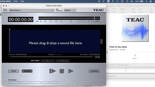

Всем привет! Подскажите плз - а можно чем-то разрезать dsf-файл? В идеале на маке.
Есть рип с винила - два здоровенных dsf-файла и cue к ним. Хочется по трэкам разрезать. Сам как это без перекодирование сделать не нашёл. Сначала надежда на XLD была - но списался с автором и тот сказал «моя прога рекодит».

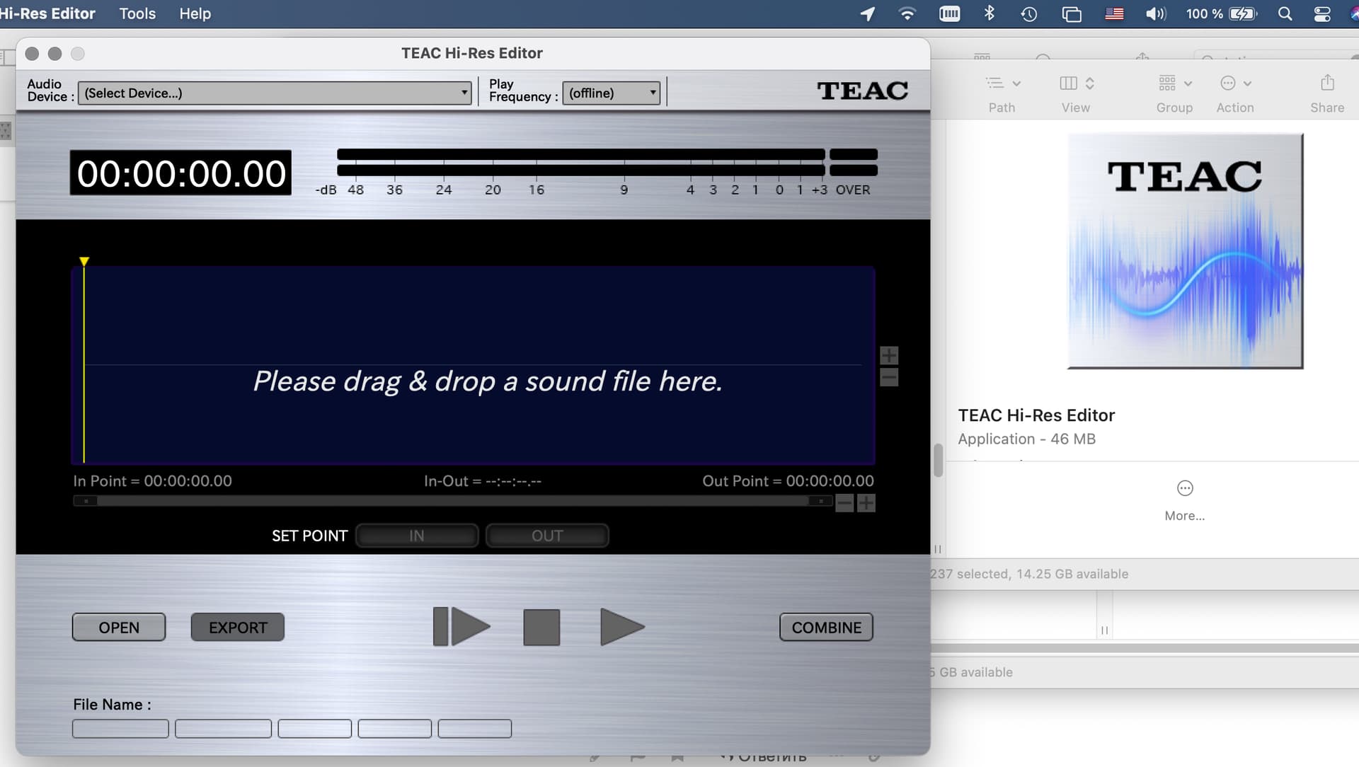

Посмотрите Tascam Hi-Res Editor:
В качестве бонуса отменное качество воспроизведения.
Видимо, несколько другая редакция того же самого:
И да. А с DSD обращаться приходится аккуратно, рекодинг не нужен, если просто порезать.
