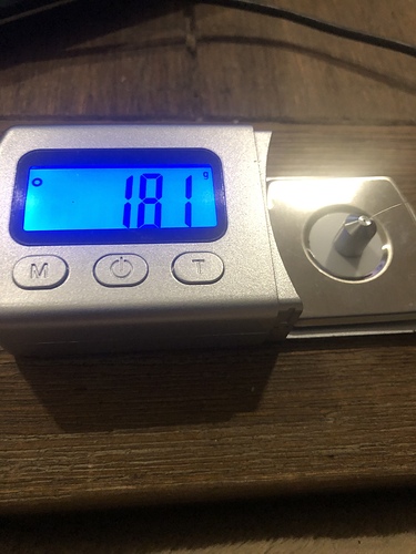

А есть здесь владельцы ямах типа 750-2000 со стоковым тонармом, кто может взвесить грузик антискейтинга, клиентом просранный)))? Заранее спасибо

Вечером могу взвесить и сообщить
годится
так в наследство достался )) от замены проводов хуже не будет ))
1.81 гр

Спасибо большое!!! А на авито продают комплект с рычагом и роликом, клиенту не нужен весь комплект, он жадный)))

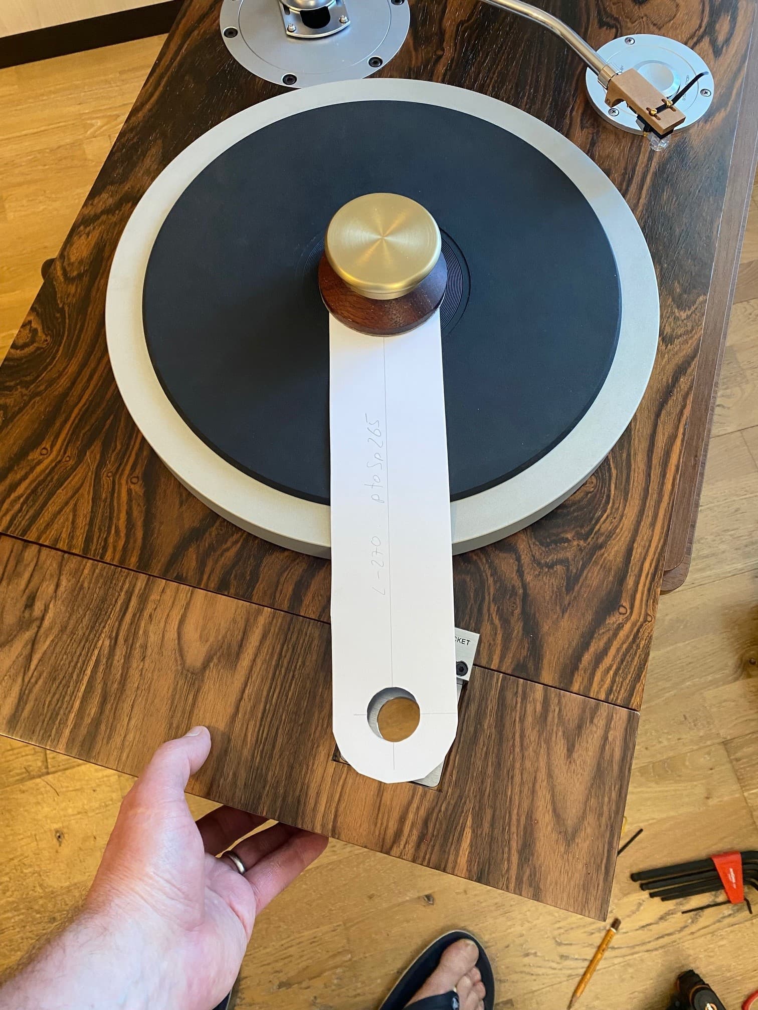

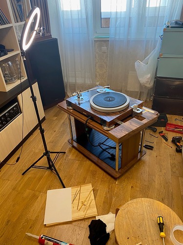

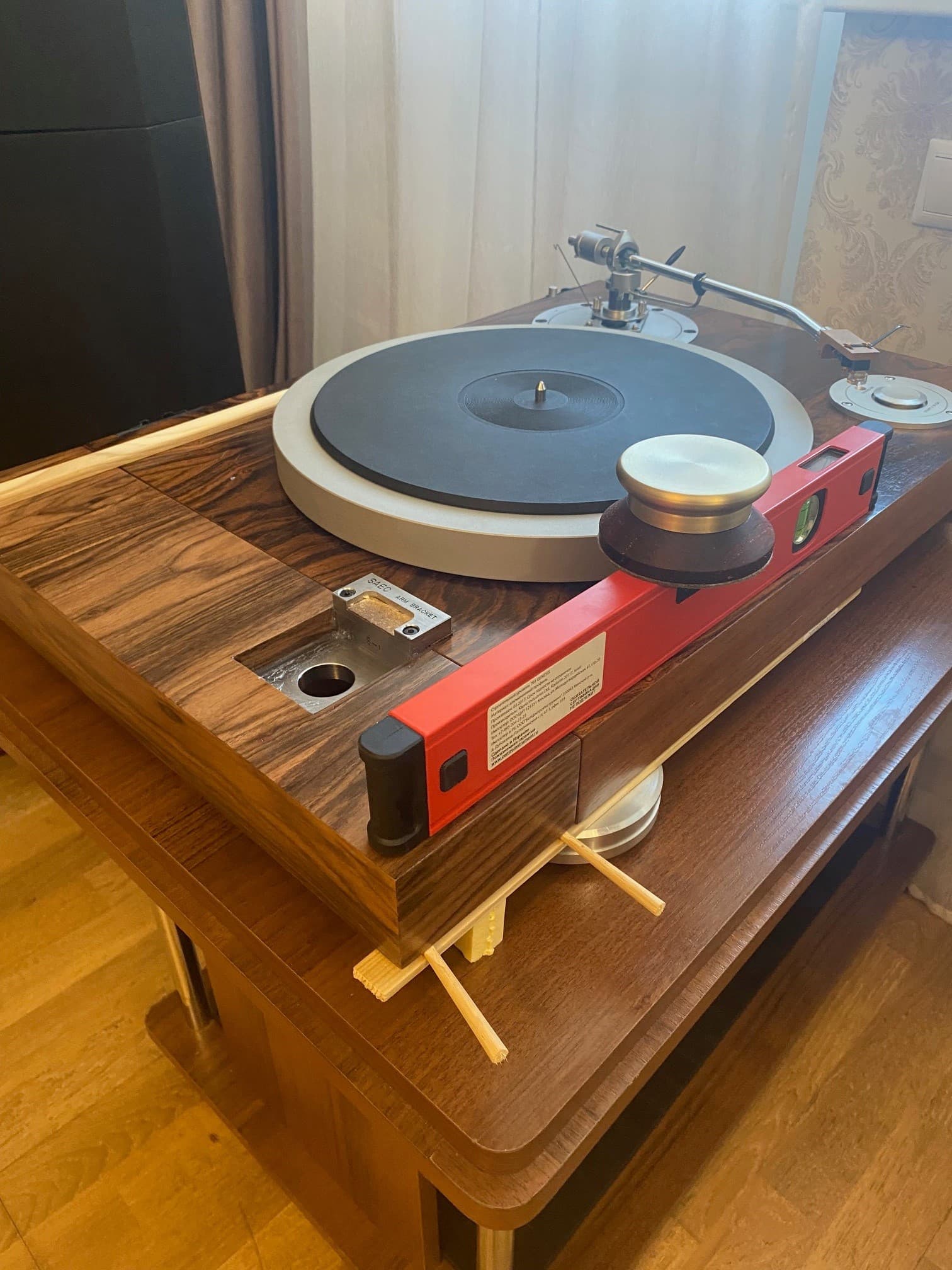

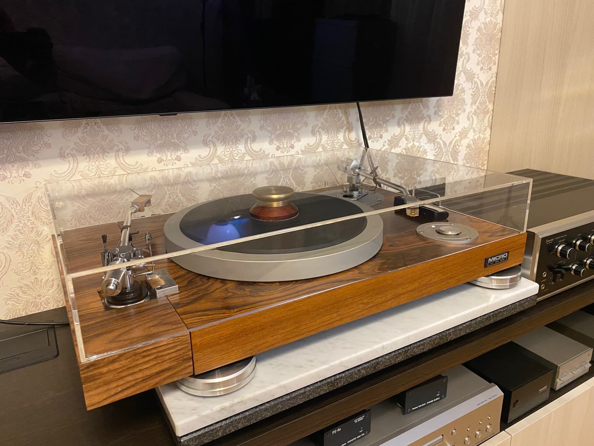

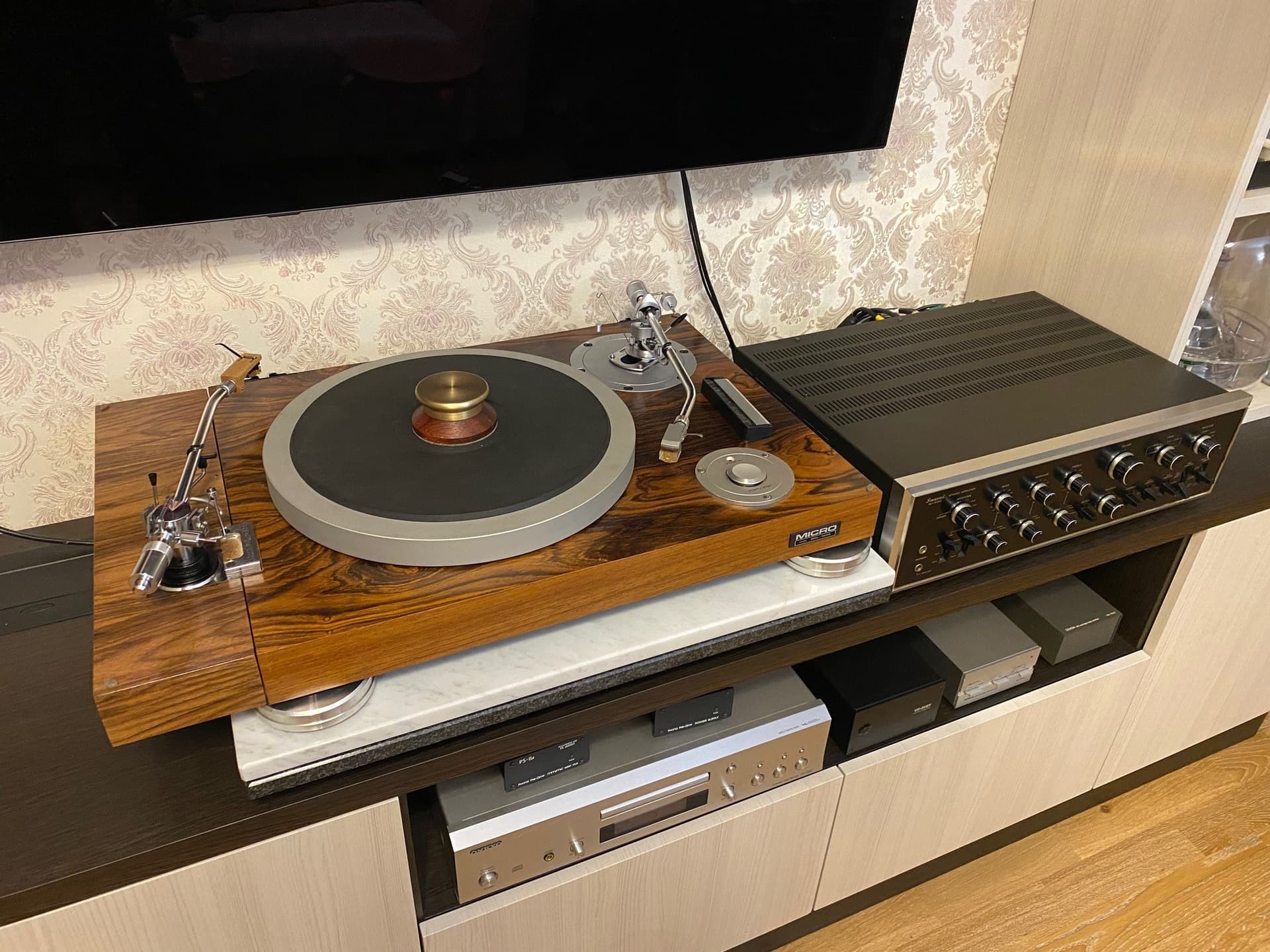

Обзавелся Micro Seiki DDL-150z с длинным SME 3012. Все бы хорошо, тонарм прекрасен, но стало понятно, что поменять голову на нем - это довольно сложная история. Наши английские друзья больше думали о качестве звука, чем об удобстве настройки.
Поэтому решил поставить второй тонарм. Выбор пал на “одноклассника” из Японии - SAEC 308L, тоже длинный.
Ну, и руки-то помнят, вот и замутил. Армбаза оригинальная от SAEC, блок удлинения плинта - шпонированый тяжелый МДФ, новое стекло. Блок крепится только к кронштейну армбазе на силиконовый герметик. При этом все это можно за 10 мин. демонтировать и вернуть вертак к исходному состоянию.
В общем, получилось неплохо. Впереди тесты, сравнения, в общем, кайф!
Фоточки пикладываю.
26 лайков
А что за проблемы сменить голову на SМЕ?
Да проблем особых нет. Просто все тонкое и нежное. Нужно оченьаккуратно, чтоб не повредить призмы. Нужно тщательно подбирать шестигранник под винты, иначе либо прокручивается, либо закусывает. По высоте регулировка… я бы сделал винт помощнее. Но это конечно, все вкусовщина и придирки. Тонарм прекрасен. Все для звука. Ибо нефиг!
Там нужны дюймовые шестигранники, а не метрические :grinning:.
Я уже нашел подходящий. Но это реально проблема.
