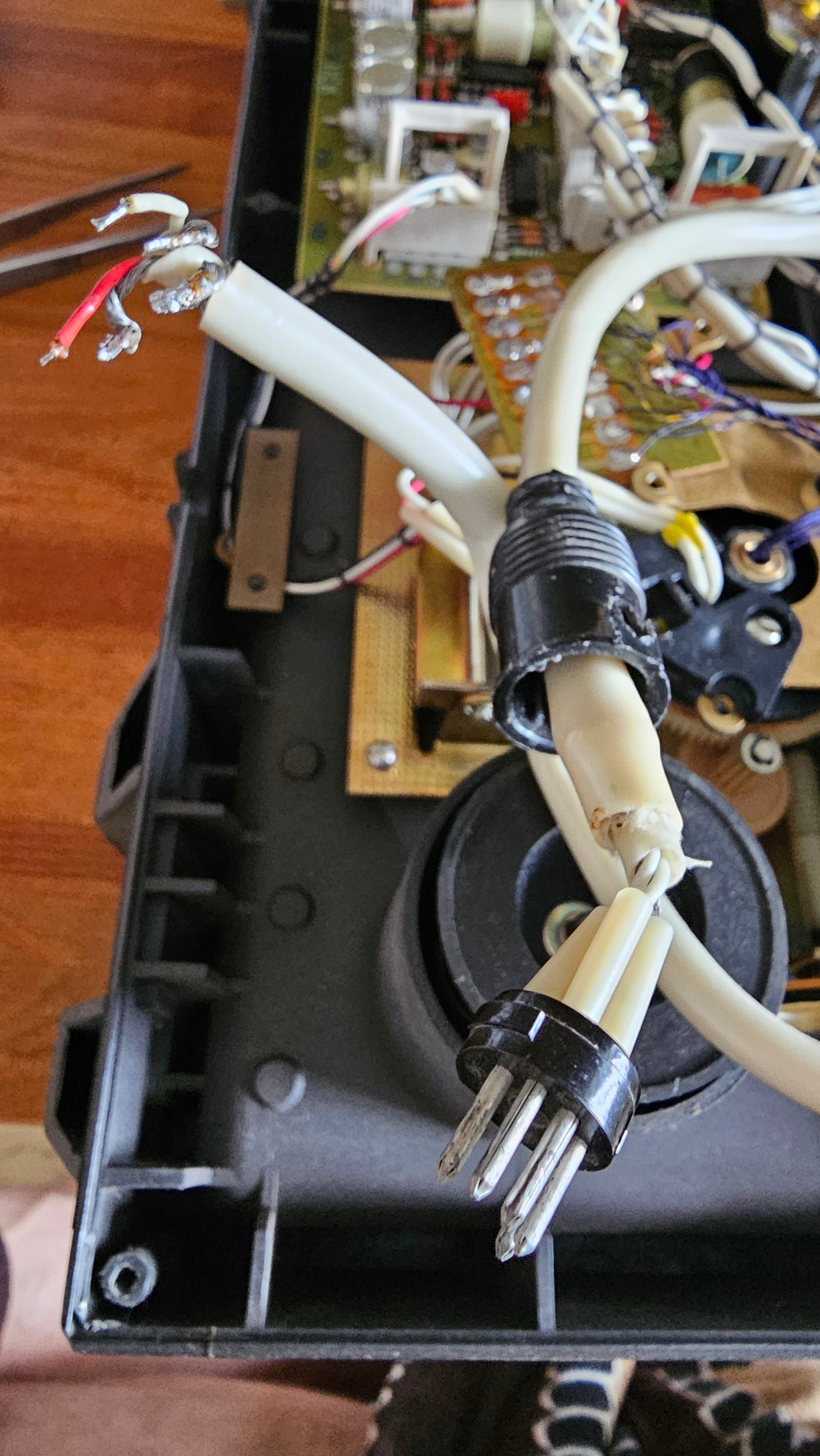

Хочу снова поднять свой вопрос. Вертушку Эстония восстановил. Остался провод подключения к фонкорректору. В мыслях взять такой, располовинить и в вертушке распаять на место старого. Или может есть варианты получше, как это сделать?

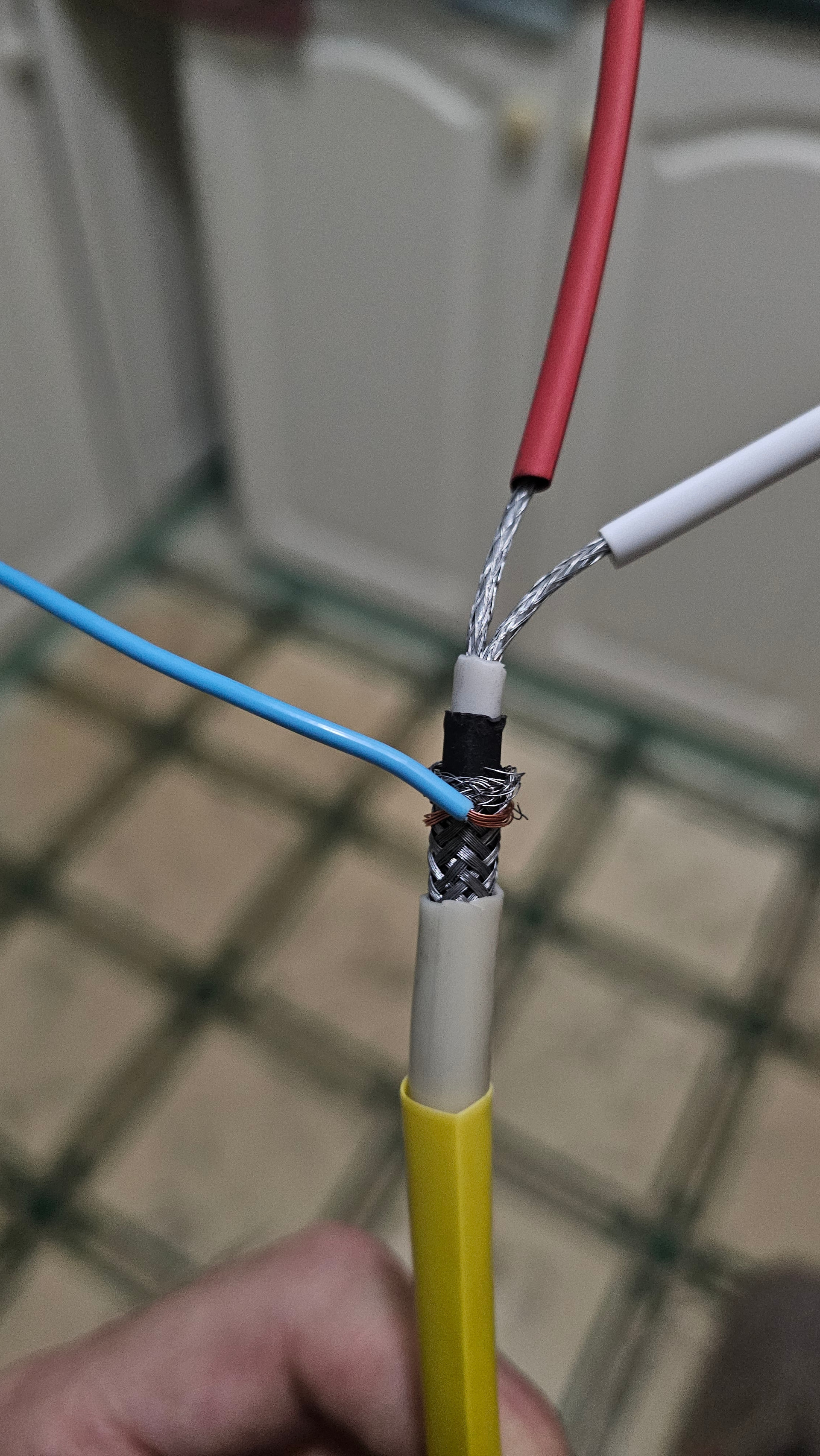

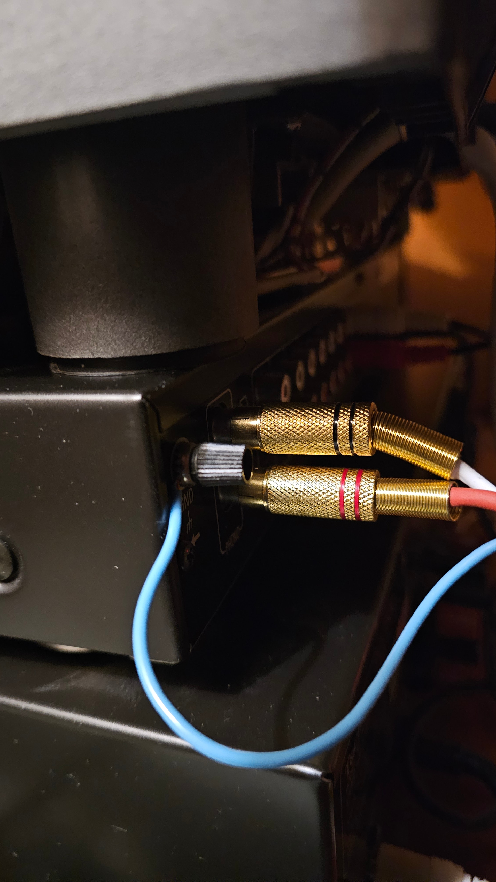

Ответа не дождался, а запустить агрегат руки чесались, поэтому решил приколхозить разъемы к родному шнурку. Вышло как-то так.
В общем, на данный момент я счастлив и ушел слушать пропахший нафталином винил.

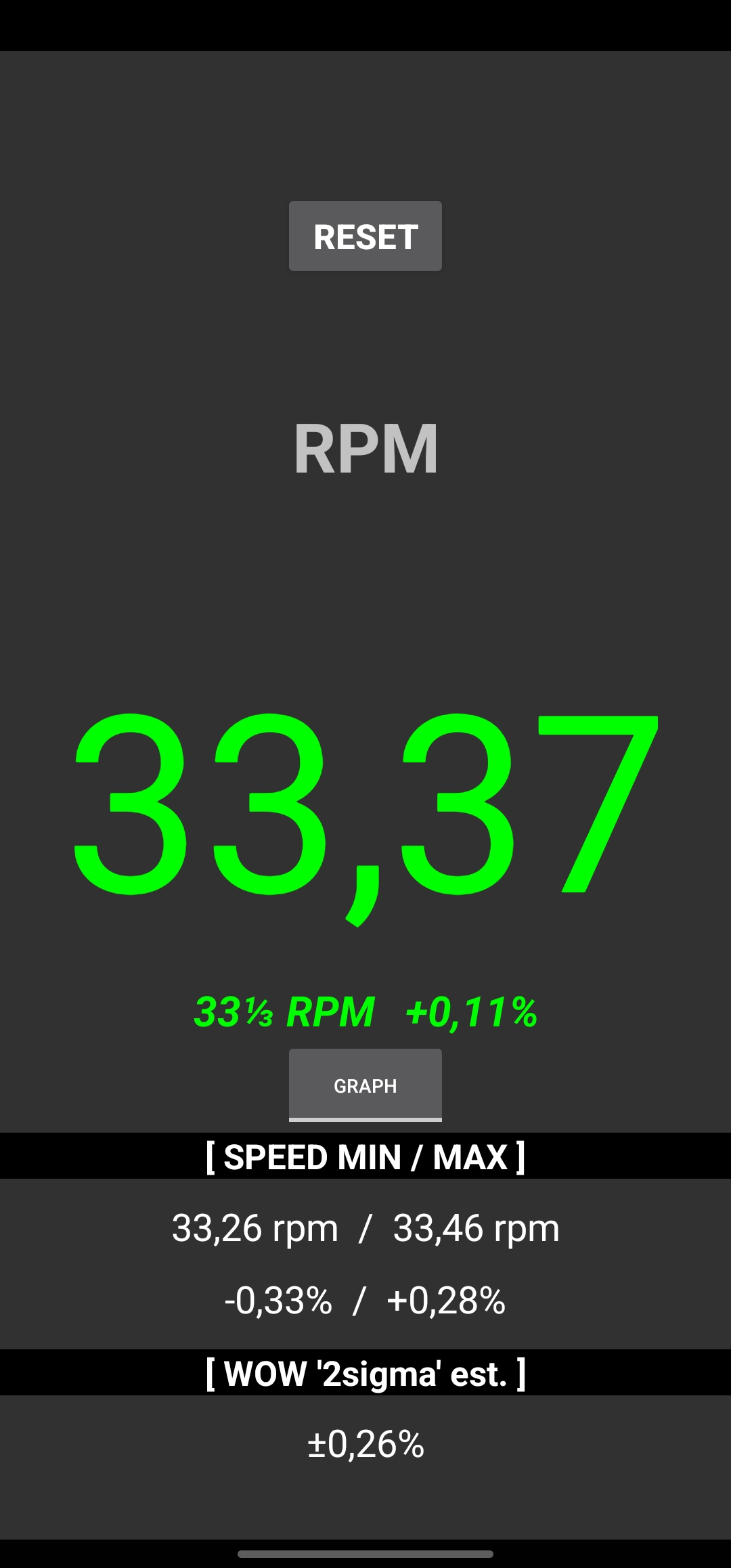

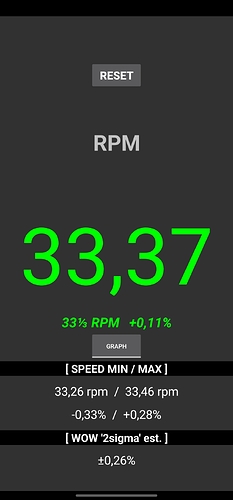

Много времени ушло на управление мотором, но вроде крутит ровно.

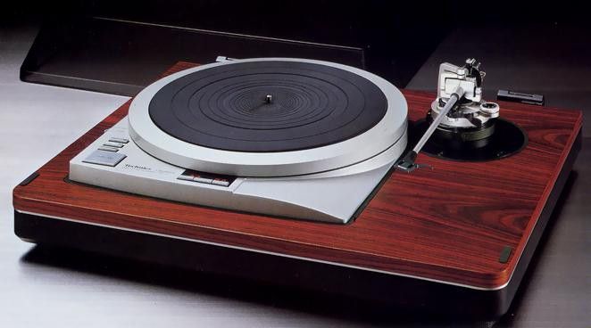

Господа, а такая игрушка у кого-нибудь была или есть? Есть опыт эксплуатации?
У меня такой стол. Более, чем доволен.
На SP15 похож. Красивый. Хорошая серия у Технарей..
P.S: SM есть, тоже большой плюс…
Аппарат просто замечательный, но вот цена на сменные палки за гранью разумного.
Я правильно понимаю, что со штатной палкой из голов можно поставить только что-нибудь лёгкое и высокоподатливое?
Там нет понятия “штатная”. Скорее, всего, попадется вариант трубки “Н”. Большинство головок до 7 грамм со средней податливостью отлично работают. А вот если докупить S-образную трубку - закроете вообще большинство голов (ну кроме совсем экзотики высокоподатливой).
Регулировки тонарма очень плавные и с широким диапазоном.

Красивое! Что за аппарат?
