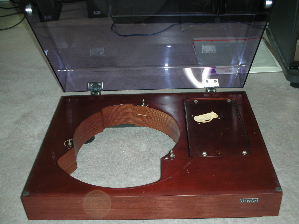

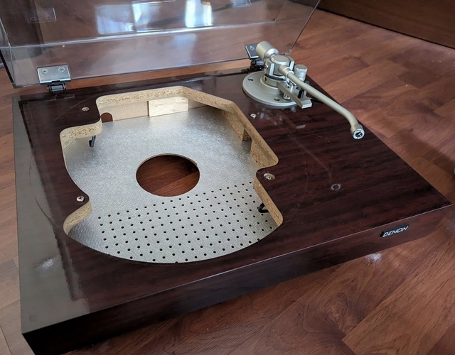

Кто нибудь знает, встанет ли фономотор Denon DP-3000 в плинт от DP-55m?
Очевидно что изначально вырезы разной формы, но подрезать что то не проблема…
Плинт под 3000
Плинт под 55

Сергей, мотор не не встанет , по высоте и по крепежным винтам
Да, спасибо, я уже измерил!

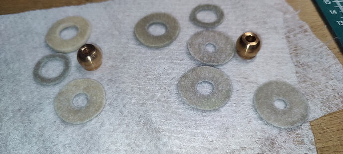

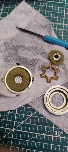

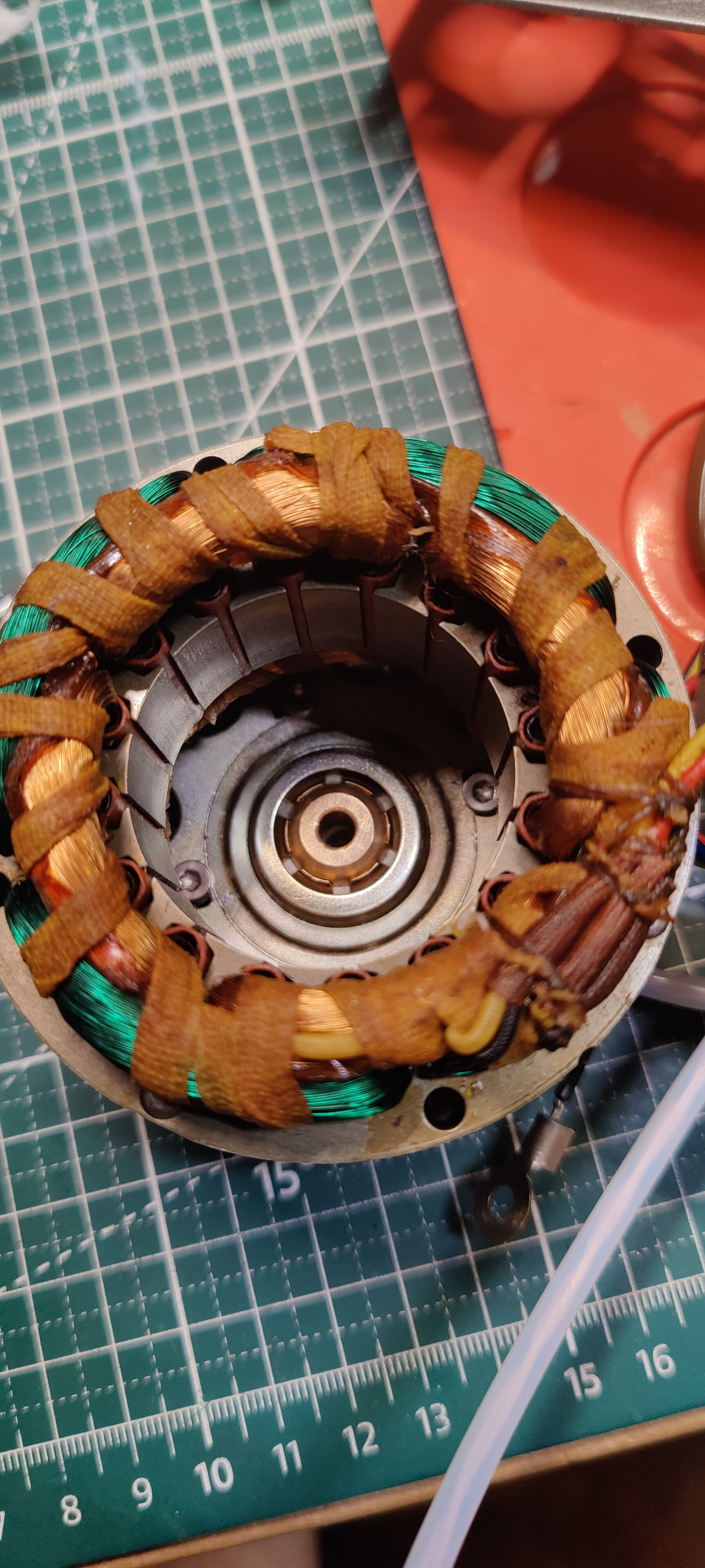

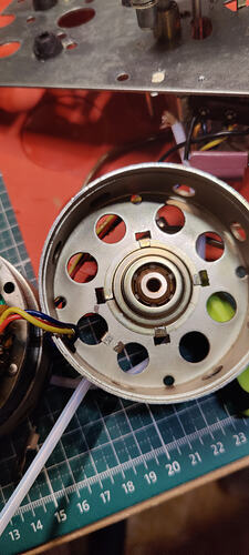

Поменял “винтажную” смазку в двигателе Pioneer MU-7.
С полной разборкой и промывкой.
