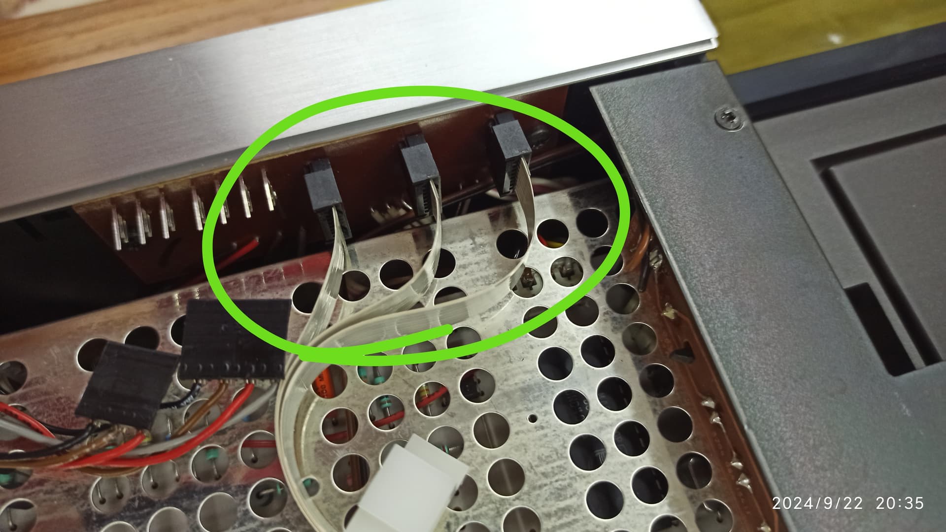

Товарищи, кто разбирал 303-й, подскажите, как извлечь эти разъёмы? Боюсь повредить, прикладывая ещё больше усилий. Есть какая-то хитрость? Или просто тянуть за разъём сильнее?
Двум таким филипсам делал рекап и вытаскивал их, сжимая пальцами и прикладывая небольшое усилие. Так-же и шлейфы снимаются в плате привода. Думаю, можно чуть покачать вверх-вниз, но без излишнего энтузиазма. Брать поближе к разъёму.

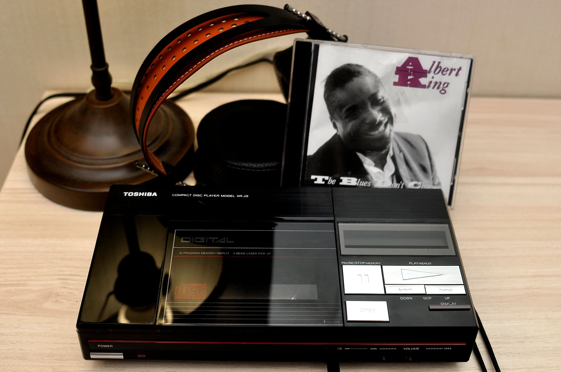

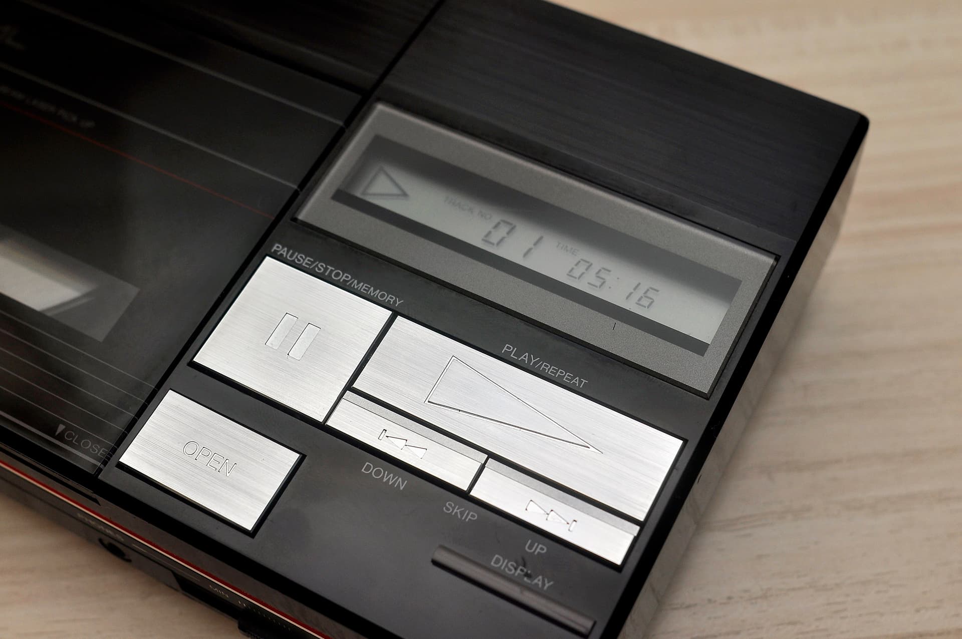

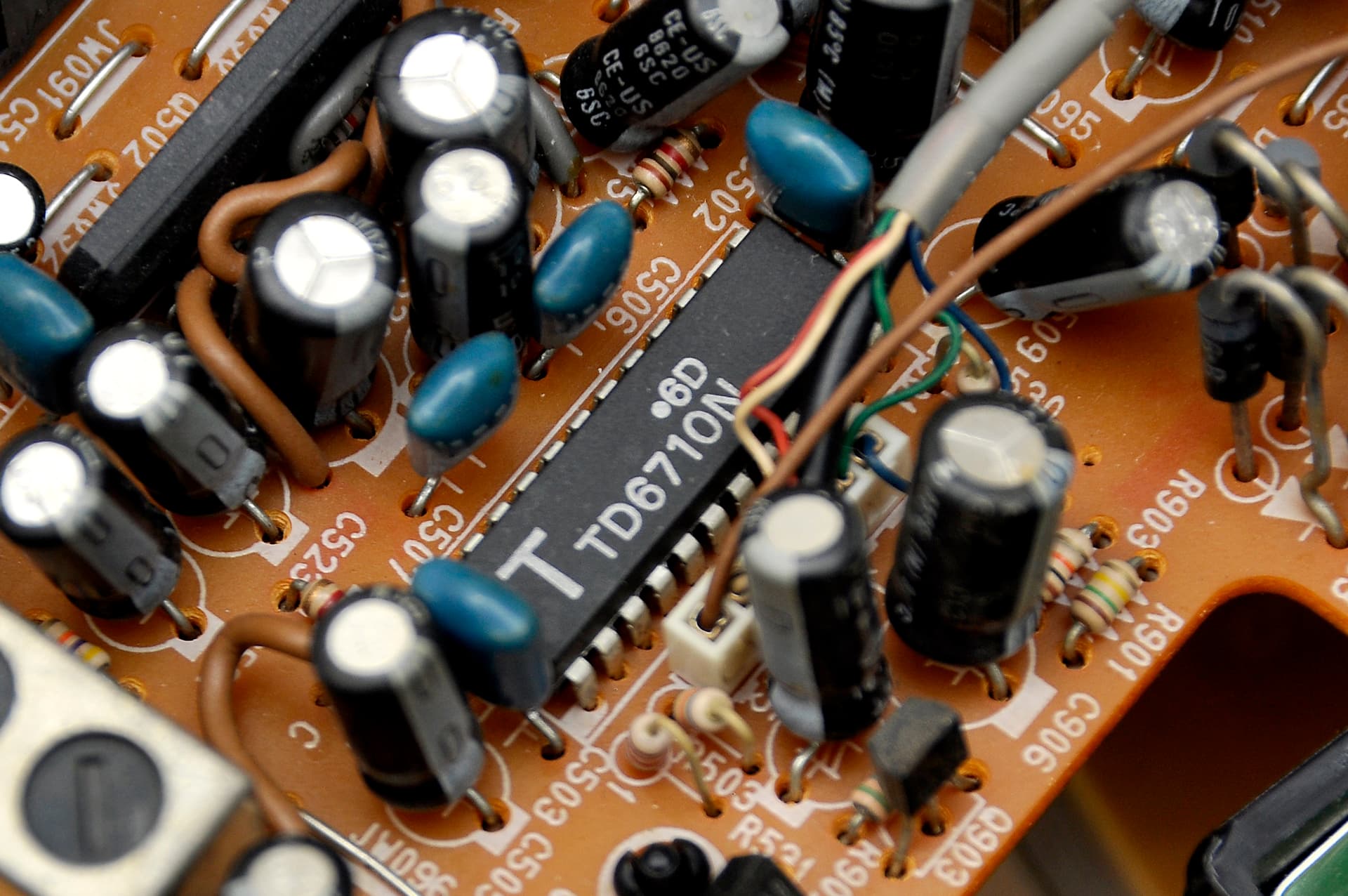

Первый “портативный” CD плеер фирмы TOSHIBA - XR-J9. Выпуск - июнь 1986 года.
Настоящий мультибит, ЦАП - TD6710 (14Bit).

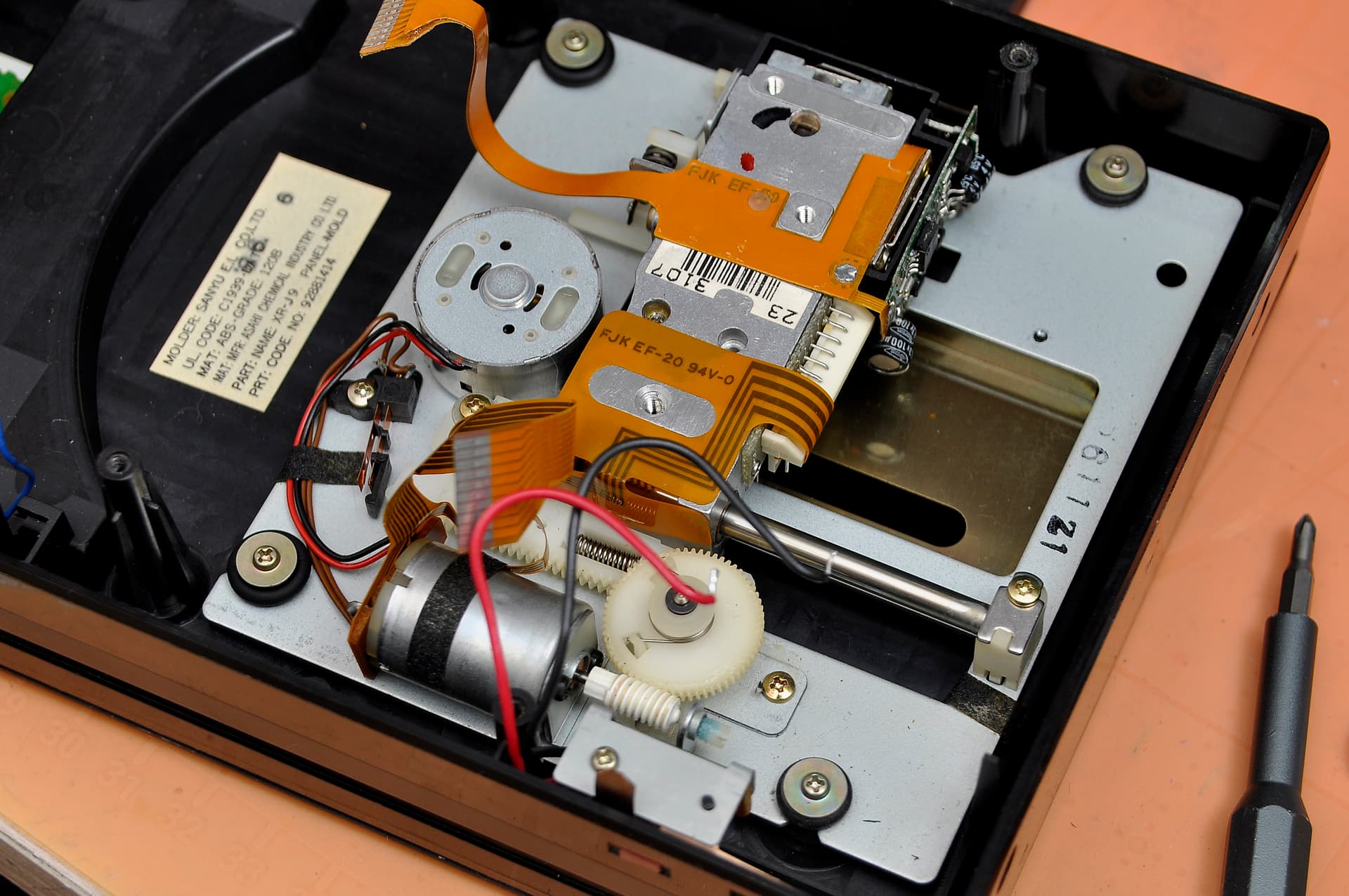

Пришлось немного повозиться. Изначально читать диски отказывался напрочь! Ну, может, пару раз из десятков попыток.
Почистил “концевик” транспортного механизма, восстановил два зуба на шестерне (там же). Подогнул контакты разъемов под шлейфы. И, вот, плеер, как новый! Читает даже "болванки.

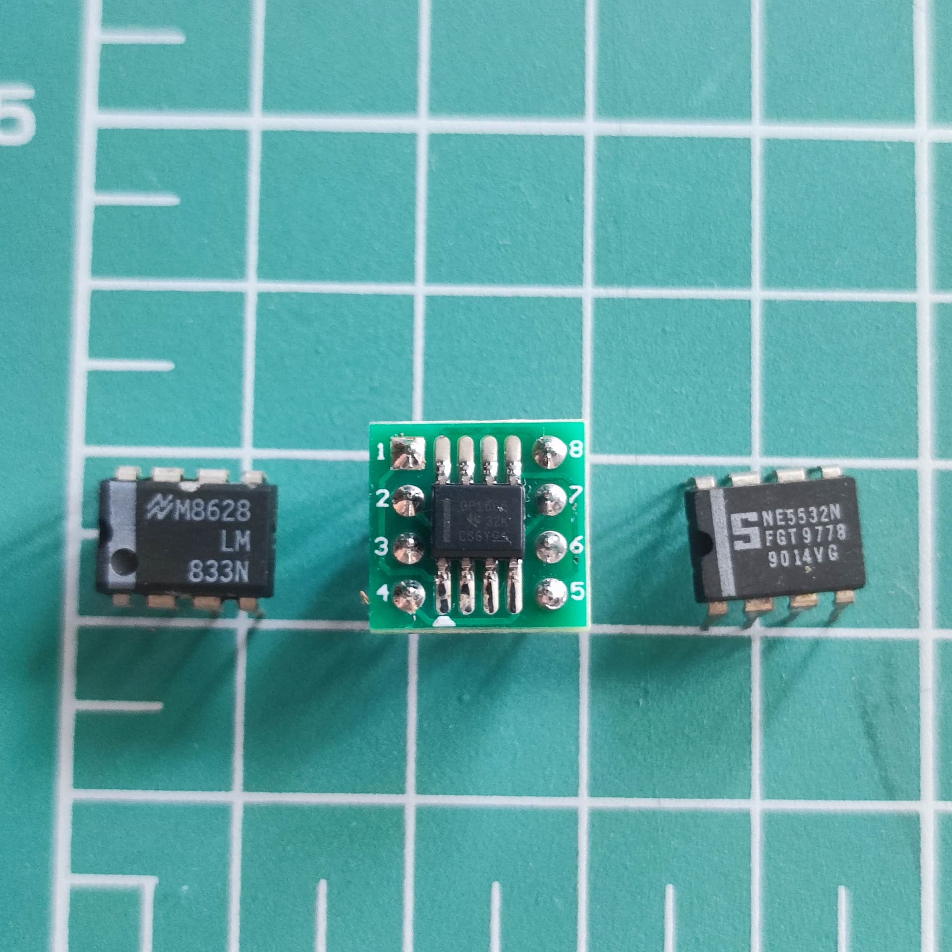

Эффект от замены Ldo стабов ±15 на дискретные существенный. Буду менять остальные два и попробую новый генератор
