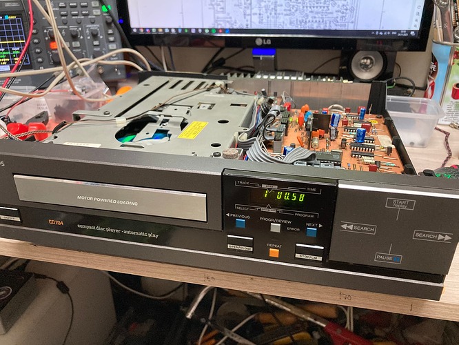

Движемся дальше! После плееров на CDM4/TDA1543 и CDM2/TDA1541 в системе появился CD плеер PHILIPS CD104 (CDM1/TDA1540x2). :slight_smile:
Пришлось, правда, немного с ним повозиться. Изначально он не читал диски. Но полчаса назад запел!

Можно узнать в чем причина была неработоспособности, почему не читал диски плеер, может кому то будет полезная информация!!!
Да, в “своей” ветке я написал.
Но, кстати, в сервисном мануале на CD104 есть хорошая фраза:
Practice has shown that a certain fault, with the associated symptom, can have a wide variety of causes.
Практика показывает, что неисправности, имеющие схожие симптомы, могут иметь множество причин!
90% (если не больше) случаев неработоспособности 104-х - гадючный припой. Может он и был когда-то приличным, но до нас дошел таким (хрупким). Тотальная пропайка (особенно мест сквозных перемычек земли и др.) помогает. Есть еще неск. родовых недостатков, об этом много раз говорилось ранее.
P.S. Приходилось встречаться с советом - снять по-возможности весь припой и пропаять заново. Сам никогда такого не делал. Просто добавлял чуток (0,5 мм припой с флюсом) поверх старого.
Рекап и пропайка, пропайка и рекап!
Да. Все просто (в большинстве случаев). Не забываем про платы привода и индикатора (и его тоже!).
P.S. Шлейфы еще у них не фонтан. Осторожнее с ними.

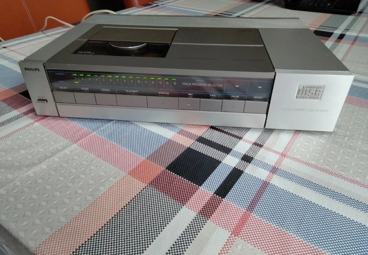

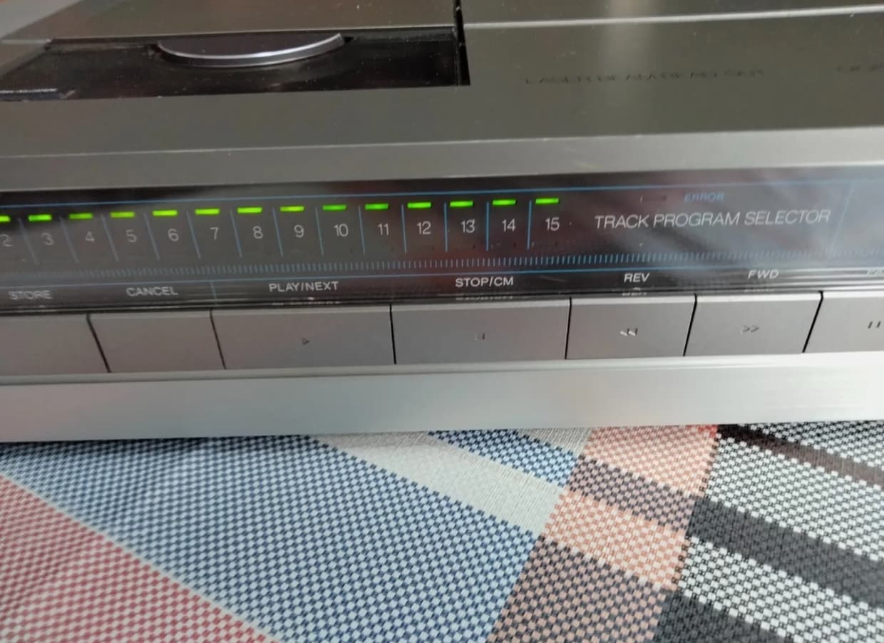

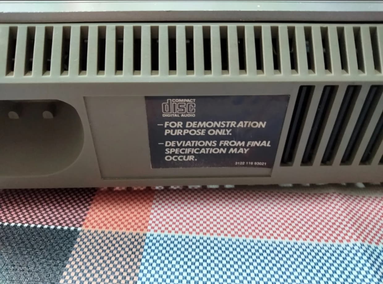

Там есть на ебеях штучные экземпляры из кладовой Филипс - предсерийные, там и кнопки чуть другие.
Кнопочки с тиснением.

Интересная “штучковина” (так мой сын говорит). Не встречал такого исполнения. Проще встретить аппарат с непротертыми кнопками, чем такой. :thinking:
