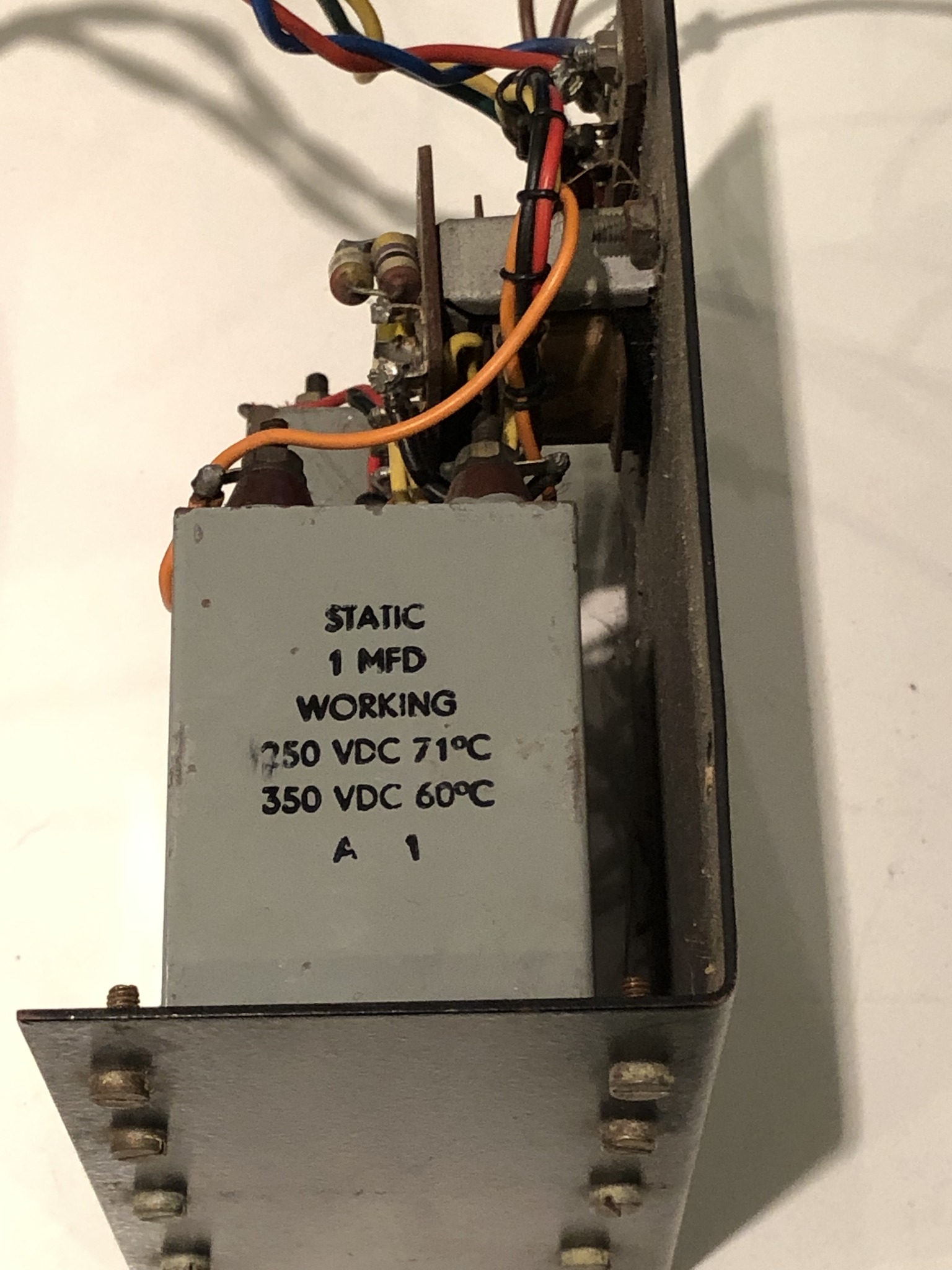

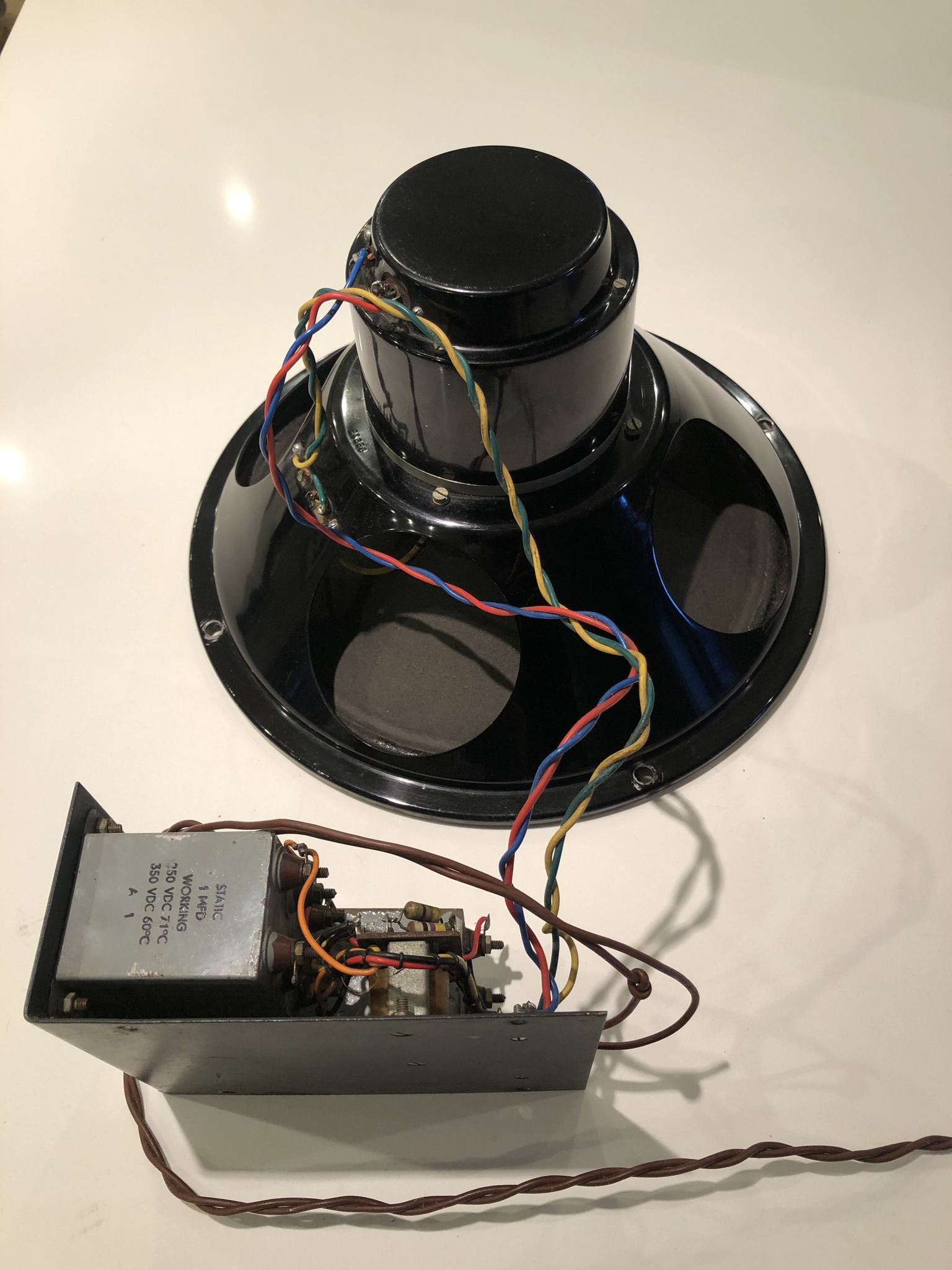

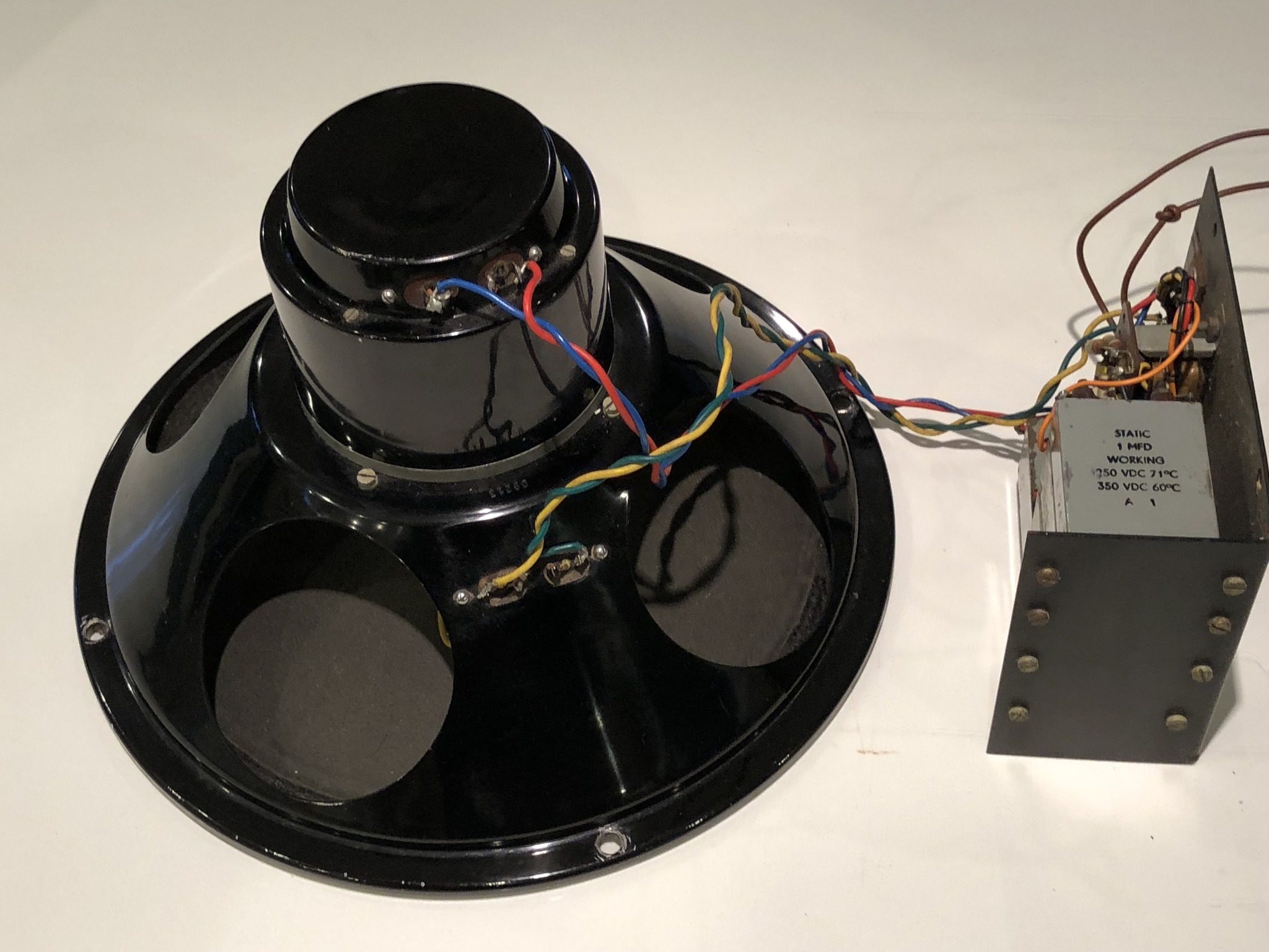

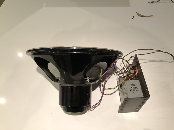

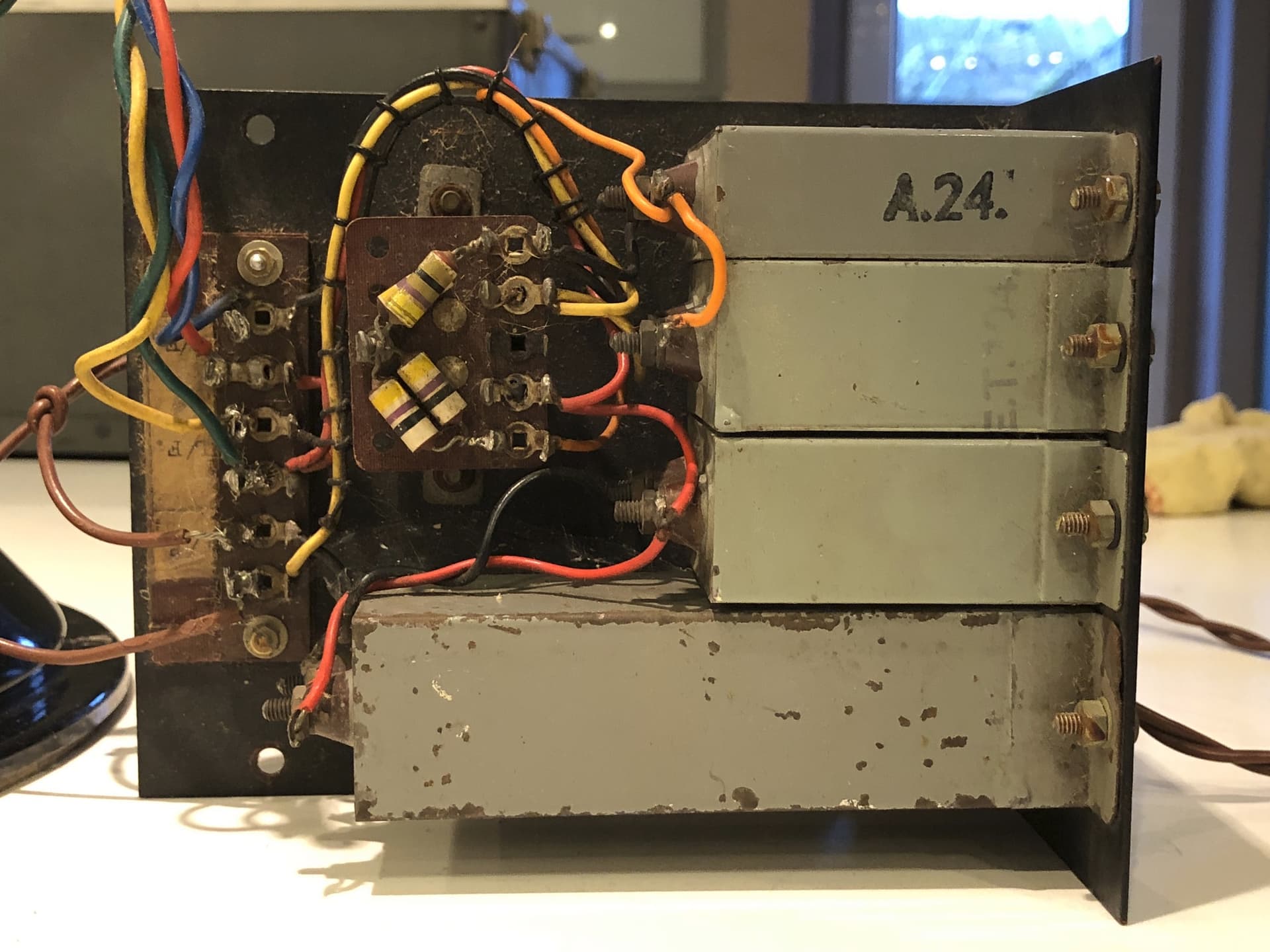

Бумаго-масляные конденсаторы зачетные
КДП мечты :slight_smile:
Не опытный товарищ , ему надо пробовать
Сколь ж такое стоит ?

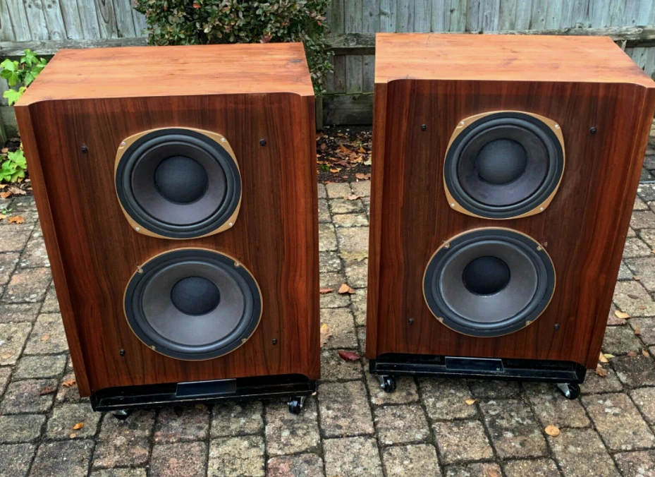

Младшая модель Tannoy Windsor
Windsor speakers [up-graded HPD Gold Alnico]

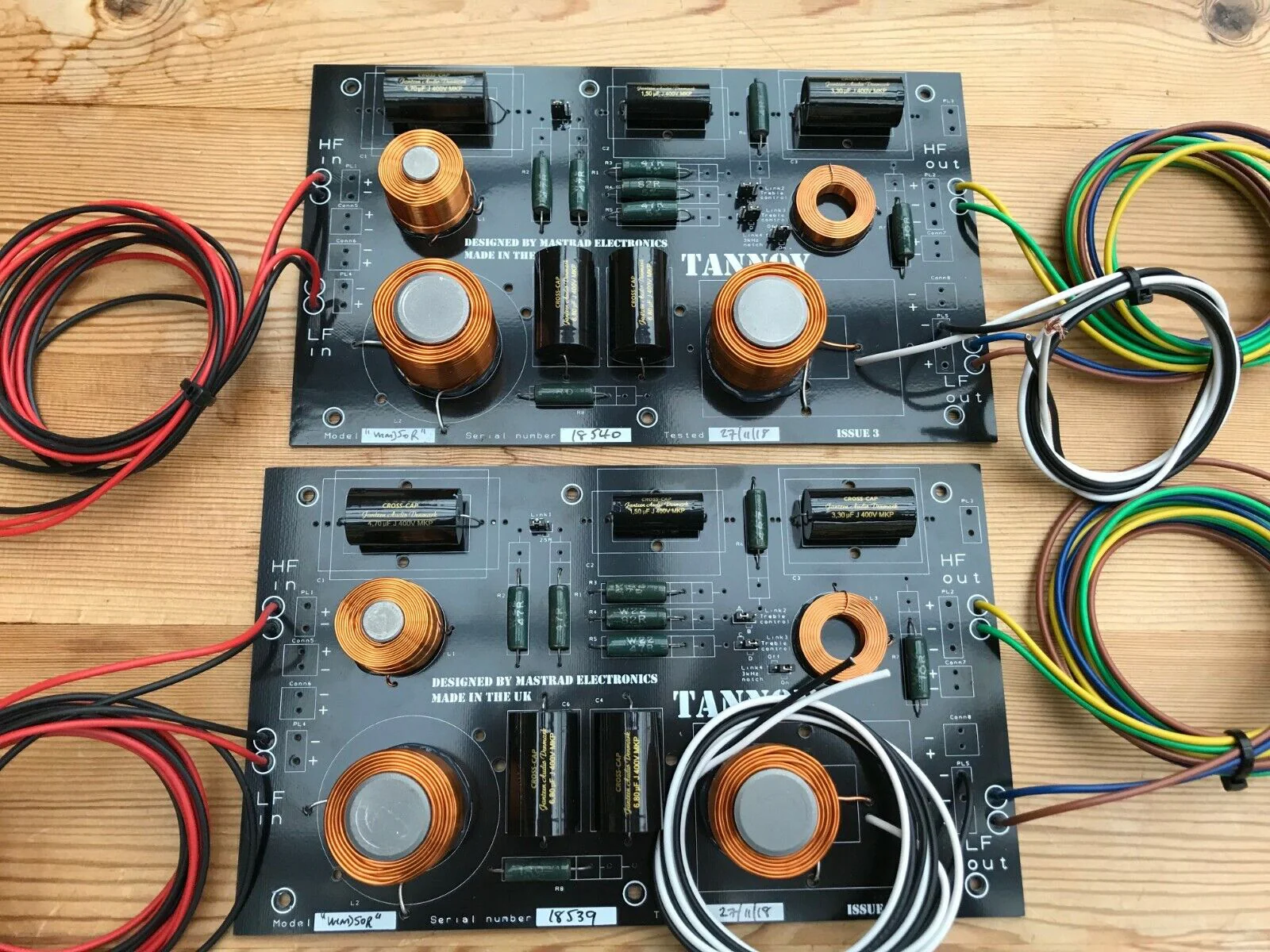

У mainlytannoy есть кроссовер новый для Windsor

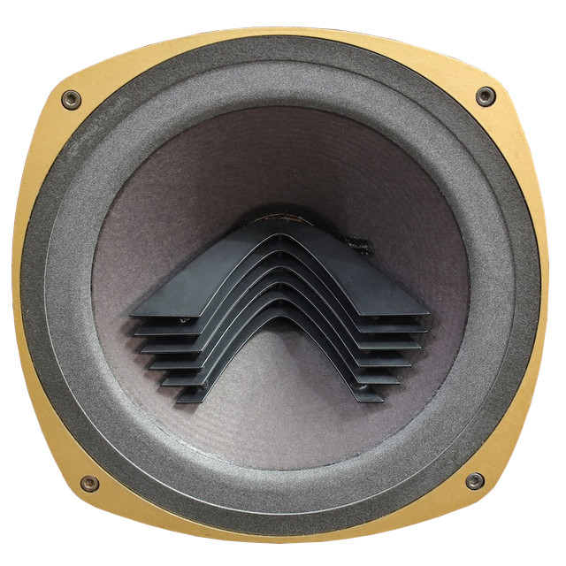

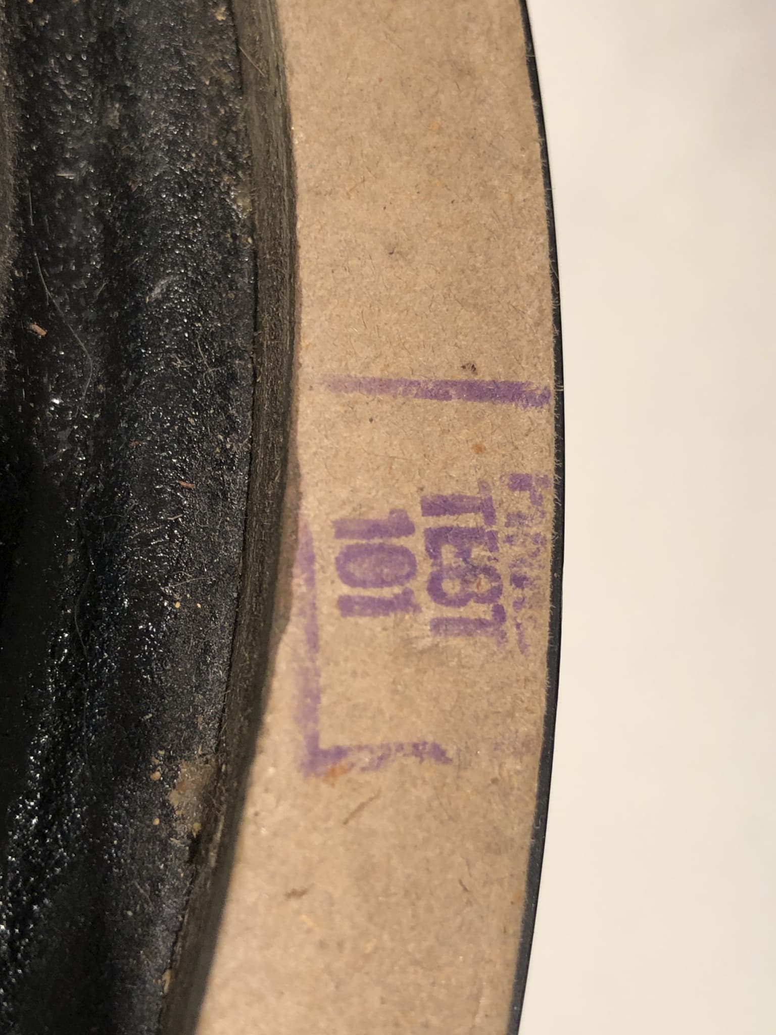

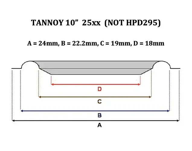

Кстати, родные поропластовые подвесы для динамиков 2508 (Tannoy Windsor, Tannoy Buckingham) и 2548 (Tannoy Buckingham Monitor / M2000) имели необычный П-образный профиль в сечении. Но ремонтных с таким профилем никто не делает. Поэтому в продаже попадаются в основном с С-образным неродным профилем (Roll), так как родные подвесы, чаще всего, к этому времени давно в кисель превращаются.
В оригинале кроссовер Tannoy Crossover Unit Type 1003, помимо автотрансформатора, имел еще 5 индуктивностей приличных номиналов.
В ролике у них динамики с альнико магнитом :wink: На НЧ подвес аналогичный HPD, да и в буклете тоже самое

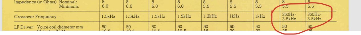

Что касается десятки, то там и подвижка совсем другая, т.к. частота раздела 3.5кгц
Так же не поленились второй магнит поставить для ВЧ :wink:
На замену предлагаю такой подвес
Видать на Kurt Muller ничего подобного больше не производят, поэтому пришлось заказывать с-образные нужного размера у них :wink:

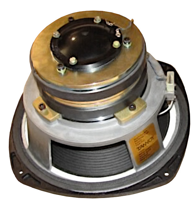

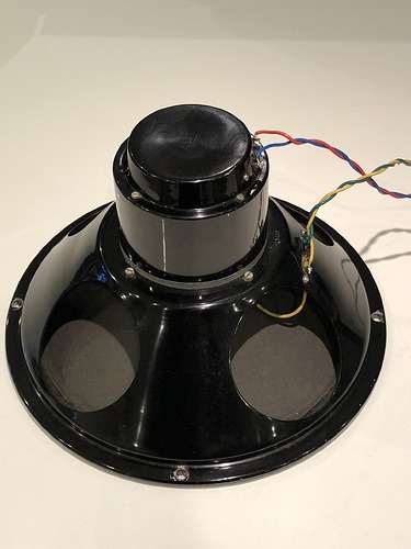

Да, там в оригинале не было Альнико, был феррит бария:
Да, это неродной. В оригинале был П-образный профиль. Вот, 2508 с акустической линзой:
В прототипе скорее всего было все альнико :wink: В ролике как раз корзины HPD, но в серию пошли с десяткой на
ANISOTROPIC BARIUM FERRITE
From 1947 to 1978 Tannoy Dual Concentric drivers used a metal magnet made from an alloy of nickel, aluminium, cobalt and iron. Although of great strength this magnet material was not very efficient in power to weight ratio and difficulty in the world supply of cobalt was generating a problem in maintaining smooth production at the Tannoy factories in West Norwood, London and Coatbridge in Scotland.
During the latter part of 1977 the decision was taken by Tannoy to design a new series of Dual Concentric drive units using Anisotropic Barium Ferrite magnets. This material is more efficient in power to weight ratio and had a much higher coercive force leading to fewer problems in demagnetization under high power or low storage temperatures.
New magnet charging equipment was purchased to supply the much higher magnetizing force needed by the new material. Magnets are supplied unmagnetized to Tannoy so that the magnet can be magnetized with all its metal pole pieces in place for higher gap field strength. The process of magnetization is called ‘charging’ the magnet and takes place inside a heavy coil that generates an exceptionally strong magnetic field for a faction of a second to align the magnetic domains within the material.
The first unit to emerge with the Anisotropic Barium Ferrite magnet system was a very high power high sensitivity midrange unit used in the Buckingham and Windsor cabinet models. This unit subsequently went on to be used in the Buckingham Monitor and, with further modifications in high power music concert rigs throughout Europe.

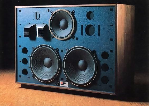

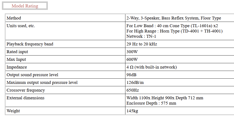

Pioneer перед бывшими инженерами JBL поставил задачу сделать двух полоску и увеличить звуковое давление :wink:
В итоге родились эти красавцы
Они уже могут 126db выдавать :wink:
