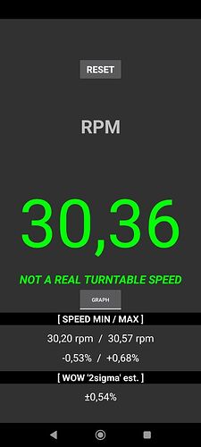

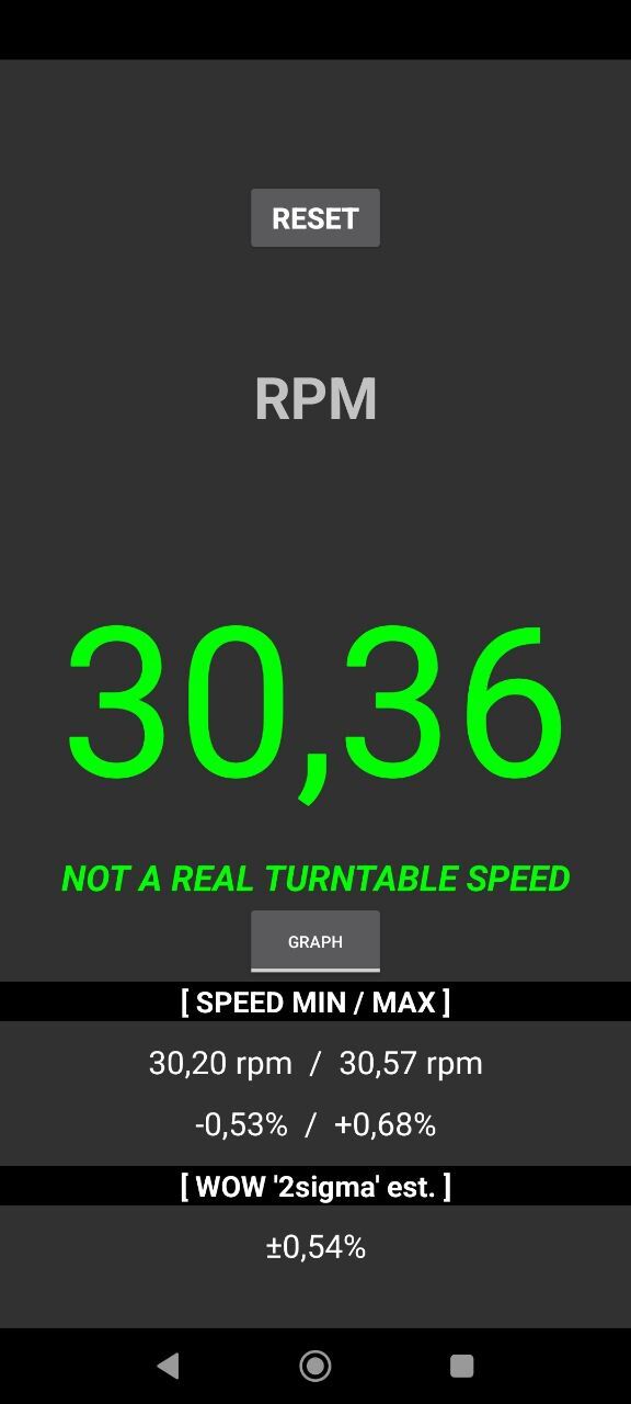

Вот записал:
Так то вроде довольно плавно и нет особых шумов(щелчок при раскручивании от пальца создаётся)… но настораживает то, как быстро он останавливается. Это нормально?

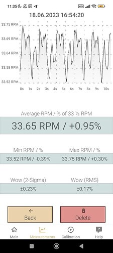

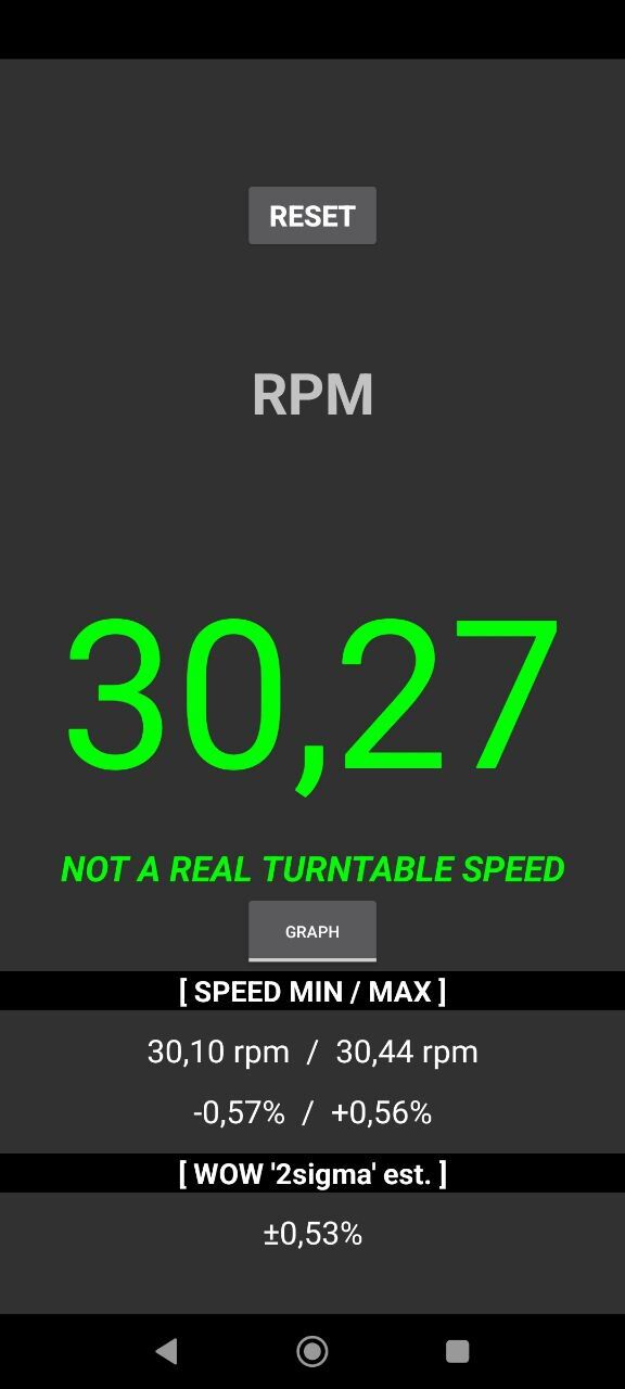

Спустя пять минут работы:
Ещё через пять минут, стало 3,21

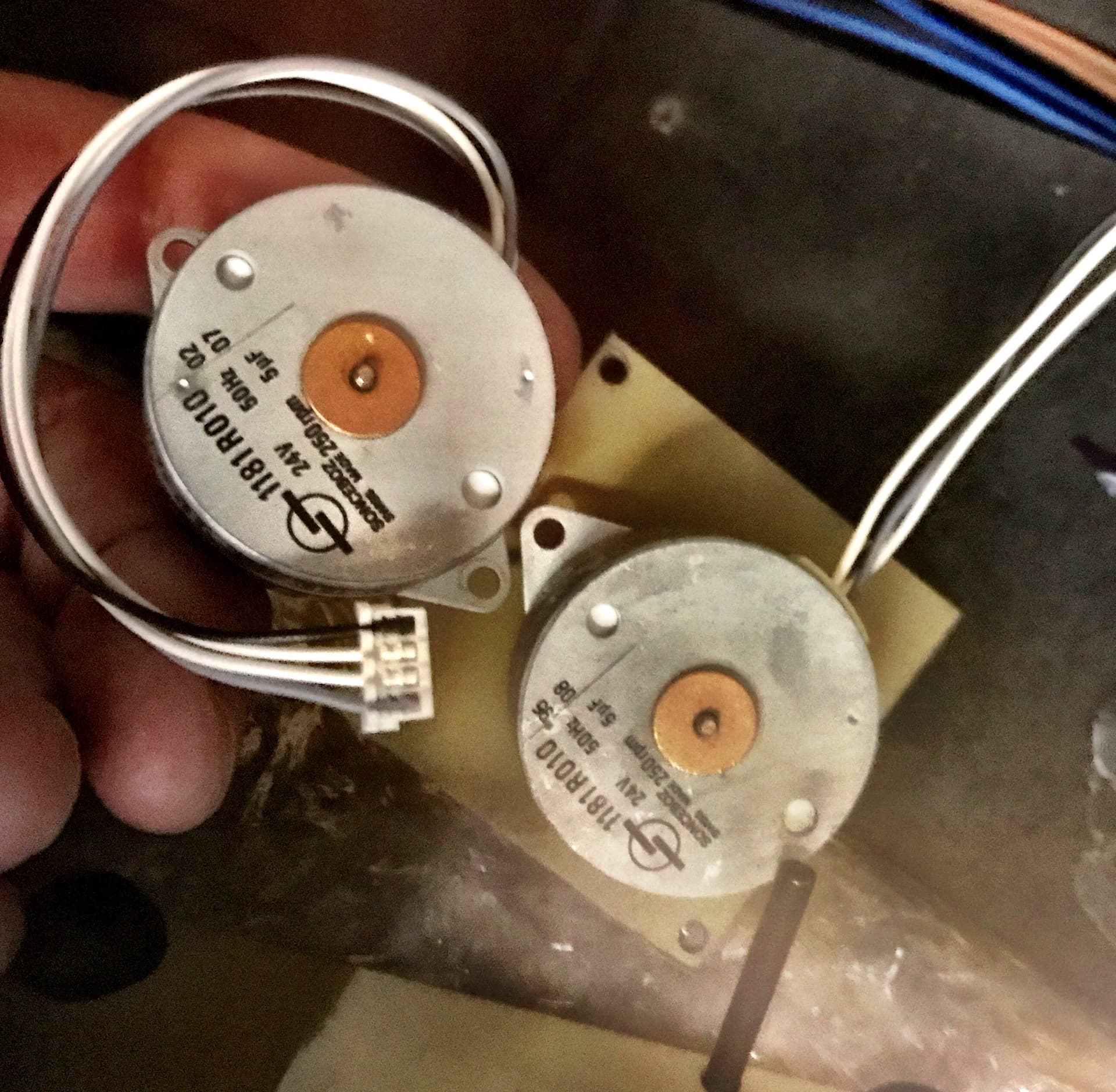

на фото моторы не рега,

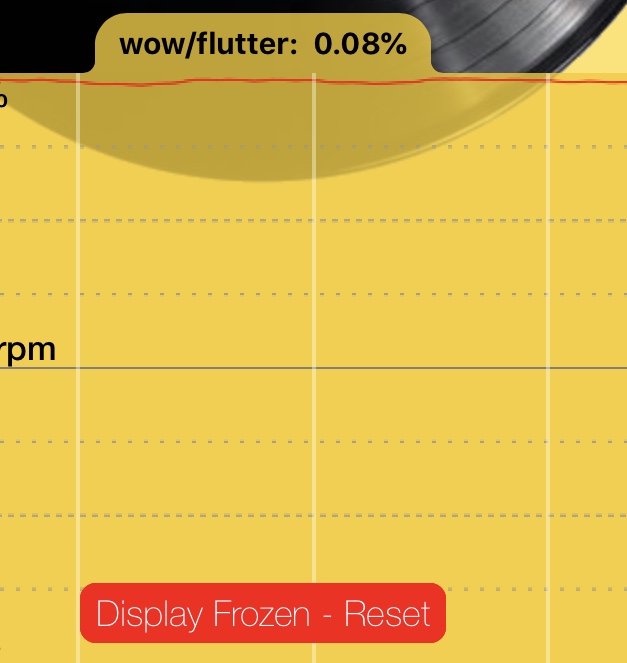

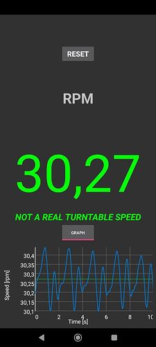

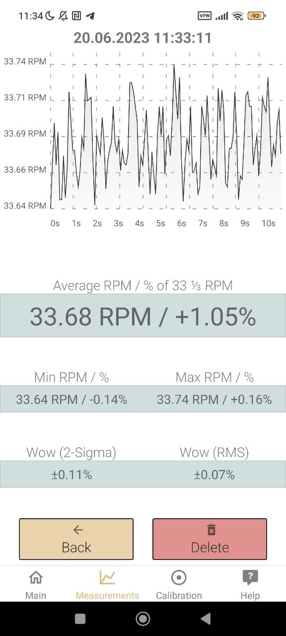

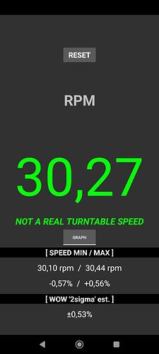

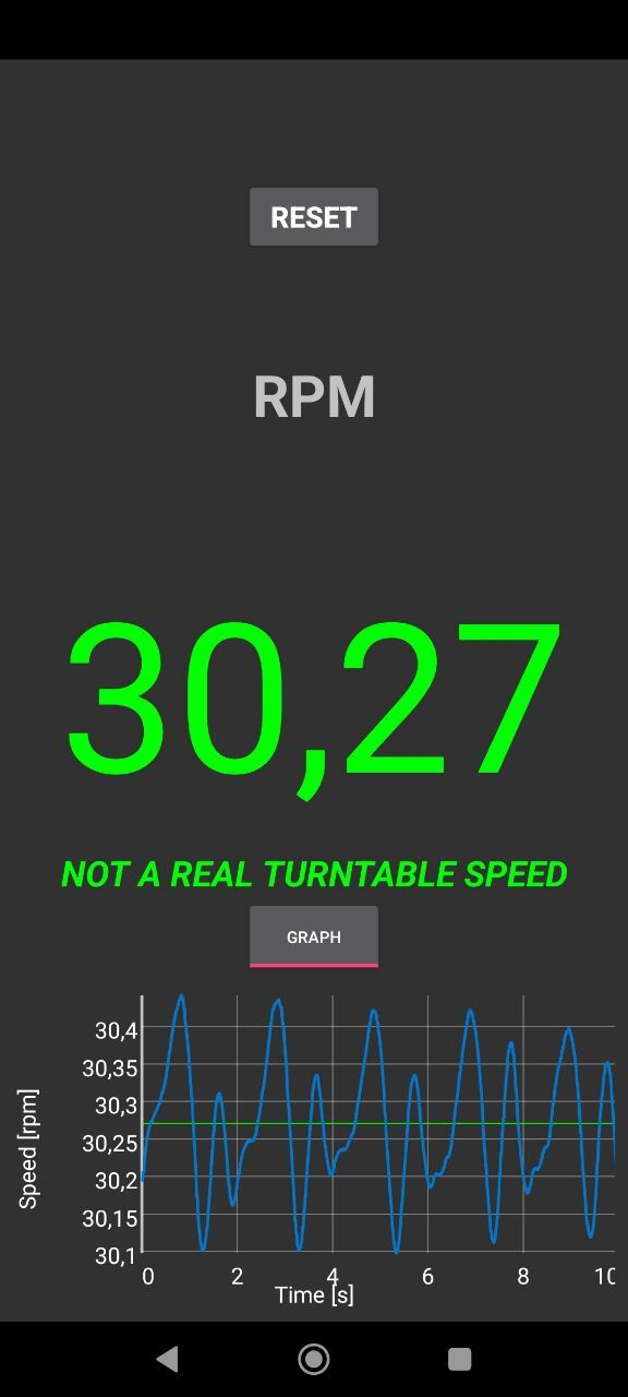

Ещё поправка - Рега рекомендует трансмиссионное масло 80w. У меня нашлось 75w90, решил смазать подшипник спустя год. Вот результаты запуска сразу после смазки и через пару дней. Пассик, конечно, пора бы уже заменить (родной с 2007 года).
А график разве не должен быть ближе к синусоиде?
Он должен быть ближе к горизонтальной линии, желательно :grinning:
На кварцованных столах с прямым приводом график больше похож на шум. Если синусоида - значит, что-то периодически трётся, или пассик неравномерной толщины.
Ага… Понял. Я этот график совсем не правильно понимал ))

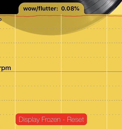

В идеале вот так…)

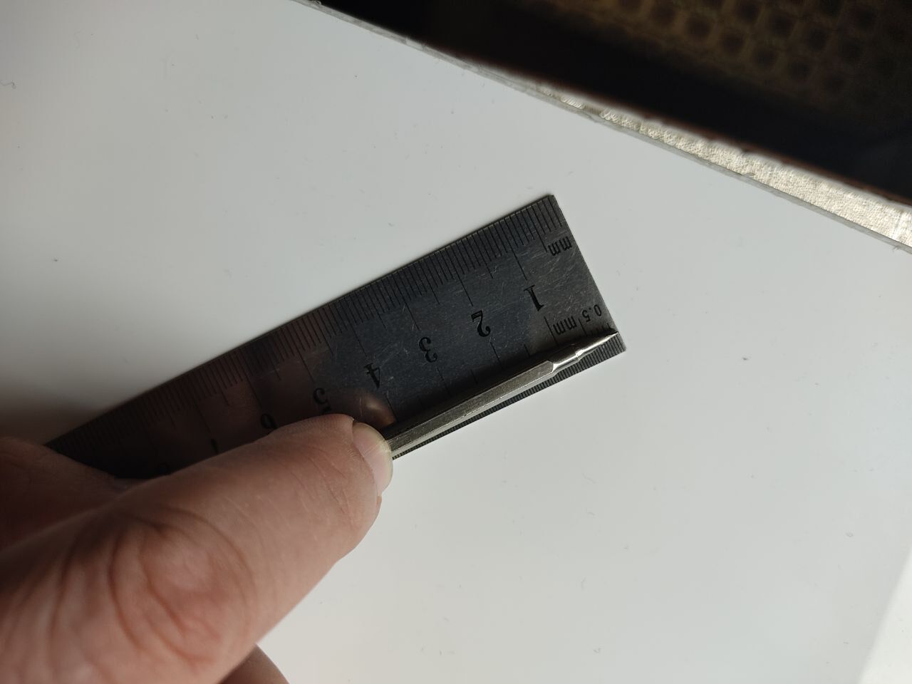

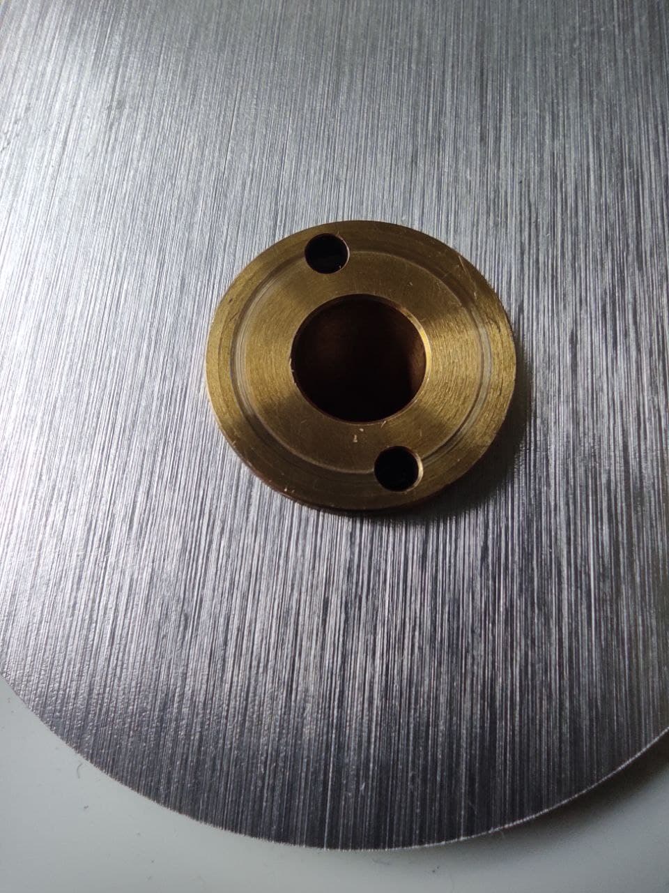

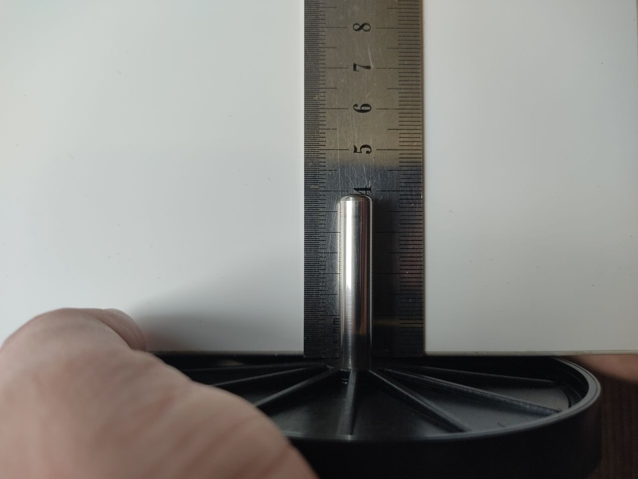

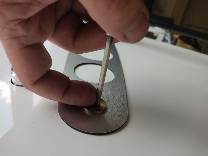

А вот его то как раз и не оказалось…
Но судя по всему он там, конечно же долен быть:
…так как на шкиву нет закругления и разница между глубиной шахты и длинной шкива как раз ~5мм. Но шарика на дне нет. Полагаю в этом как раз и корень проблемы, ведь вместо маленькой площади соприкосновения шкива с шариком, имеется большая площадь соприкосновения субплаттера с поверхностью шахты. На ней кстати, заметна полоса выработки.
Ну и понятное дело, что при нажиме стеклянным блином на такую большую площадь соприкосновения, сила трения увеличивается очень значительно.
В нескольких сообщениях на забугорных форумах, фигурирует диаметр шарика 3/16" (4.77 mm)
Что скажут гуру, на сколько критично, если шарик будет 5мм а не 4.77?
Конечно, 5мм подойдёт без проблем. Не беспокоиться же из-за 0.2мм. Если что, на Али есть также шарики 4.763мм по 150р за десяток.
