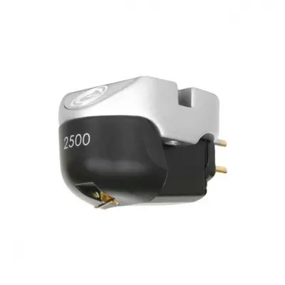

Уважаемые Бояре, всем доброй вечерни! Расскажите начинающему, как вот такую голову выставлять по шаблону с таким замысловатым корпусом где ни одной параллельной линии?
Ориентироваться можно по переднему срезу.
Сам чайник, но слово ключевое шаблон, прозвучало :). Есть горизонталь и вертикаль.
Да лаааадно ) Вот с этой Я бы еще понял недоумение…)
