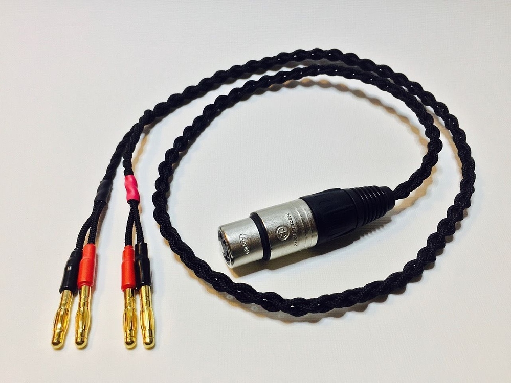

Подключил прямо к клеммам бананами->4 pin XLR в стиле “Солид+Абиссы моё всё” переходником от LQI cables (США).

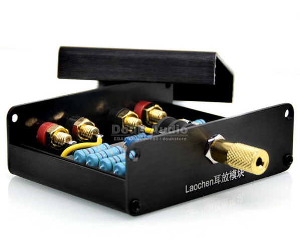

Уровень выходного сигнала у усилителя выше, чем “наушникового” разъема, лучше “электроноведы” расскажут, я тут не претендую за это ни на что. На свой страх и риск, так сказать. Теоретически можно, но лучше ограничивать чудо-коробочками (резисторы), такими:

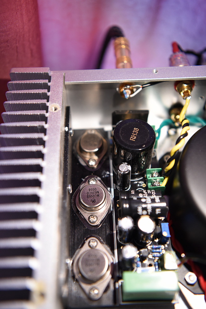

В двух словах - меняется соотношение номиналов резисторов в цепи обратной связи.
Если схема под рукой - могу показать на ней…
Или в выходные готов поискать такую же плату и сфотать на ней.

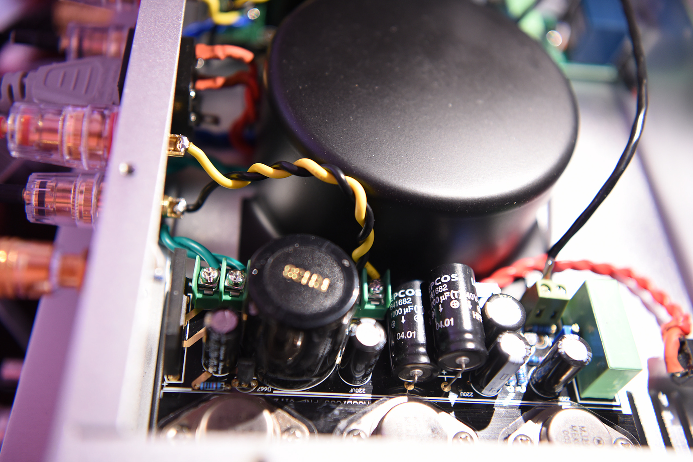

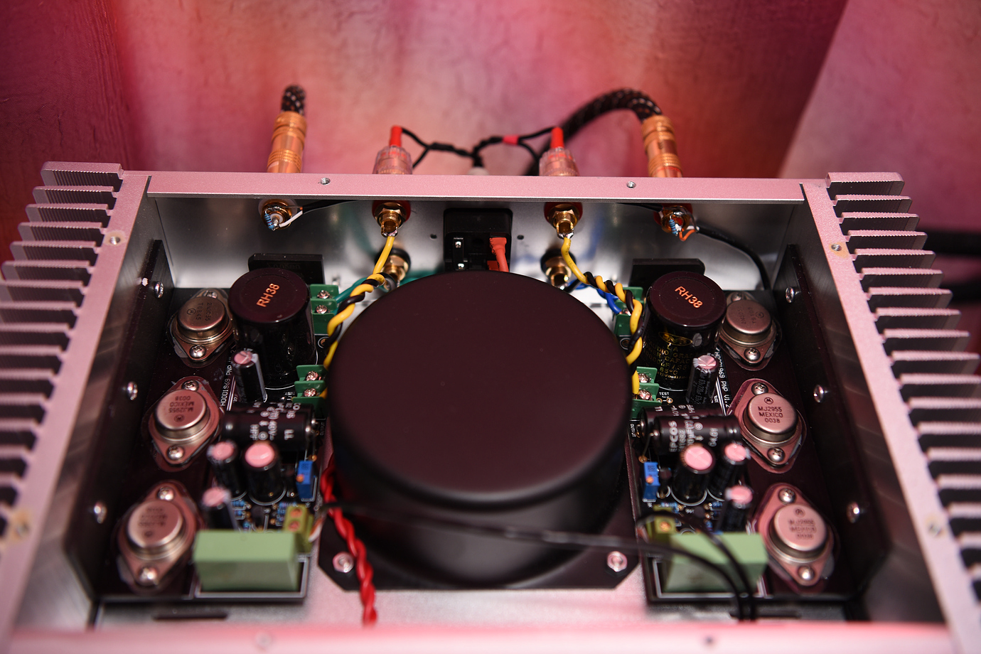

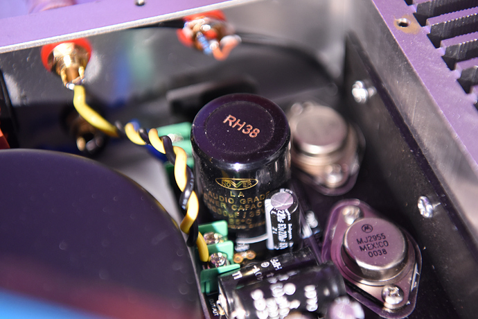

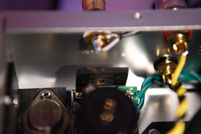

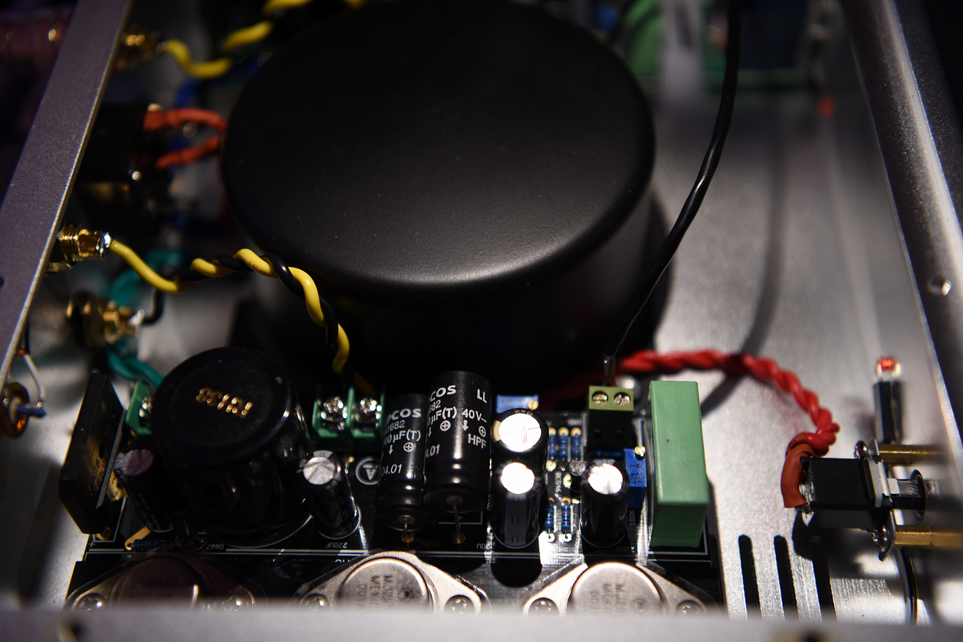

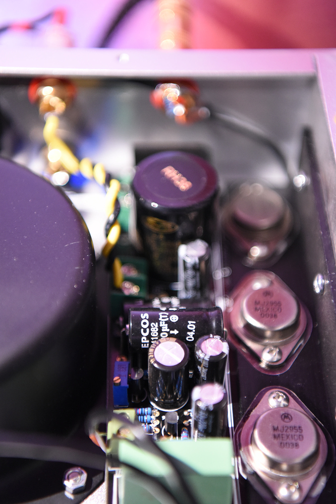

Спасибо, я попробую намедни снять крышу и нафоткать “нутрянку” зеркалкой, выложу “сюдой”.

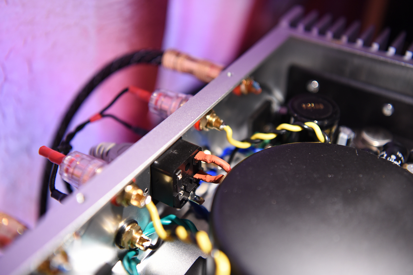

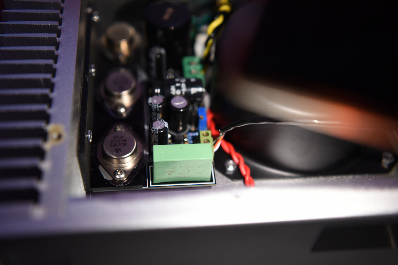

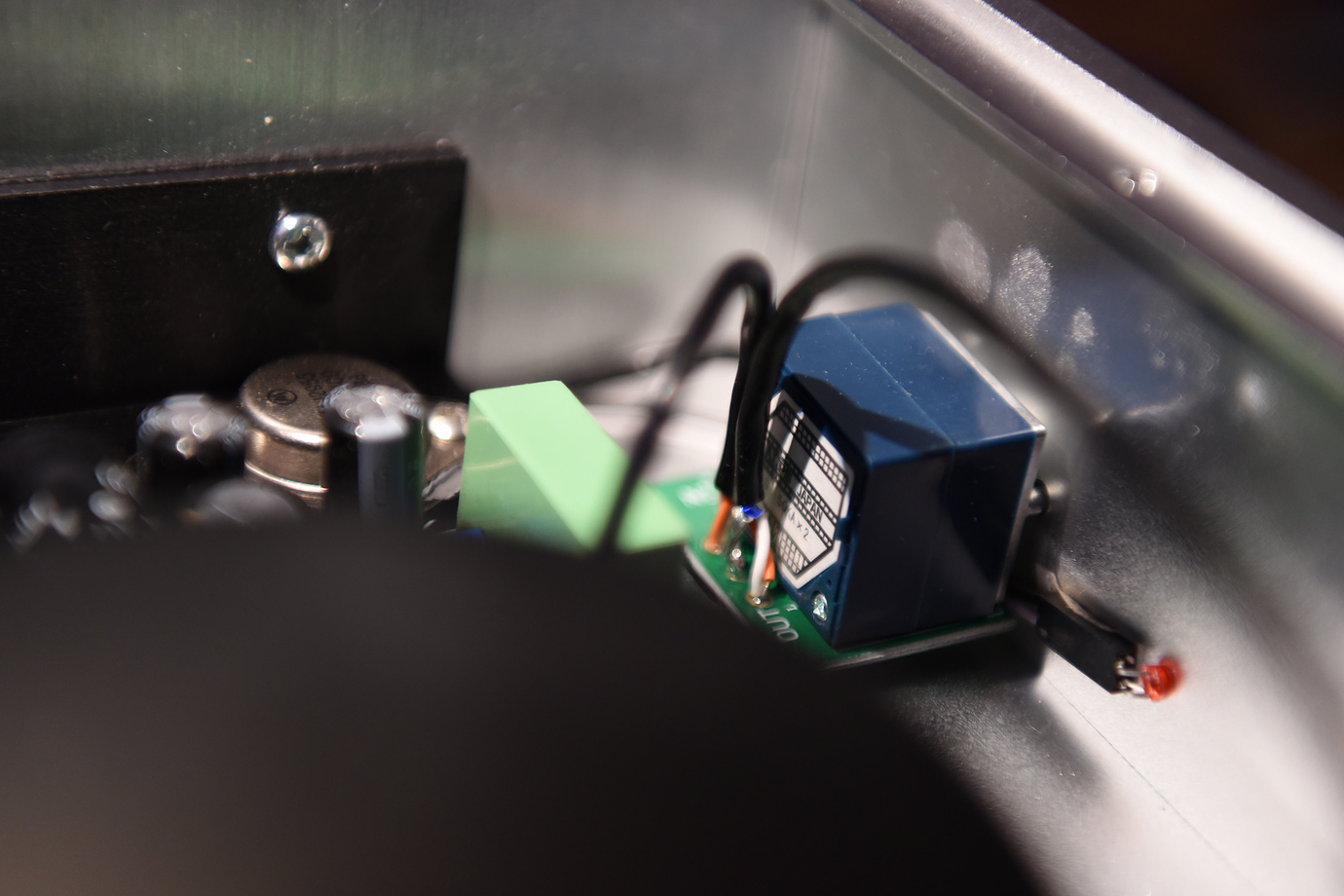

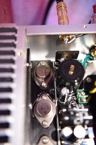

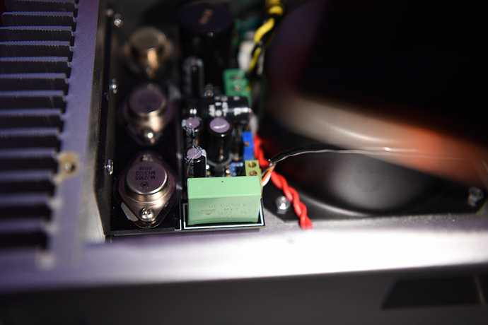

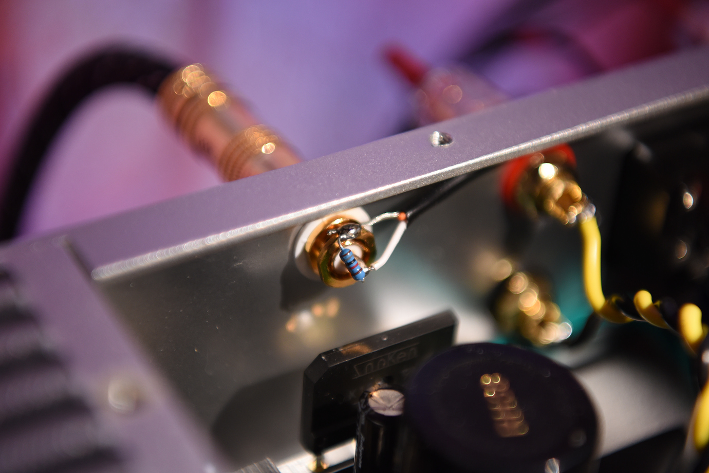

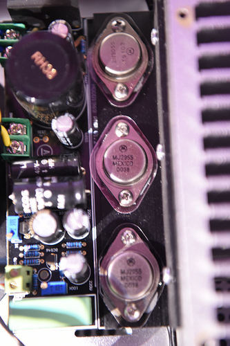

Сделал, как и обещано:
Главное, чтобы Мотролоки не вскрылись. Уж очень редко сейчас оригинал встретишь.
А что это?
Не та нагрузка)))
Транзисторы. На вашем фото кругленькие блестящие)) которые с радиаторами
)))) Железненькие такие, на НЛО похожие?
Ога они самые
Зыыыко! )))
