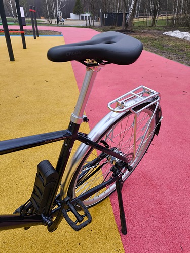

Сегодня, катаясь под дождём радовался как ребёнок:
  1. Брызговикам SKS (ноги сухие!!!)
  2. Ремню и закрытой системе передач (отпереживался на счёт чистки и смазки цепи и звёзд(!!!))
  3. Чудесное седло Ergon (забыл о его существовании на второй день!)
19 лайков
Приятный велик. Всё по уму. Радует глаз.
