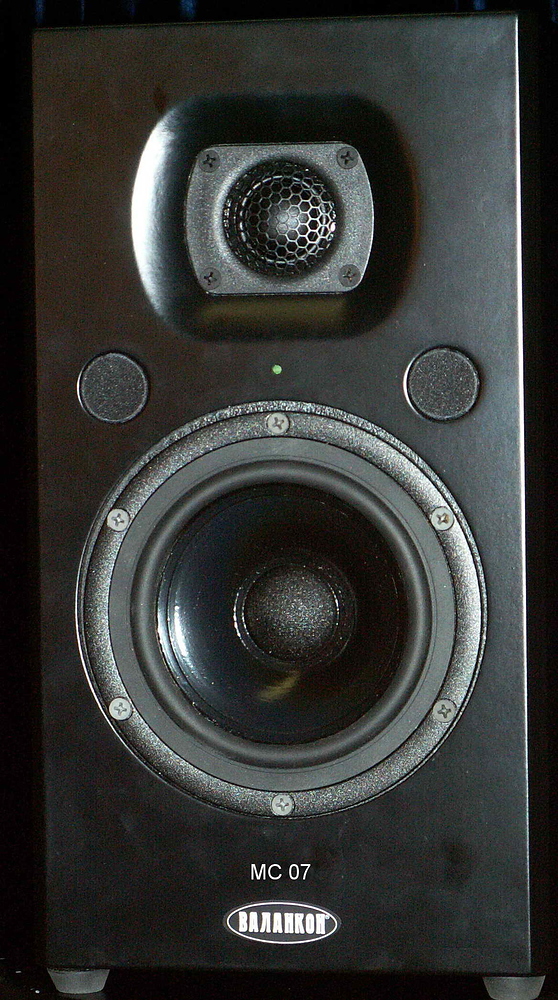

В результате созданы три типа активных мониторов по своим свойствам превосходящие представленные заказчиком образцы:
· «Валанкон МС 07» замена «Genelec8030»;

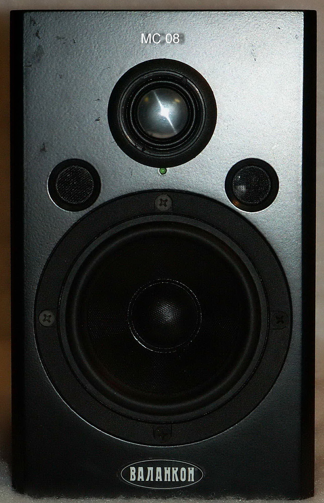

· «Валанкон МС 08» замена «Genelec 8020»;
· МС 08-1 Версия, по некоторой оценке, лучше для сведения;
· МС 08-2 Версия для контроля. Разница на пороге восприятия, но это мнение некоторых звукорежиссёров;

Активный монитор Валанкон МС 07
Номинальная мощность 30 Вт
Пиковая мощность 50 Вт
Аналоговый усилитель
Диапазон частот 65 - 22000 Гц
НЧ динамик 150 мм
ВЧ динамик 25 мм
Входное сопротивление 10 кОм
Входы 1 х XLR
Регулятор уровня +/- 2, 4, 6дБ
Питание 220 В 50 Гц
Рассчитан на круглосуточную работу
Габаритные размеры 334 х 190 х 210
Масса без упаковки 7 кГ

Активный монитор Валанкон МС 08
Диапазон частот 68 - 21000 Гц
НЧ динамик 150 мм
ВЧ динамик 25 мм
Входы 1 х XLR
Регулятор уровня +/- 6 дБ
Питание 220 В 50 Гц
Габаритные размеры 240 х 150 х 180
Масса без упаковки 5 кГ

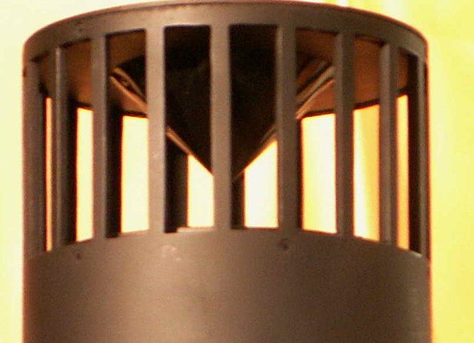

ВАЛАНКОН МО 250
Данная акустическая система изготовлена с использованием решений патента 56756 РФ. Отличается от стандартных тем, что излучается цилиндрическая волна давления с затуханием 1/, а не сферическая с затуханием 1/R. Это позволяет получить очень ровное звуковое поле не требовательное к архитектуре (скалярная величина везде одинаковая) и существенно упрощающая работу микрофонов. Позволяет применять в 3÷4 раза меньше акустических систем по сравнению со стандартными.
Габаритные размеры 700 х Ǿ 250
Корпус пластиковая труба
Динамик SEAS 8" широкополосник
Цифровой усилитель и блок питания
Мощность 40 Вт
Полоса частот 58 – 17000 Гц
Предусмотрена регулировка АЧХ
Подъём средних частот ступенчато: 0, +4, +7дБ
(для улучшения разборчивости речи)
Входной разъём симметричный XLR
Возможна установка: на пол, на стойку, подвеска
Рассчитана на круглосуточную работу
Вес 5кг
Питание 220 В 50 Гц
Потребляемая мощность от 1 до 45 Вт
