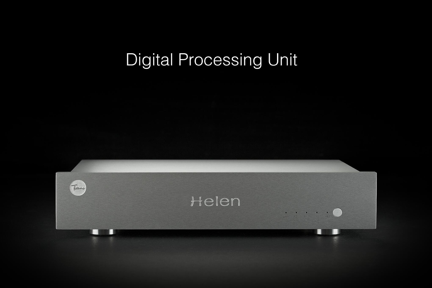

Путешествуя по просторам китайских форумов, в последнее время периодически нарывался на упоминание устройства, по которому встретил немало положительных отзывов. (Поэтому и решил открыть тут новую тему). Речь идёт о цифровом процессоре Titans Audio Lab Helen
Это улучшайзер цифрового сигнала, который ставится между источником и ЦАП-ом.
Ноги растут от Aune и Hifidiy - до модели Helen они выпустили несколько предшественников с подобными функциями, но в более простой реализации.

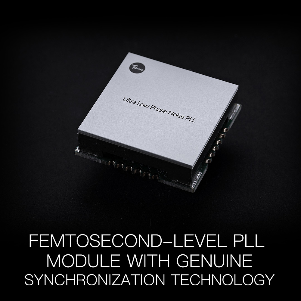

Принцип работы - за счёт очень высококачественно-реализованного Femto-PLL снижает джиттер входных сигналов, делает их пересинхронизацию, и на выходе выравнивает фронты сигналов.

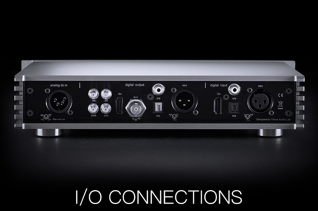

Входы - стандартные плюс HDMI-I2S

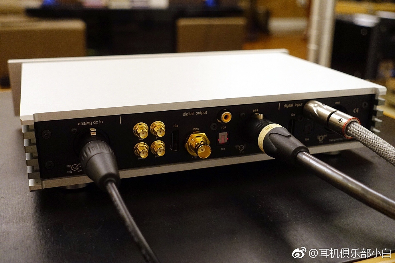

Выходы - помимо стандартных RCA, AES и BNC, есть небалансный I2S на четырёх отдельно-выведенных составляющих сигнала (то есть можно сопрягать с любыми нестандартными разъёмами входов I2S на ЦАП-ах), и плюс балансный IIS-via-HDMI

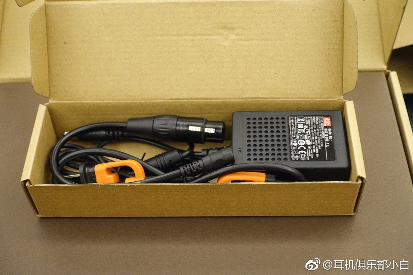

Питается от внешнего блока питания:

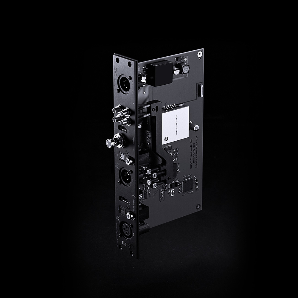

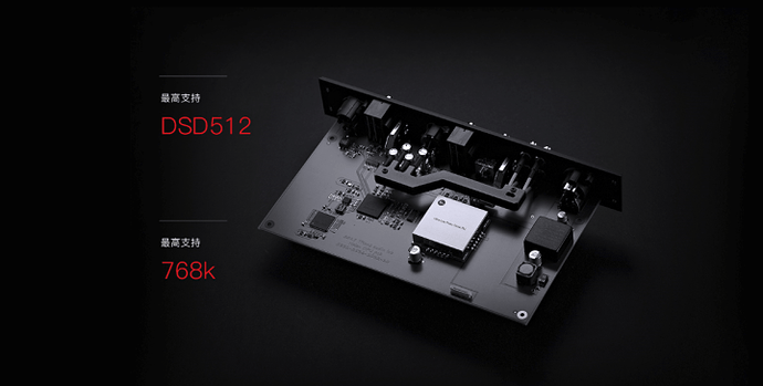

Внутренности Helen:
Сигналы приходят в процессор Lattice:
“Сердце” устройства:

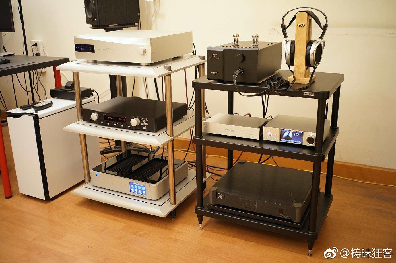

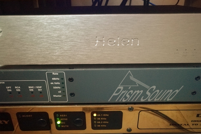

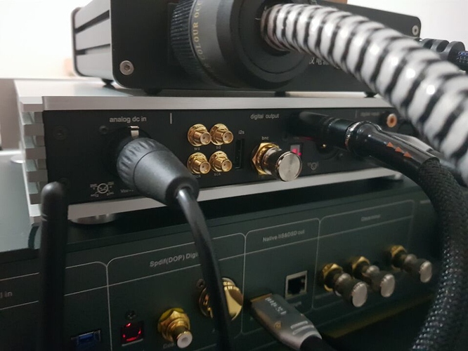

Фото вживую, в разных системах, в которых его используют:
Titans Helen -> PrismSound DA2 / Lavry Gold DA924

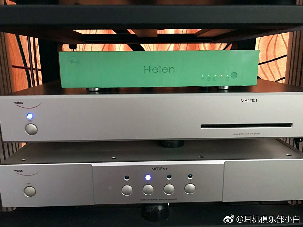

Weiss MAN301 -> Titans Helen -> Weiss Medea+
(зелёную защитную плёнку владелец не успел содрать, достав Helen из родной коробки, видимо так послушать не терпелось)

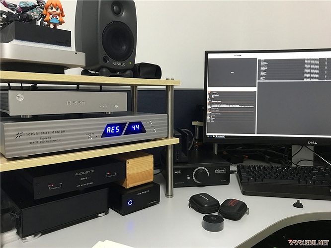

Audiobyte Hydra-Z -> Titans Helen -> NSD Supremo
Cayin IDAP-6 -> Titans Helen -> dCS Rossini

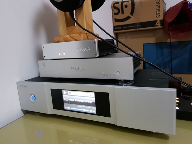

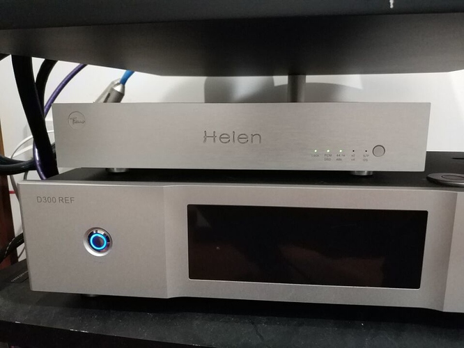

D300Ref + Helen
И ещё у одного человека такой же вариант:
(D300Ref соединён с Helen по HDMI-I2S)
Собственно, к примеру, владелец D100Pro Deluxe и он же свежий покупатель D300Ref сказал, что если не считать расширенную функциональность Ref-а, то в принципе, звук D100Pro+Helen вытягивает на уровне.

Собственно, владелец последних фото так его и использует: из сети берёт 300Ref-ом, по I2S отправляет на Helen, а с Хелена на ЦАП забирает сигнал с SPDIF (в ЦАПе у него нету I2S, сказал, в будущем будет менять).

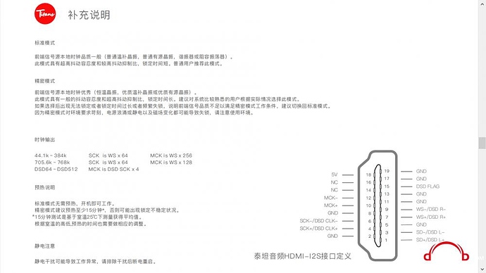

Это, кстати, не стыкуется с информацией на оффсайте (http://www.titansaudiolab.com/en/download/FAQ_EN_Rev.1.pdf) - там указано, что реализованный в Helen LVDS-over-HDMI не совместим со стандартом PS Audio. Ошибка? Если так, то мне этот аппарат становится интересен для связки SDtrans384 -> Wyred4Sound Dac2DSDse.
Upd: I2S interface is compatible with Hydra Z digital interface output?
_ Helen’s I2S over HDMI & 4-SMA is Titan’s Audio its own standard. There are burning friends to reflect: Hydra Z directly connected Helen words around the channel is the opposite, so even directly inappropriate, need to adjust to use. The official said to recommend their own home equipment to ensure perfect compatibility._
Если я правильно понял перевод с китайского, имеем реверс каналов с инвертированной фазировкой. Распиновка:

Совершенно верно, две пары инвертированы, (это второй по популярности стандарт после PSAudio).
А тот китаец с помощью одного удобного разъёма поменял на одном конце эти пары.
