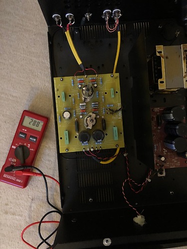

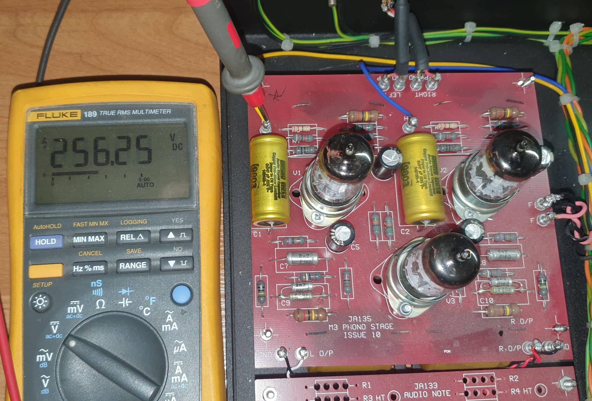

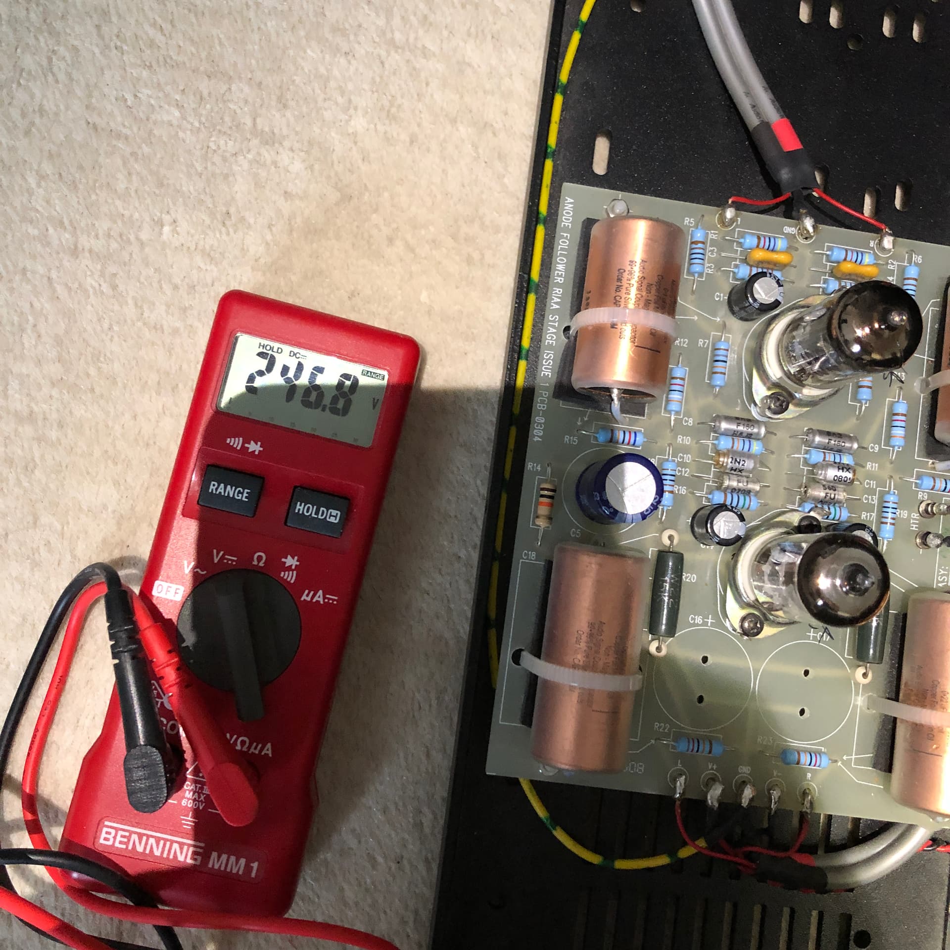

ничего не понимаю ,
схема наверное одинакова
на одном 288в
на другом 246в
похоже пете на вольтаж побарабану
Первички силовиков на одинаковую напругу? Там 3 варианта? Хотя разброс большой.

вот думаю куда эту плату вкрячить в м2 или м1
как бы не спалить ,
похоже им всем пофиг какой вольтаж
…это…самое…может в больничку плату отправить…к хорошему доктору?
платы здоровые,
просто интерсно почему вольтаж разный

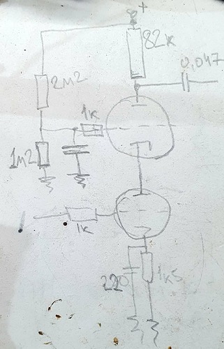

Первая лампа каскодом включена на этой плате

Речь о напряжении на электролитах питания платы фонокора?
Так тут все хитро - не левый и правый, а первый каскад и второй.
Во втором лампа более прожорлива, поэтому напряжение меньше.
И вольтаж не по барабану - тут все посчитано))

лампы одинаковы
что в м2 что в м1
83 и 88
они кроме шекелей ничего похоже не считают,
но при этом корректоры поют
шикарно
Ах это сравнение между платами по одной входящей точке питания. Да еще и в разных устройствах…
Не разобрал, прошу прощения. Мой пост этого не объясняет, конечно.
