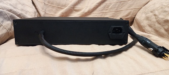

К слову - на последнем фото видно платку сетевого фильтра, такую же как я поставил в “бюджетных” ЛБП.
Эта платка появилась как замена инлетов со встроенным сетевым фильтром пр-ва schaffner, которые я ставил в некоторые свои проекты раньше. Теперь такие инлеты привезти стало сложно и дорого (те шаффнеры что продаются в чипе-дипе “звучат” хуже чем то что я раньше возил), и пришлось заняться экспериментами. В результате появилась эта платка. При своей внешней “примитивности” (всего 4 детальки) она работает даже лучше тех фильтров, и не портит динамику вообще, просто делая звук чище, но не медленнее. Конечно, есть там свои нюансы, и чтобы это всё именно так работало пришлось немного повозиться, но результат таки получился отличный.
В большинстве будущих ЛБП (зависит от применения) буду теперь такие фильтры ставить.

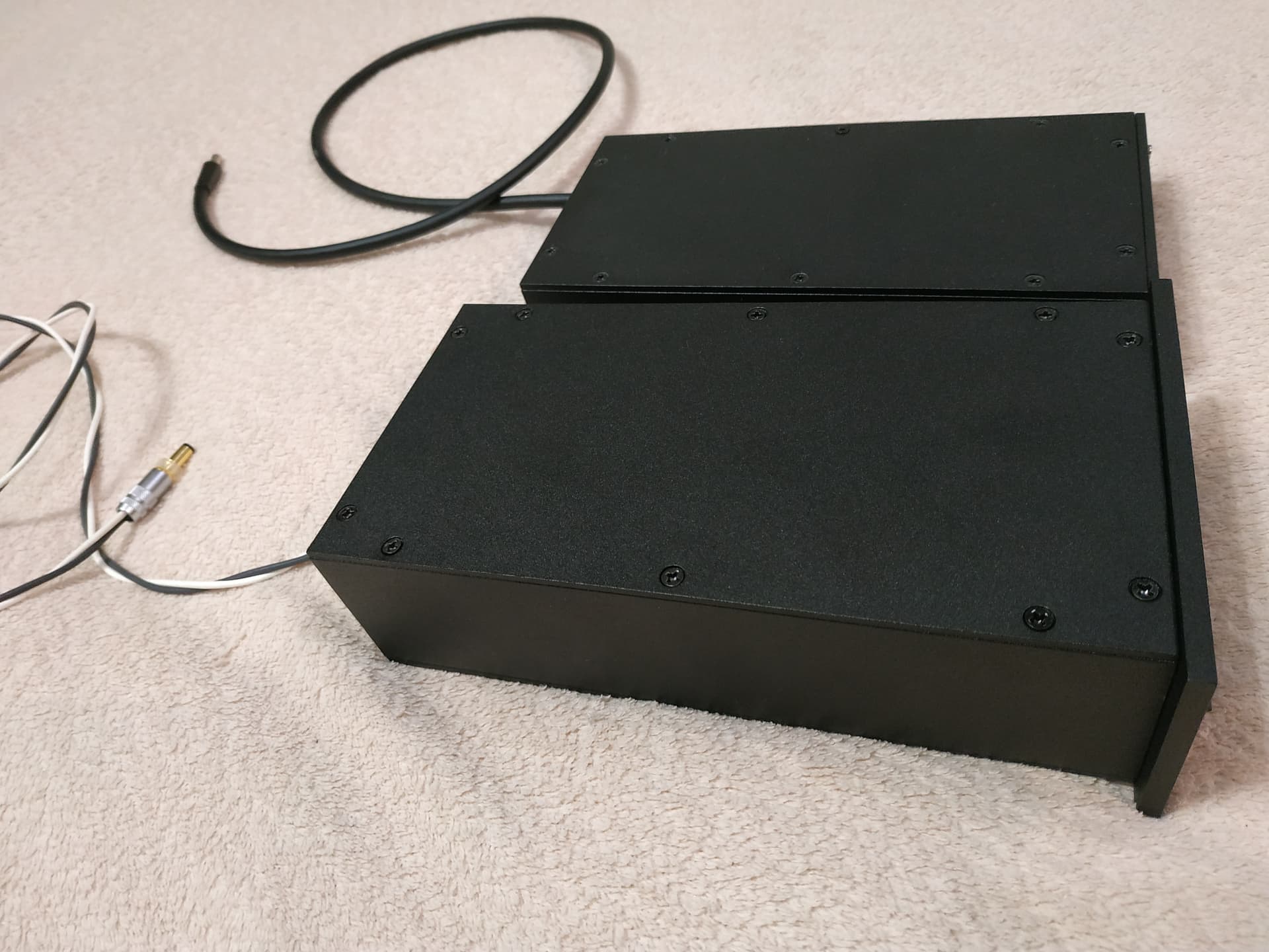

И ещё к вопросу о бюджетных и небюджетных ЛБП. Если у кого то (особенно из Новосибирских форумчан. Про варианты с пересылкой я подумаю ещё) есть желание взять на послушать этот самый бюджетный ЛБП на 12в - могу дать. С вас только отзыв.

Стоит “бюджетный” ЛБП 13 т.р. - Мощный ЛБП - #79 от пользователя Shoker
Пара полностью готовых стоит у меня на столе

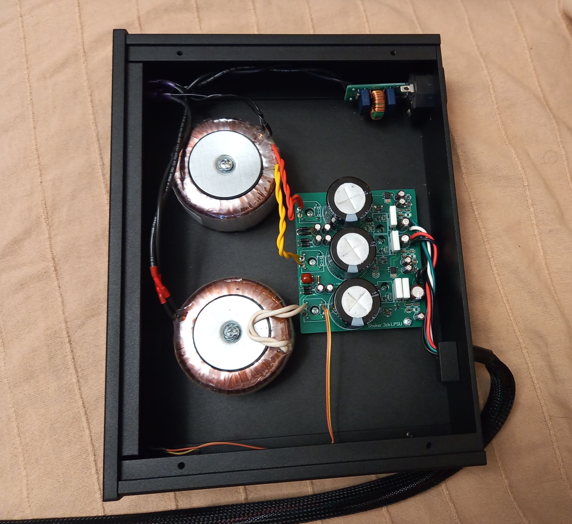

Сделал для одного постоянного заказчика новую игрушку - трёхканальный ЛБП для питания цапа:
По характеристикам - каналы на +12в и -12в выдают по 1,5 ампера, канал питания цифры +5в выдаёт до 3 ампер. Если ёмкости после выпрямителей увеличить то максимум что эта плата выдаст это 2,5А по 12в линиям, и 5А по 5в линии, хотя какому цапу столько надо я не знаю.
Аналоговые линии сделаны по сверхмалошумящей схеме с ОУ. Все линии на мощных полевиках, со всеми последними нововведениями. Все три линии полностью независимые друг от друга, гальванически никак не связаны.
Осталась у меня пара таких плат, если кому то ещё надо такой БП собрать - пишите в личку.

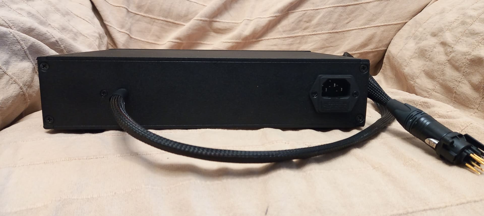

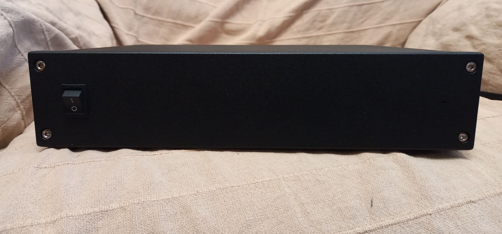

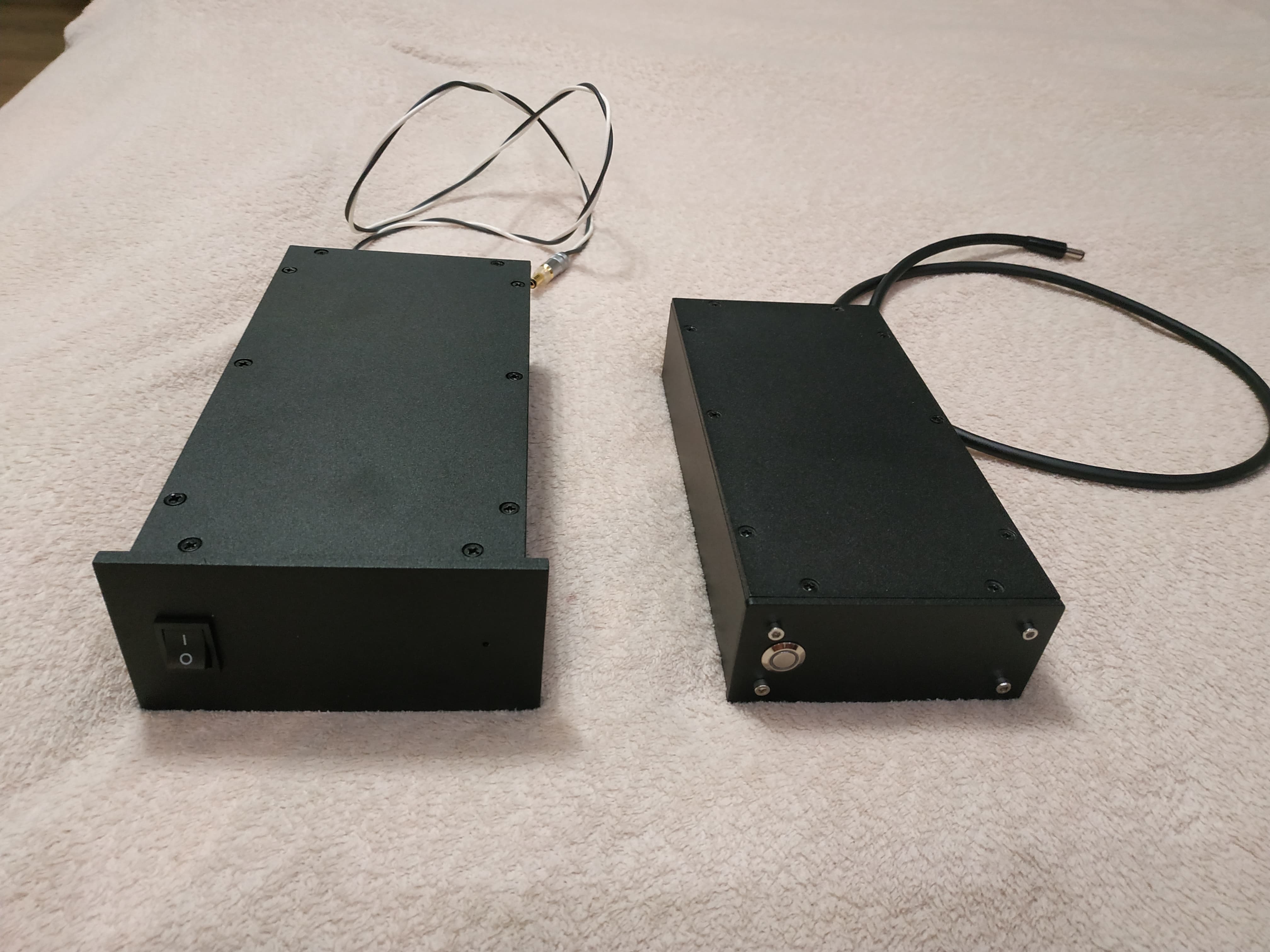

Буквально вчера получил заказной ЛБП от Александра @Shoker на красной плате последнего поколения (на фото с лева).
Установил на Стример IFi Zen Stream вместо “Бюджетного” ЛБП Александра (на фото с права).
Звук прибавил во всем, особенно в чистоте и ясности. При этом комфорт прослушивания вышел на новый уровень, после часа прогрева стал залипать на каждой композиции.
Ну и опыт получил, теперь к организации питания нужно будет больше внимания уделить.
Александру большое спасибо за первоклассную разработку :grinning::wave:!!!
17 лайков

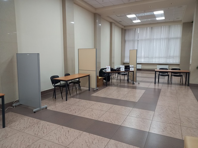

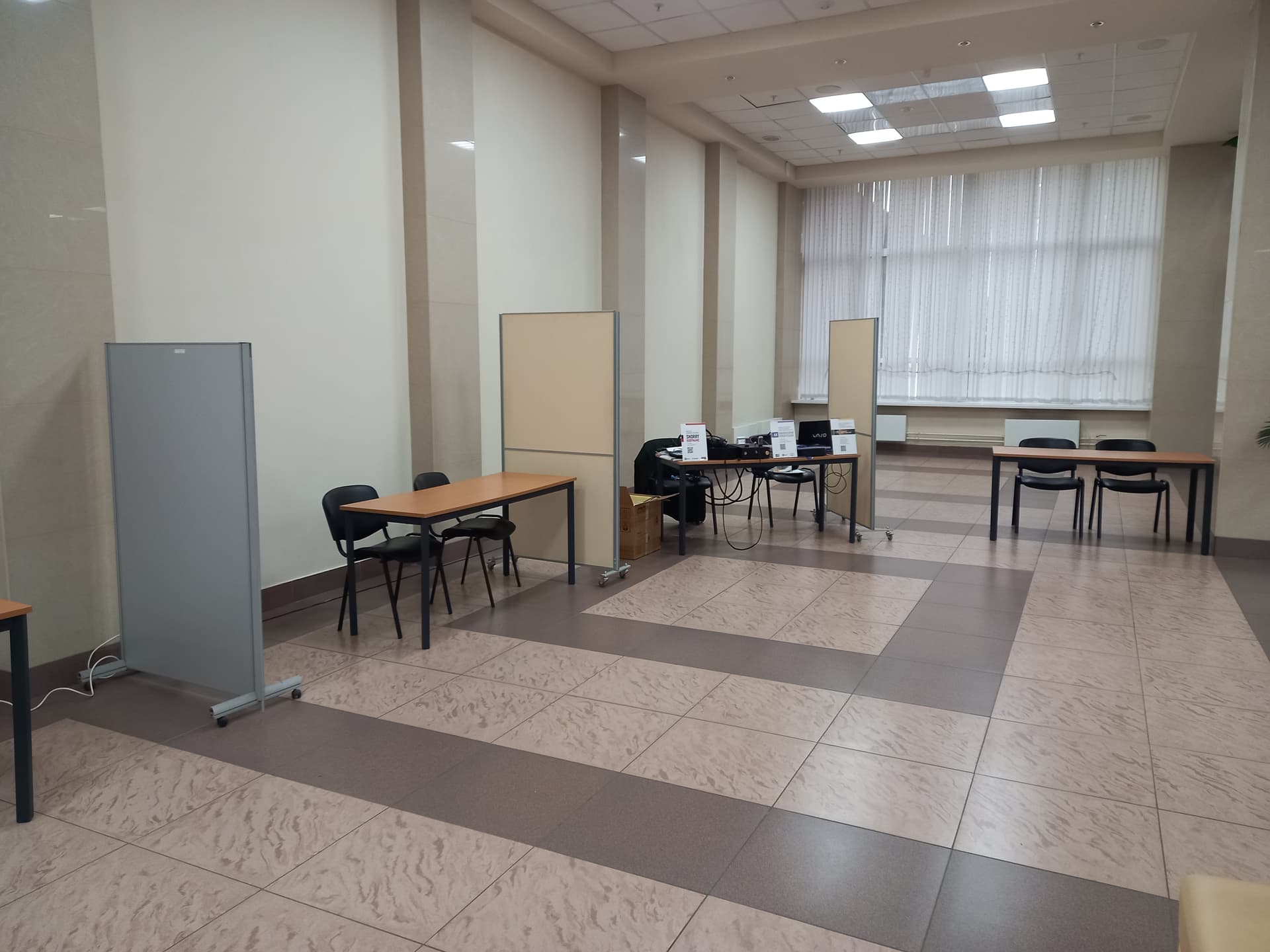

Приветствую форумчан
Система на выставке собралась, но место чуть сдвинулось, см фото
Мимо пройти всё равно сложно будет, всё сразу на входе расположено.
Начало завтра, не пропустите :grin:
