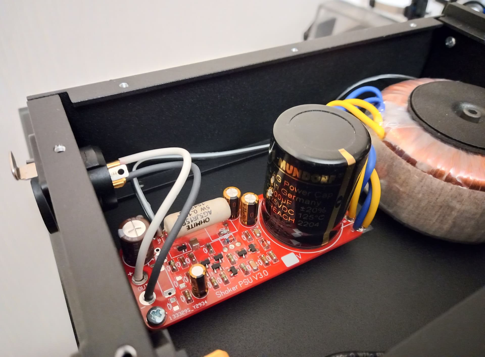

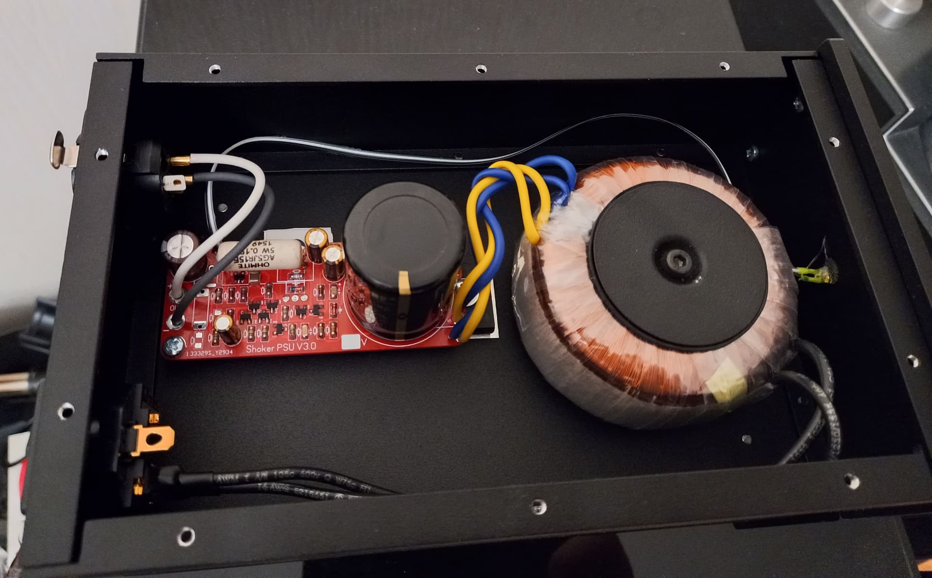

Просто очередной ЛБП, в топовой комплектации, на 5в/3А (кратковременно до 4 ампер):
