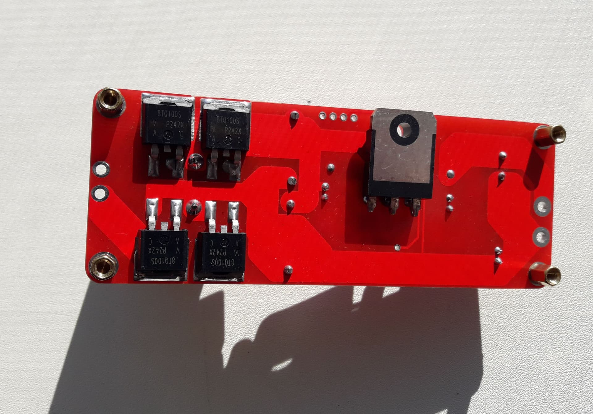

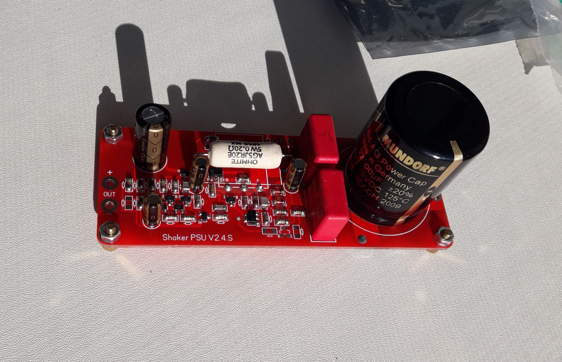

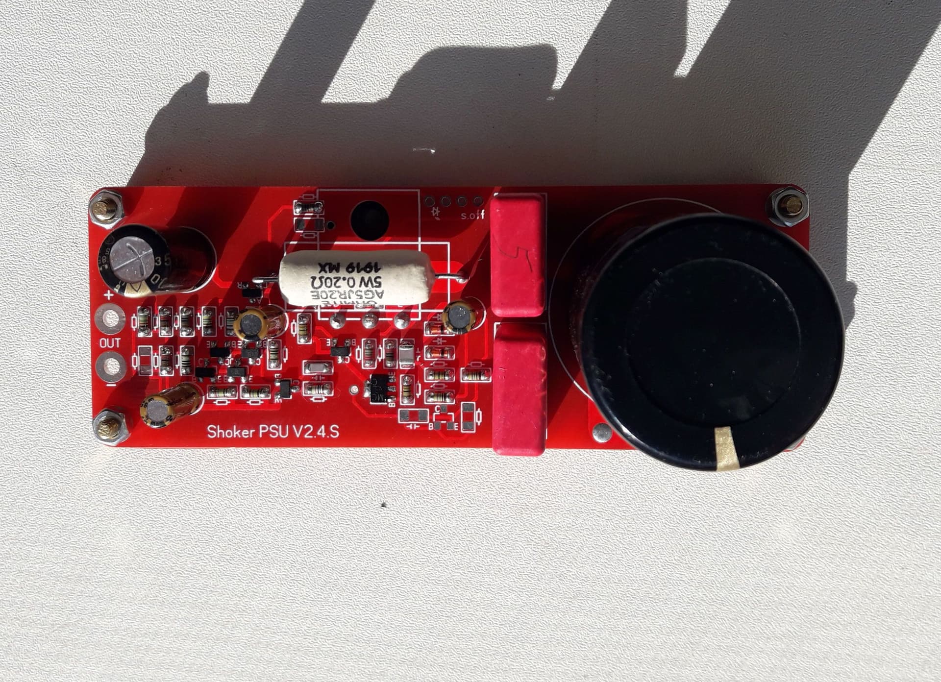

Очередная ревизия плат ЛБП.
Чуть доработана схема (как и ранее - полностью дискретная), оптимизирована плата (спрятан полностью под плату силовой транзистор, чтобы можно было платы плотнее друг к другу ставить, либо к каким то элементам внутри блока, + мелкие доработки некоторых других участков), учтены некоторые пожелания покупателей. В частности теперь выпрямитель собран на диодах шоттки (8TQ100S), что позволило разместить его на нижней части платы. Нагрев при рабочих токах там не очень большой теперь, и выпрямитель как то дополнительно охлаждать нет необходимости.
От тёплой ламповости и тембристости силмиков на выходе пока отказался в пользу прозрачности и интеллигентности керафайнов.
Вот так это теперь выглядит:
Напряжения на выходе от 5 до 18в, но в принципе можно и больше. Ток до 3 ампер. Имеется электронная защита от КЗ выхода.
Габариты собранной платы - ширина 42мм, длина 112мм, высота 49мм.

Вимы, это шунты? Какая ёмкость у керафайнов?
Да, вима стоит шунтом до стабилизатора.
Керафайны на 100мкф.
Почему именно на 100мкф, на слух подбирали?
Это сложная длинная тема. Если вкратце то у этого конденсатора есть несколько важных функций, самая важная из которых - в некотором смысле частотная коррекция схемы, т.е. он влияет на устойчивость стабилизатора. В данном случае он выбран с таким запасом, чтобы гарантировать устойчивую работу.
По характеру звучания тут есть так же несколько моментов. Выходной конденсатор в значительной степени влияет на характер звучания, и при больших номиналах начинает сильно “тянуть одеяло” на себя, что не всегда хорошо. Тут случае выбран некий баланс между всеми за и против.

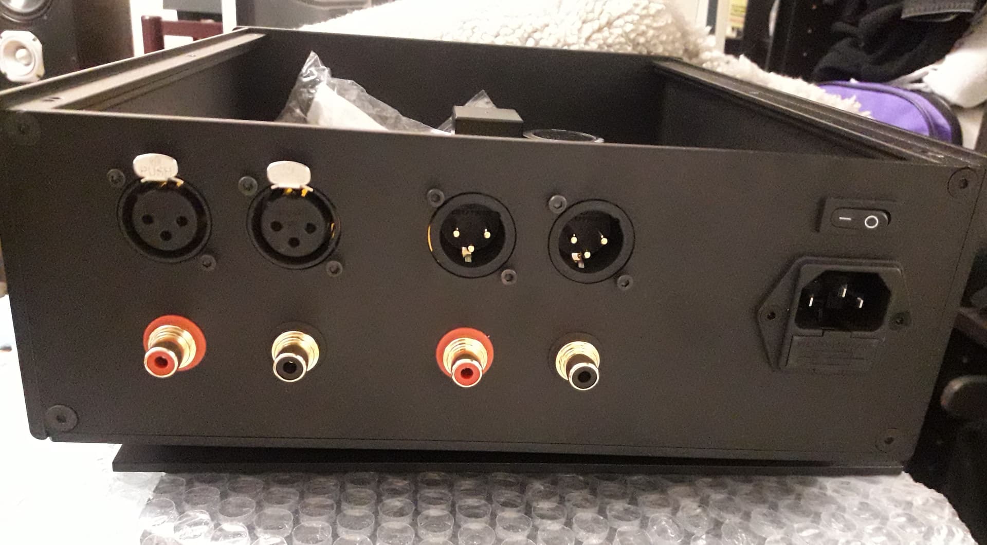

Наступил третий день прослушки, звук устоялся, можно и написать пару строк о впечатлении. Академичный цап и нейтральный усилитель подали идею попробовать прогнать сигнал между Рокной и Ураганом от Энергетика через ламповый буфер. Почему не купить ламповый усилитель? Не всякий Сусвару потянет. Да и нравится мне Ураган, только слегка подрихтовать захотелось. Купил на пробу MF X10v2 (сейчас у нас на барахолке), весьма понравилось. Добавились приятные на слух ламповые гармоники. Но душа требовала попробовать использовать связку по максимуму - через балансные вход-выходы. Оставалось найти мастера. Александр, выслушав хотелки, исполнил с присущим ему профессионализмом. И так, что имеем? Александр сообщил, что стоковые ТунгСолы достаточны, прозрачны и т.д. Послушал часа 3 и не понял звука совершенно: отстраненно, холодно. Достал из запасника прогретые Шугуанги и запело! Отличное разрешение, добавка тела - что и требовалось, собственно! Жду муларды с бримарами. Заказывал аккурат к аппарату, но еще не доехали. Благодарность мастеру, и настоятельно рекомендую к прослушиванию :wink:

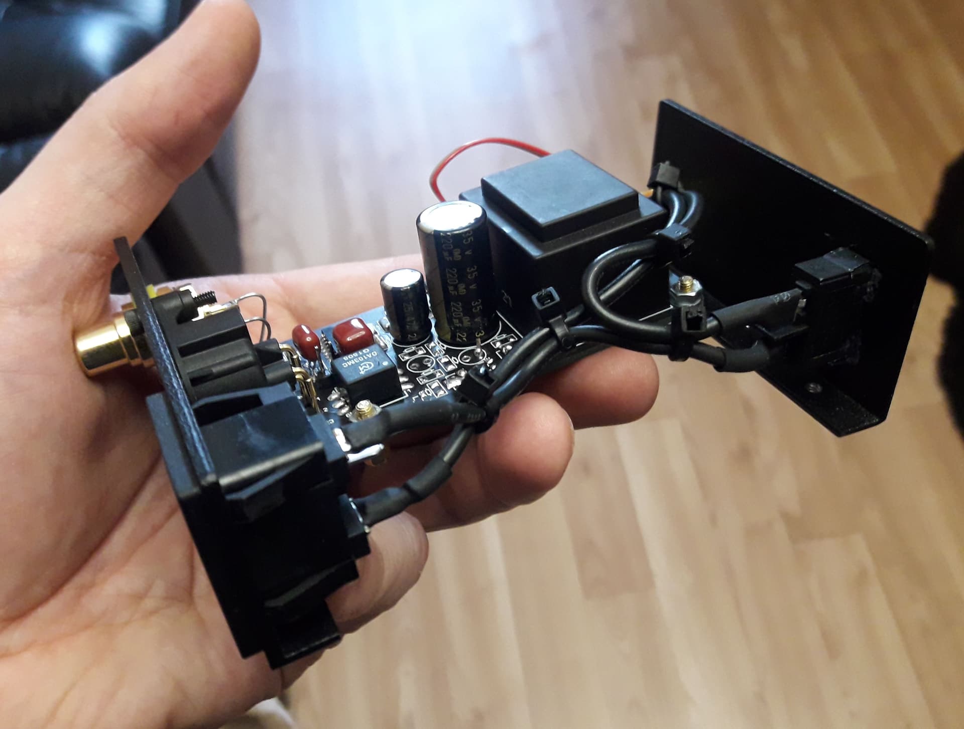

Немного модифицировал конвертеры спдиф->аес, заменив панасоники в питании на керафайны:
Стало поприятнее, в таком виде оно легче споётся с большинством систем. Одну коробочку даже сделал с силмиком после стабилизатора, для ещё большей красоты…
