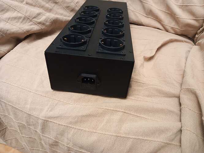

Появилось немного свободного времени, и я доделал один проект раньше чем планировал.
Давно хотел попробовать добавить в сетевой фильтр нечто типа “дроссельного подавителя постоянки”, как это делают некоторые наши разработчики. А тут как раз подвернулся подходящий дроссель, и я собрал довольно крупную консоль на 10 розеток:

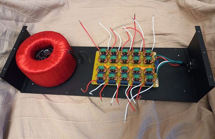

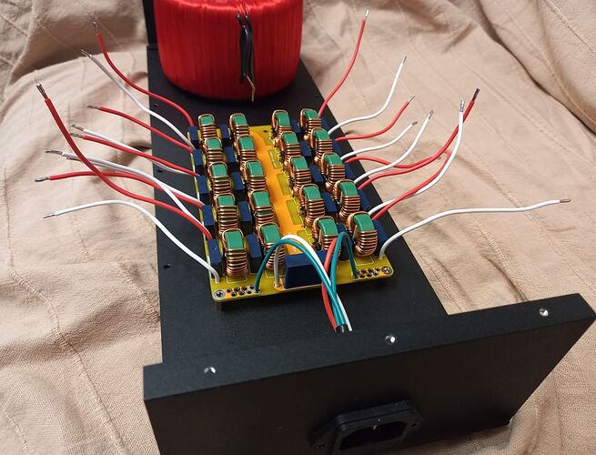

Внутри 10 каналов фильтрации, индивидуально на каждую розетку:
И конечно эксперименты с оформлением моточных изделий продолжились :slight_smile:

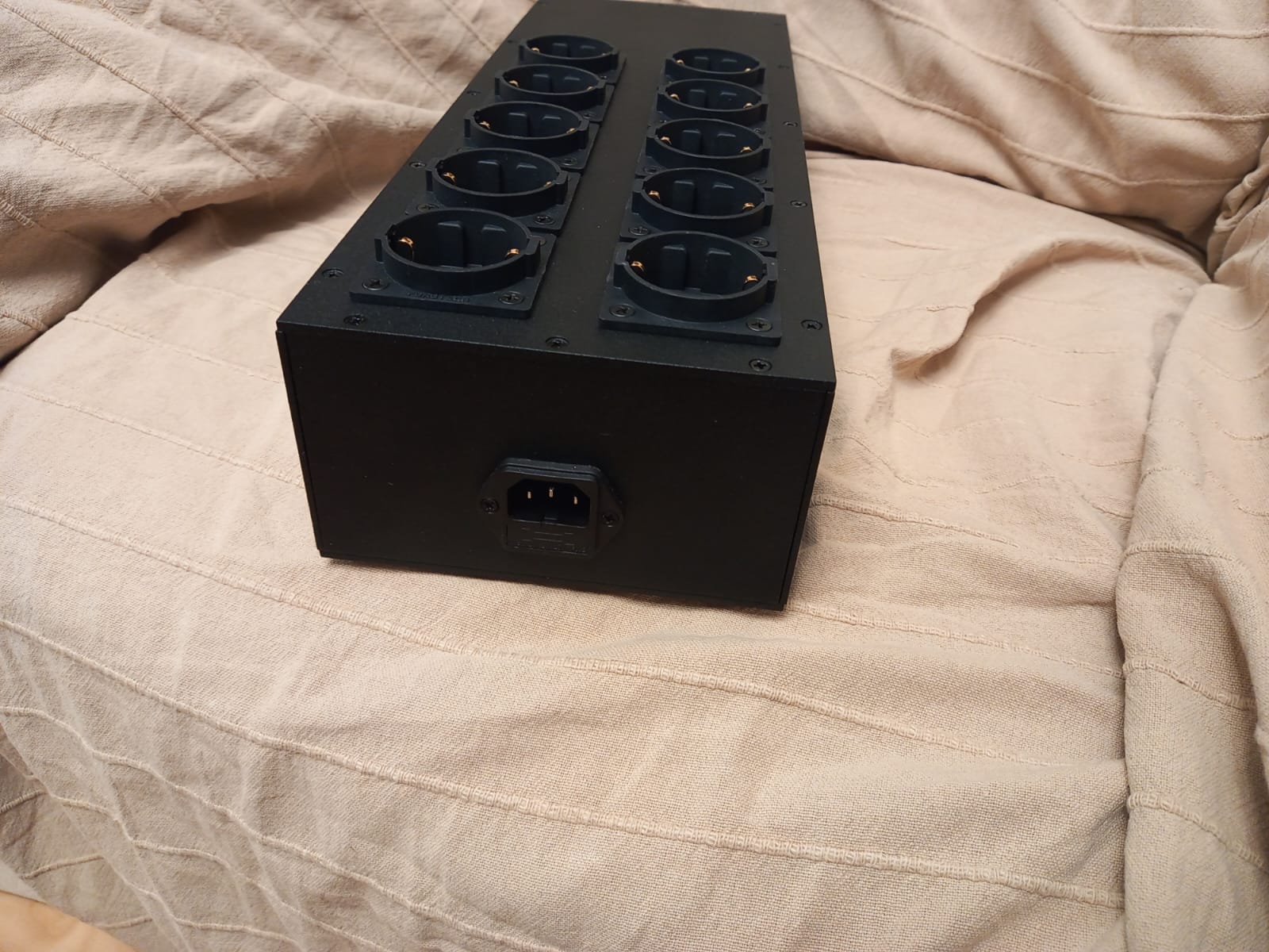

Максимальная мощность этого “распреда” 2,2квт, правда предохранитель пока стоит на 8А, потому что хороших на 10А у меня просто не нашлось. Размеры - 420 на 150 на 100мм (высота вместе с ножками и розетками), вес 7кг
