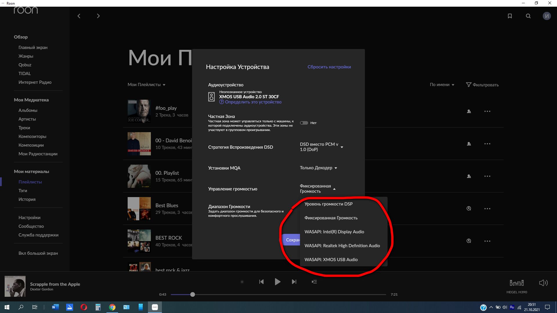

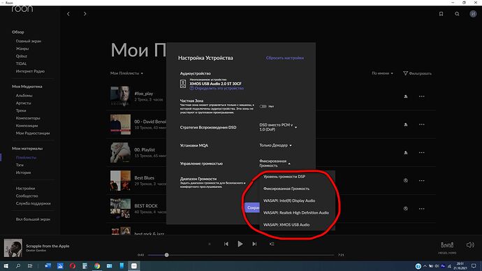

Коллеги, у кого нибудь есть связка - Roon на Windows по ЮСБ в Хегель 390? Как настроить громкость, чтобы она управлялась с телефона с приложения Roon? Племянник что то накрутил, я настройки свои не помню, теперь громкость либо фиксированная во всех вариантах на картинке, либо если выбрать громкость DSP, то во первых путь горит зеленым огоньком, во вторых при изменении громкости с телефона, громкость меняется, но на усилителе цифры не меняются. Раньше в приложении стояла громкость от 0 до 100 и при изменении громкости цифры на усилке менялись соответственно. Кто то чем то может помочь?
Я думаю, должно быть WASAPI: XMOS USB Audio
Настройки MQA тоже лучше поправить - Декодер и рендерер

При таком варианте тоже фиксированная громкость получается, т.е. с телефона не регулируется. А по настройкам mqa мне здесь же советовали именно только декодер.

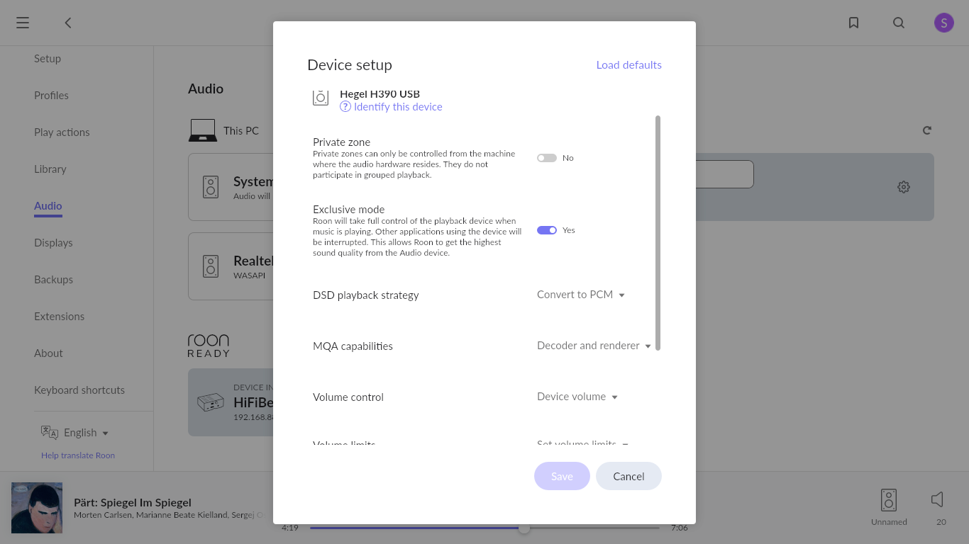

Должна быть ещё опция “Громкость устройства”
Проверьте в настройках усилителя включено ли USB Vol?
И в принципе, если у вас Win 10, то XMOS драйвер необязателен.
Только что проверил у себя, работает

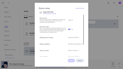

В общем проверил. USB vol включен. Варианта громкость устройства нет, но по моему раньше была. По mqa - если поставить декодер и рендерер, то хегель показывает 48кГц, если поставить только декодер, то показывает mqa 96, и еще точно помню был экслюзивный режим, а сейчас нет такой настройки. Куда копать?

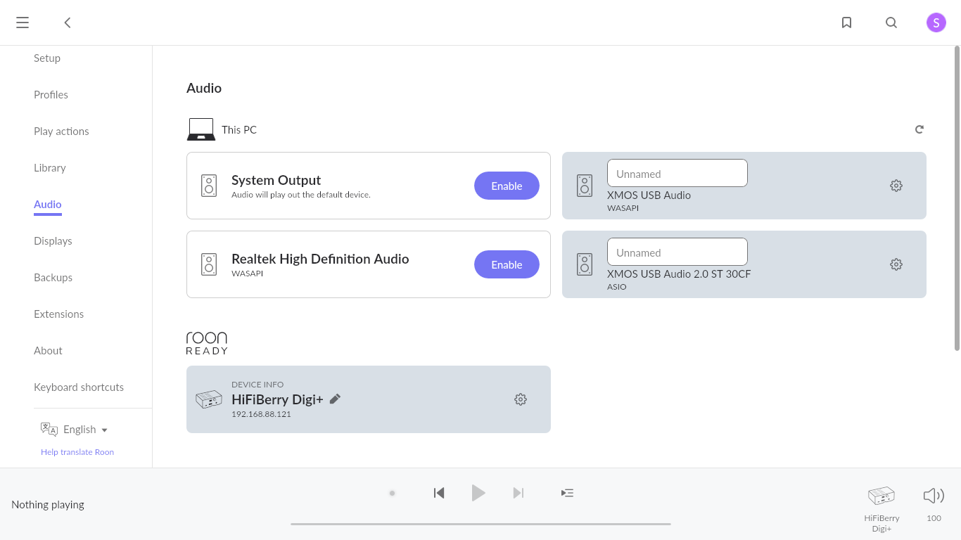

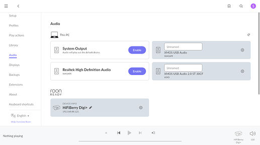

Установил сейчас XMOS и в настройках Roon появилось 2 устройства - одно ASIO, другое WASAPI.
Как раз для ASIO громкость устройства и Exclusive mode недоступны. Используйта WASAPI и должно заработать.
По поводу MQA: в расширенных настройках я ещё отключаю MQA Core decoder, т. к. H390 сам полное декодирование обеспечивет. Но это по обстоятельствам.
У меня все частоты верно указывает при использовании этих настроек и WASAPI.
