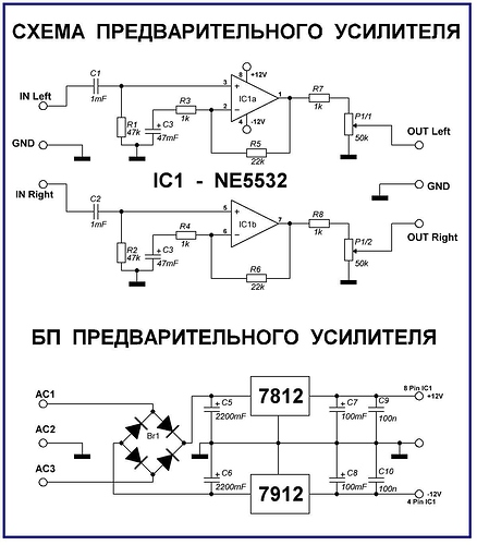

Это монтажная схема для сборки.
Нам нужна схема полная электрическая , но мне уже и так понятно что там, мы же знаем что на выходе стоит.
а самая первая разве не она?
Нам нужно примерно в таком виде.
Ссорян вижу этот пост !
Да вот она.
Понятно теперь как он получает двуполярное питание.
А то я смотрю что там два провода всего.
Там по старинке сделано в блоке питания. Но стабилизатор еще введен дополнительно двойной !
Выходы же каждой из половинок микросхем в параллель через резистор.

Но по схеме то и не скажешь что “соль” есть.
В принципе, если исключить всю схему стабилизатора (которая сама собой является частью усилителя ) и переключить на 2 акумулятора то мы получим крайне простейший усилитель на обычных микросхемах.
