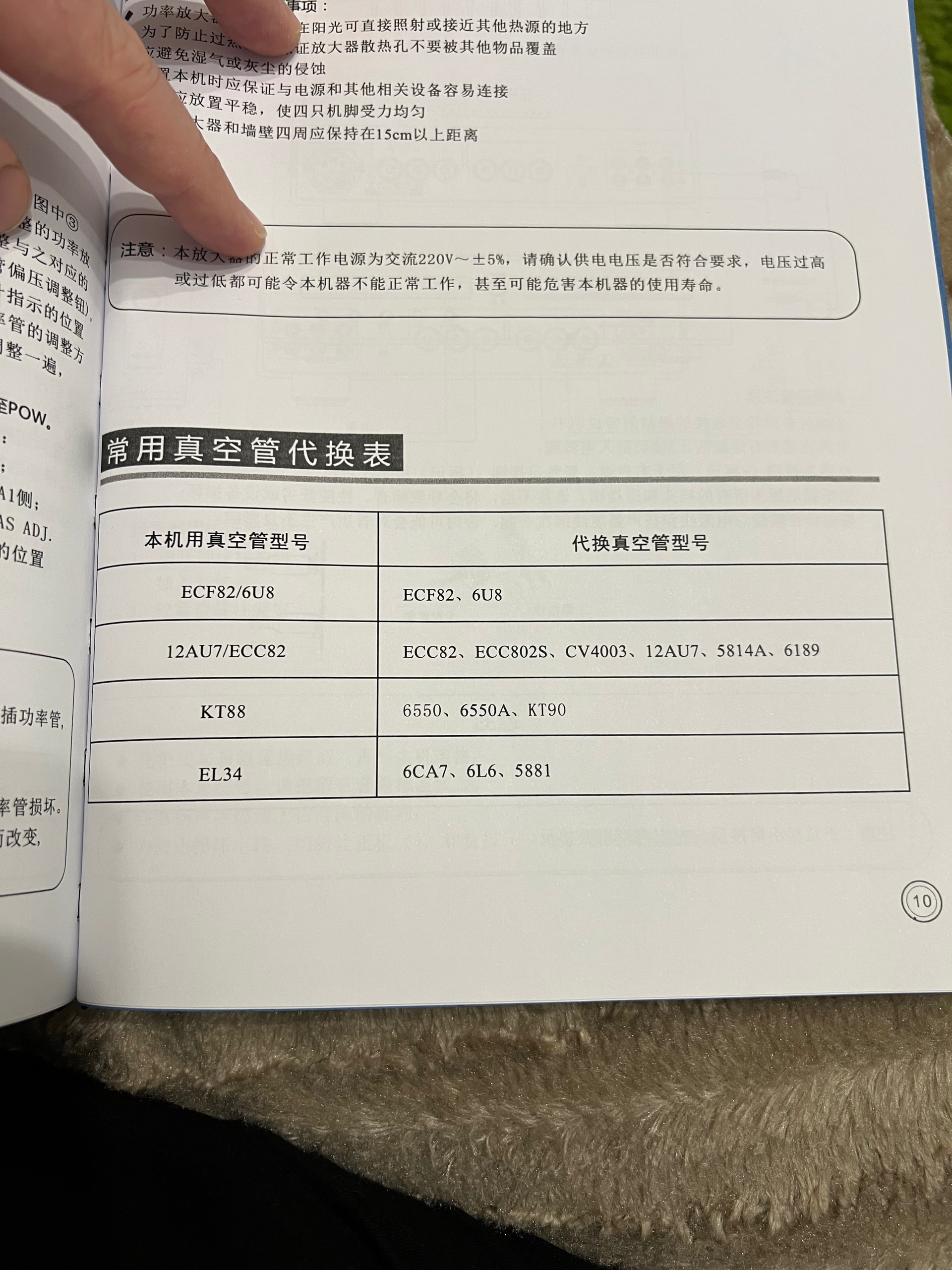

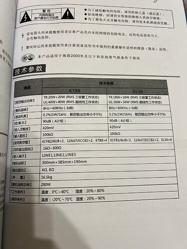

https://www.scribd.com/document/843854882/MT-45MK3-User-manual
kt88, 6550, kt90
задайте вопрос на head-fi Там представитель фирмы, с 6а была ситуация что он подтвердил возможность использования лампы, которой не было в мануале
Действительно можно менять. Для меня это открытие :grinning_face:
посмотрите на Сундуке была ветка, чел с ником Vinnie Pooh (если что, пишу по памяти) подробно описывал лет 15 назад (или ранее), что и как делал. У меня когда-то был Cayin на 88-х лампах, но я продал его, не дойдя до доработок.
Спасибо!
Красавчег :grin:
Продавец из китая одновременно прислал тоже :sign_of_the_horns:
Будет чем заняться.
На сколько я понял менять нельзя..в других можелях типа 55 ки можно вроде,но должен быть переключатель
Ну как сказать, бюджетные… Имею ha-6a, докупал el34b Tungsol, gl kt88 pm, tungsol 6550, и входные gl 12au7 gold pin, вышло около 650$
Я отвечал на вопрос по НА-3А. Например мой комплект из пары входных и пары выходных вышел в 14 т.р. У вас понятное дело все дороже.
