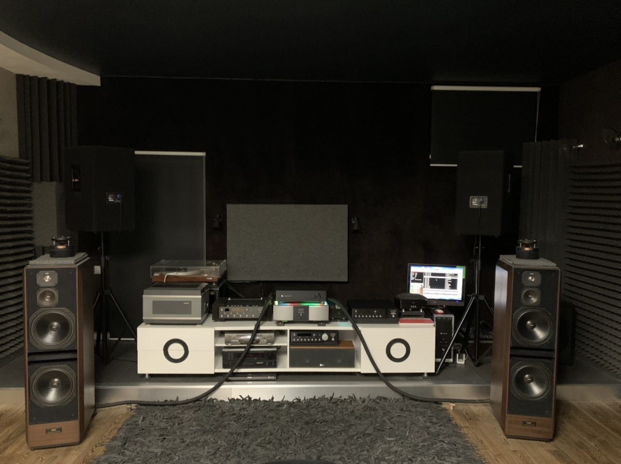

В соответствии с Правилами - состав моей системы:
АС - Revox Symbol B mk3, большие трехполосные напольники с 2х10’’ басовиками, титановыми твиттерами и непонятно из чего, но на тканевом подвесе СЧ, в фильтрах АС неполярные электролиты заменены на плёнку/фольгу, дорого.
Супертвиттеры на основе Focal Utopia Be.
Сабвуфер B&W asw-855, 15’’ мидбасовый динамик от 801 АС и 1000Вт, от 13 Гц.

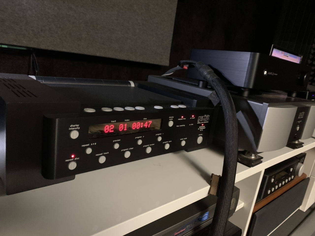

УМ Mark Levinson N431.
Предусилитель Mark Levinson N38S.
ЦАП Mark Levinson N360sl.
CD транспорт Mark Levinson N31,5.
USB/SPDIF конвертер Audio-Gd di-20.
ПК на Win7max, с платой USB от Sotm (которая usb 3,0 поддерживает, дорогая).

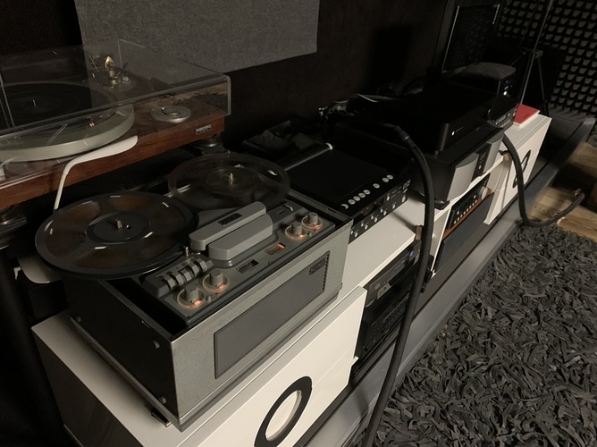

Есть виниловый сетап, но в туре не включал, поэтому опущу.
Кабели - Kimber Monocle XL акустический, балансные Acoustic Revive lineX triple C, Neotech 1002, Audioquest diamond usb и Raven AES.

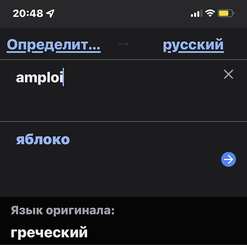

SCIBER AMPLOI - не очень удобное для обихода название, увидел, что кто-то из участников тура обозвал усилитель Амплуа - ну да, созвучно и в общем сочетается с характером устройства. Но решил проверить, загнал название в переводчик и оп-па-а, amploi это по- гречески - яблоко.
Так что неслучайны ассоциации с iPhone, как оказалось. Ну Яблоко так Яблоко, одной компании с таким названием повезло.

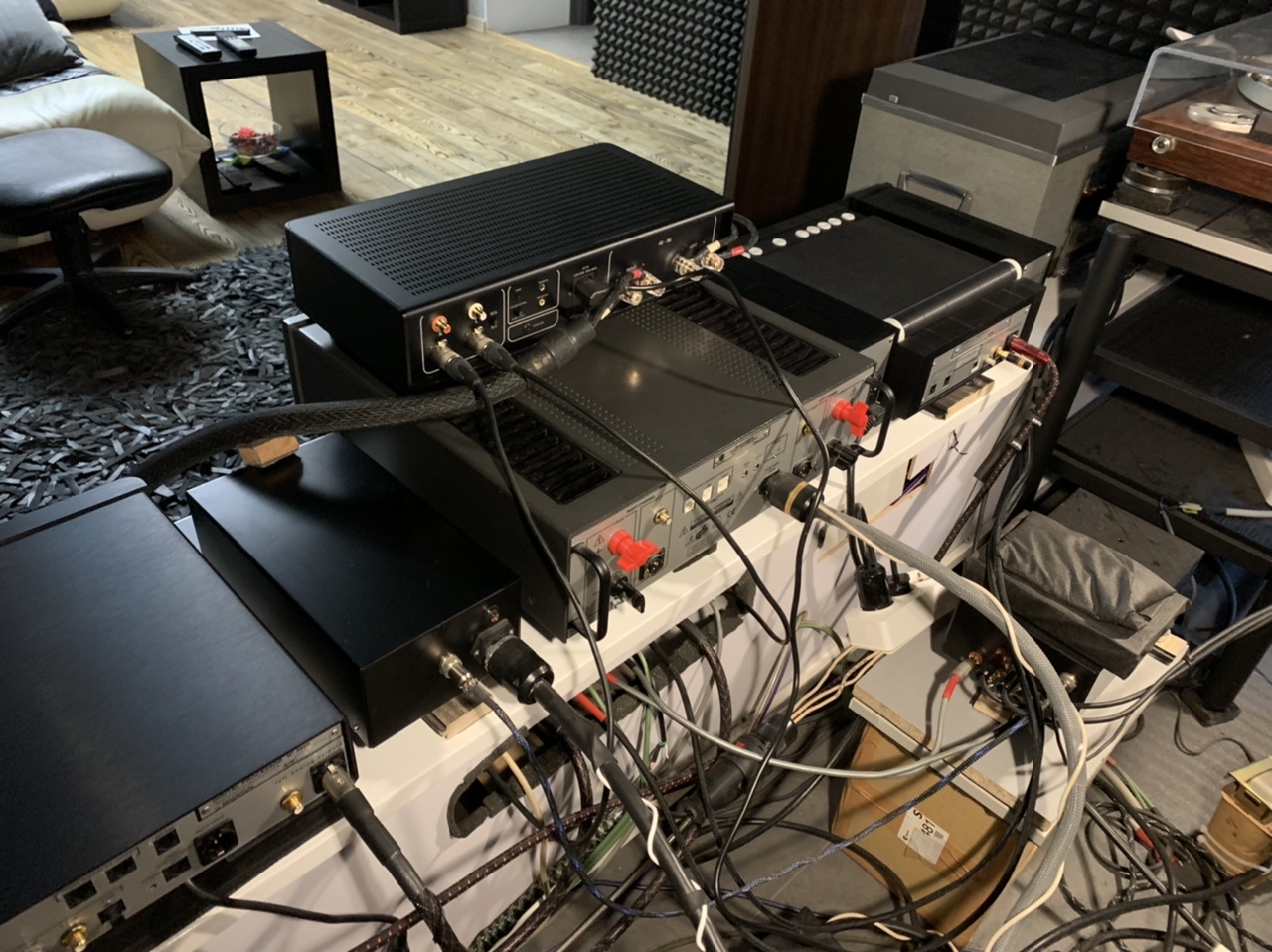

Теперь чуть подробнее. Первым делом AMPLOI был интегрирован в систему в качестве мощника, ну так банально быстрее, всего лишь кабели с ML N431 подключил к гостю.

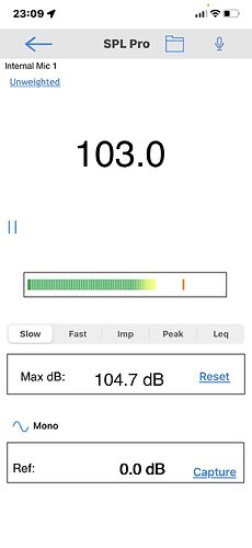

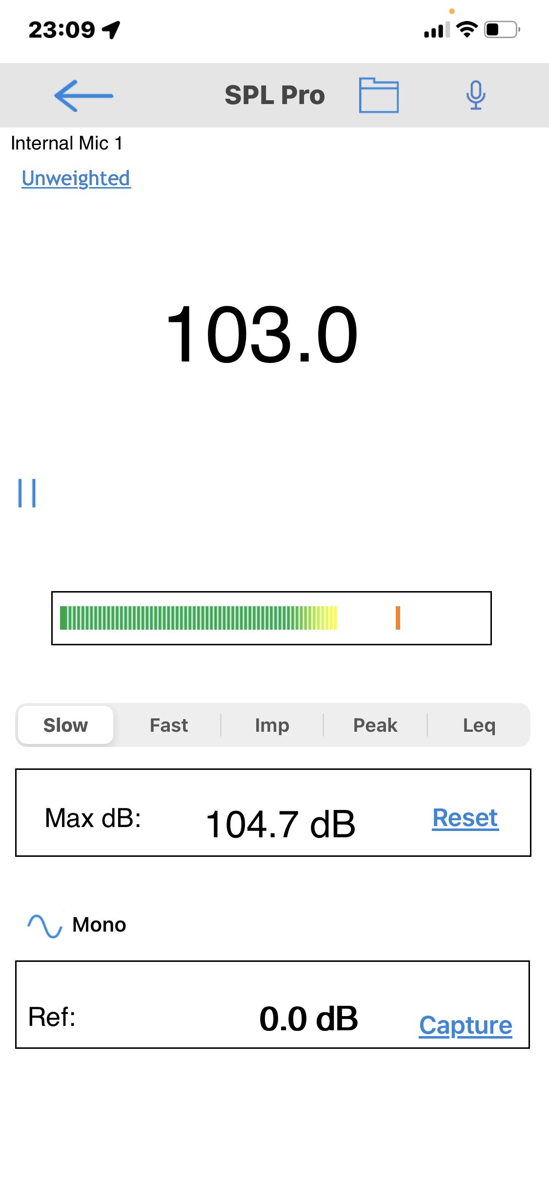

эффект непосредственного присутствия и отклик в груди вызывает - только в путь, но мне малость не хватило. Слишком рано загорелся индикатор перегруза, насколько рано - померил Mobiletools. С AMPLOI получилось 104,7дБ, с МЛ в качестве мощника у меня 109-112 предел до появления слышимых искажений, в зависимости от материала.

Теперь переключаем AMPLOI в режим интегральника, на задней панели специальный переключатель есть, цепляем кабели с ЦАПа (ML N360sl) к балансным входам усилителя. Заодно проверил подсказанную Антоном @North особенность предусилителей МЛ (и не только) подворовывать детальность на низких уровнях громкости.
