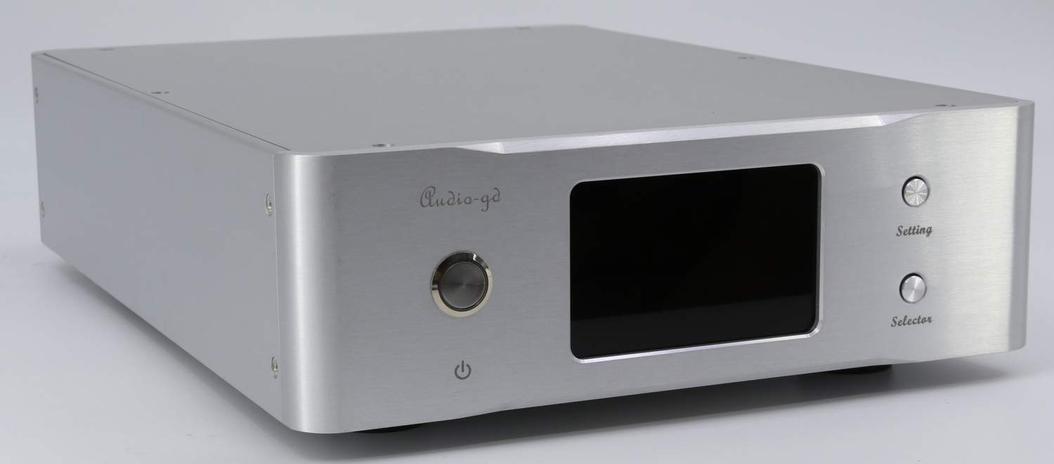

Новинка Audio-gd DI-25HE
http://www.audio-gd.com/R2R/DI25HE/DI25HEEN.htm
Вход HDMI и интерфейс Amanero USB, поддержка до PCM384K / DSD512
Accsilicon AS318B 90/98M применяемые тактовые частоты
50/75 Ом 10 МГц входы и выходы
Встроенный тактовый генератор 10 МГц имеет выходные порты 50/75 Ом для подключения ЦАП
Полностью встроенный изолятор, изолирует входы HDMI / USB и тактовые частоты от всех выходов
