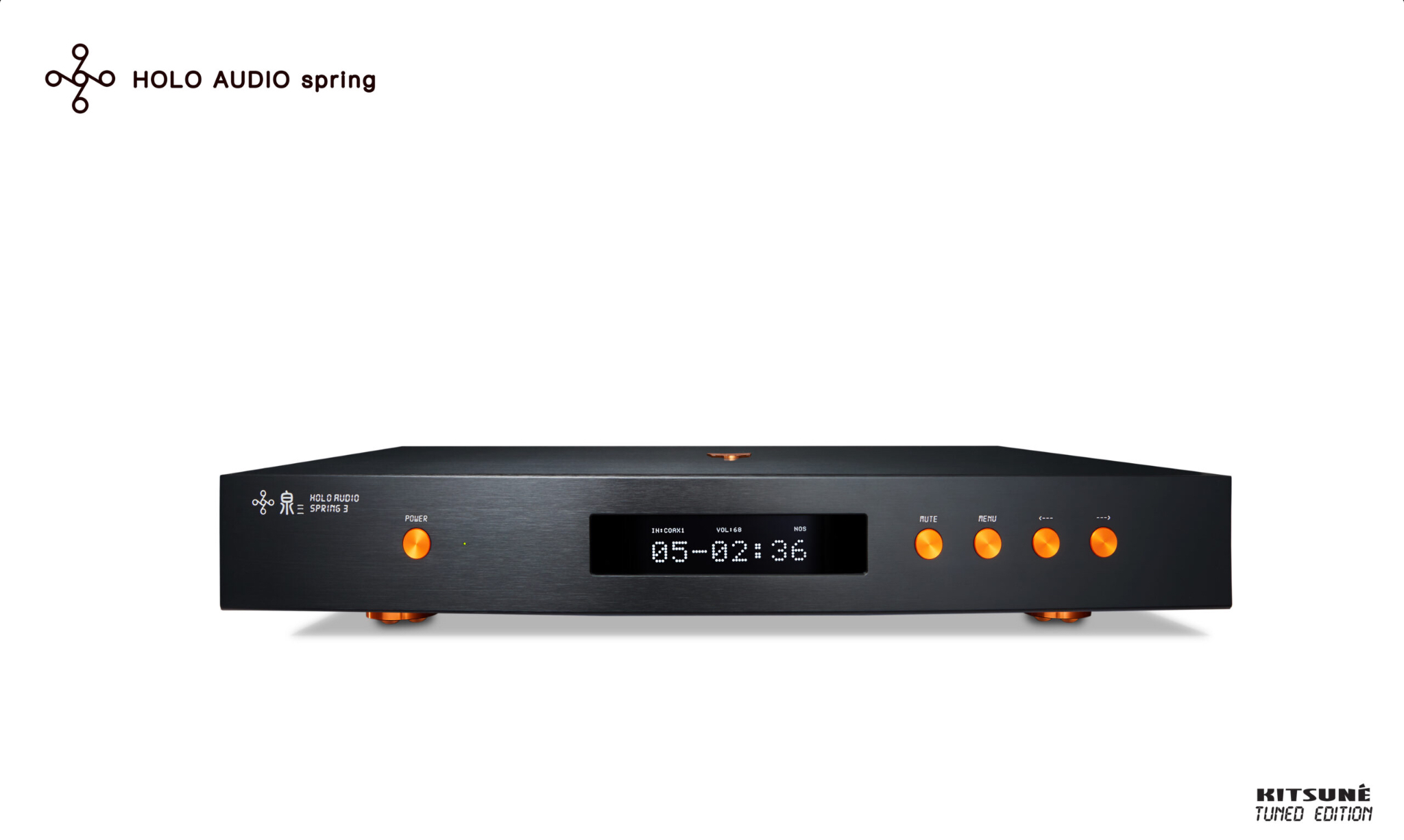

Holo Spring 3 который недавно получил, умеет выводить данные от CD транспорта подключенного через spdif на свой экран, интересно будет попробовать и usb управление
