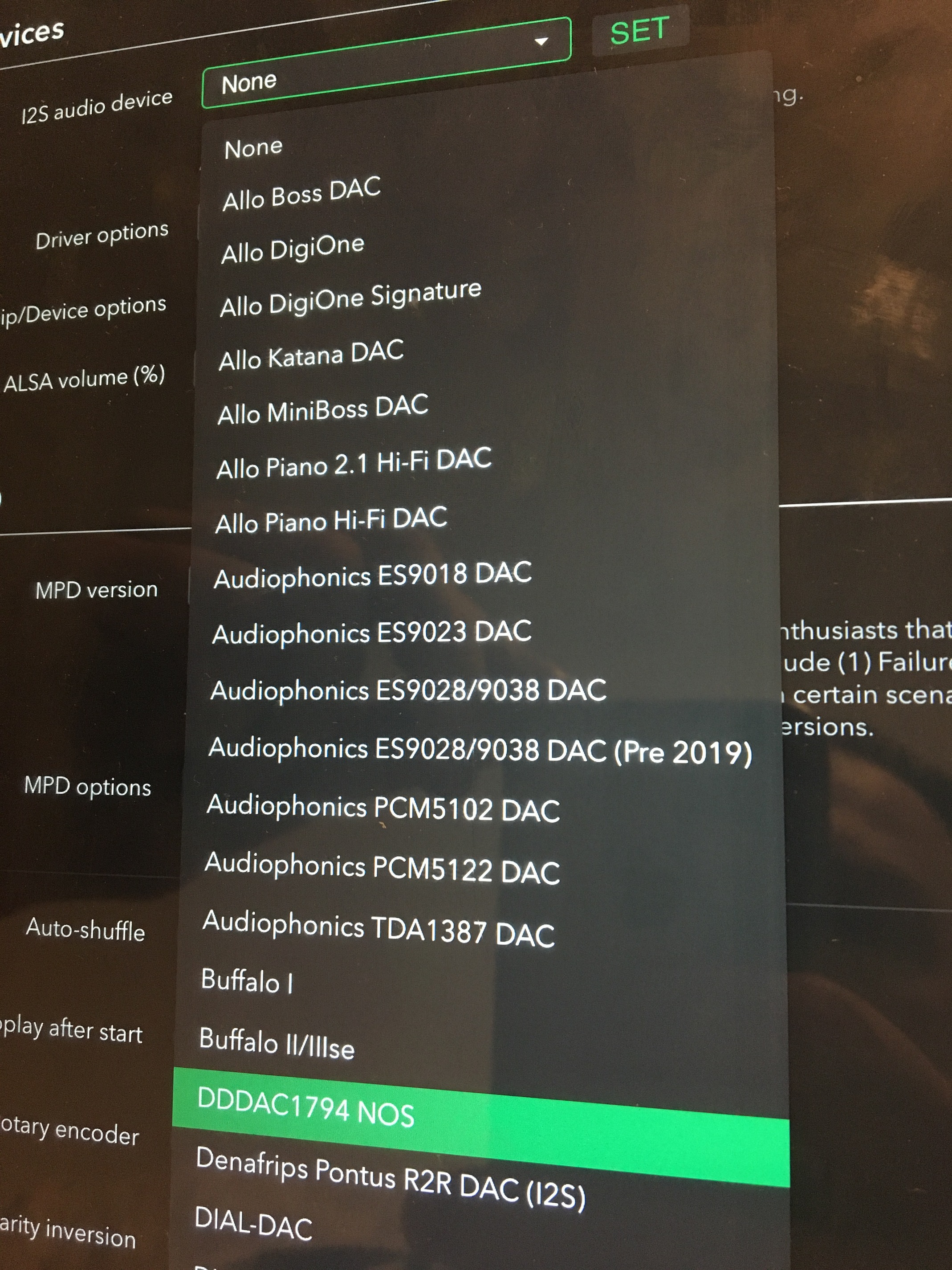

Золотая карта не запускается. На картах не подписано что за ПО там идёт. Запустилась в Volumio, но как подключиться к ней и где взять пароль не понятно.
Запилил образ муди на свою флешку, пароль подсказали, в списке устройств нет ApplePi :frowning: Пока не знаю что делать дальше… Может кто подскажет?
Если Moode не поддерживает эти шляпы может кто подскажет пароль для подключения через wi-fi для Volumio?
volumio2 попробуйте
@xX_B_E_T_E_P_Xx
Для ApplePi DAC в moOde и Volumio выберите RPI-DAC?
Был ли Volume-Clocker правильно установлен?
Спасибо! Попробую!
Не знаю что это)
Под Volumio у меня все работало. Я правда использовал свою карту с последним билдом
