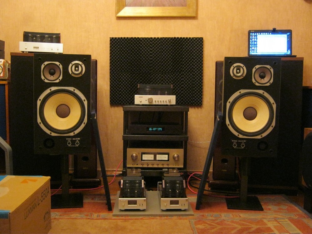

Вот мои красотки, иногда жалею что продал…
Николай Umberto то же их очень хвалит
