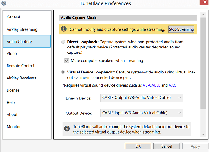

Сейчас слушаю через виртуальный кабель и далее через TuneBlade по Airpley.
Получается linco в этом процессе не участвует?!
нет.
Но звук в таком варианте через Аирплей плохой получился, в сравнении с Upnp
Надо зайти в настройки Virtual Audio Cable и выключить передескретизацию в 96КГц. Запускаем VBCABLE_ControlPanel.exe в папке с драйвером и в меню File выбираем Internal Sample Rate 44100. Перезагружаемся. После этого из VAC выходит bit-perfect (проверил в Audacity).

Чуть выше писали: TuneBlade. Отлично работает по протоколу AirPlay.
И там кстати, можно обойтись и без VirtualCable. В настройках, в качестве EndPoint, можно указать выход на наушники не подключая их. Тогда “и овцы сыты и волки целы” )))
