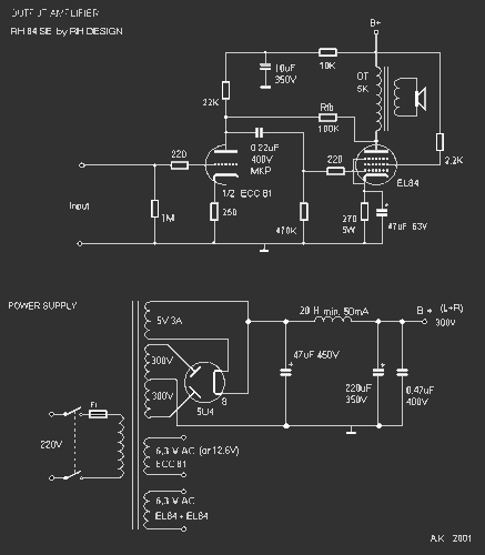

Вот отличная схема, собрана не раз, чем лучше комплектация тем интереснее звук.

Там 2,8 вата. Дальше искажения просто гигантские. Такая схема с трансформаторами от ригонды обладает довольно невысокой полосой на низких частотах. И большими искажениями. Применение более качественных трансформаторов решит проблему. Будут те же 2,8 вата, но с более высоким качеством. Вполне хватит трансформаторов на сердечниках EI76 или 85. Больше бессмысленно. Ra 5-6 kOm.
Что касаемо схемы вашего усилителя. Усиление 6н2п для раскачки 6п14п в триодном режиме избыточно. А анодный ток довольно низкий. Более предпочтительно использование во входном каскаде 6н1п или 6н5п. Но для такой замены понадобится изменение катодного и анодного резисторов. Просто ток перетекать лампы я бы не советовал.

Если не ошибаюсь, данную схему в российском интернете раньше называли “Покемон”. Очень популярная конструкция для начинающих.
Интересная схема , сетка на анод питание а где конденсатор на землю ?
Вот
