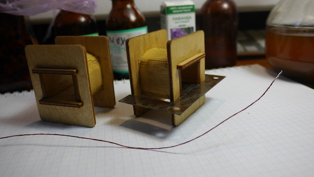

Деревянные каркасики выходного ВЧ трансформатора пропитаны по своим рецептам - это кардинально влияет на индукцию и звучание.
и как именно?
Да это просто стёб.
Я не буду долго доказывать, главное - влияние на излучение и индукцию - статик, антистатик влияют на динамичность излучений, соответственно и эл. энергии. Есть ещё натуральные материалы и искусственные - это сильно влияет, но даже многие натуральные материалы-антистатики тормозят излучения.
Например находясь в зоне излучения искусственные материалы звучат ядовито, понижая кристальную чистоту. Есть ещё такая гадость, как краски - всякие оксиды кобальта и хрома. Ещё много плохого применяется в аудиоиндустрии, я устану перечислять.
Я понял, вы скрипку Страдивари изготавливаете… Физические процессы происходящие в пропитанных деревяшках рядом с массивным железным сердечником , должны быть где-то на уровне принятом в гомеопатии и хиромантии.
Кстати, комбинация дерева и металла образуют некий энергетический баланс.
Эти компоненты ранее, например, использовались для создания амулетов.
Я понимаю всеобщий скепсис и сомнительность подобного применения в контексте электроники, но всё же это как факт имеет место быть в жизни. Согласитесь, мы ещё не всё знаем об этом мире.
А если учесть часто упоминаемые в нашей среде слова “всё влияет на всё”, то дым обретает уже вполне видимые очертания.
среда у вас какая-то явно токсичная, будьте аккуратней

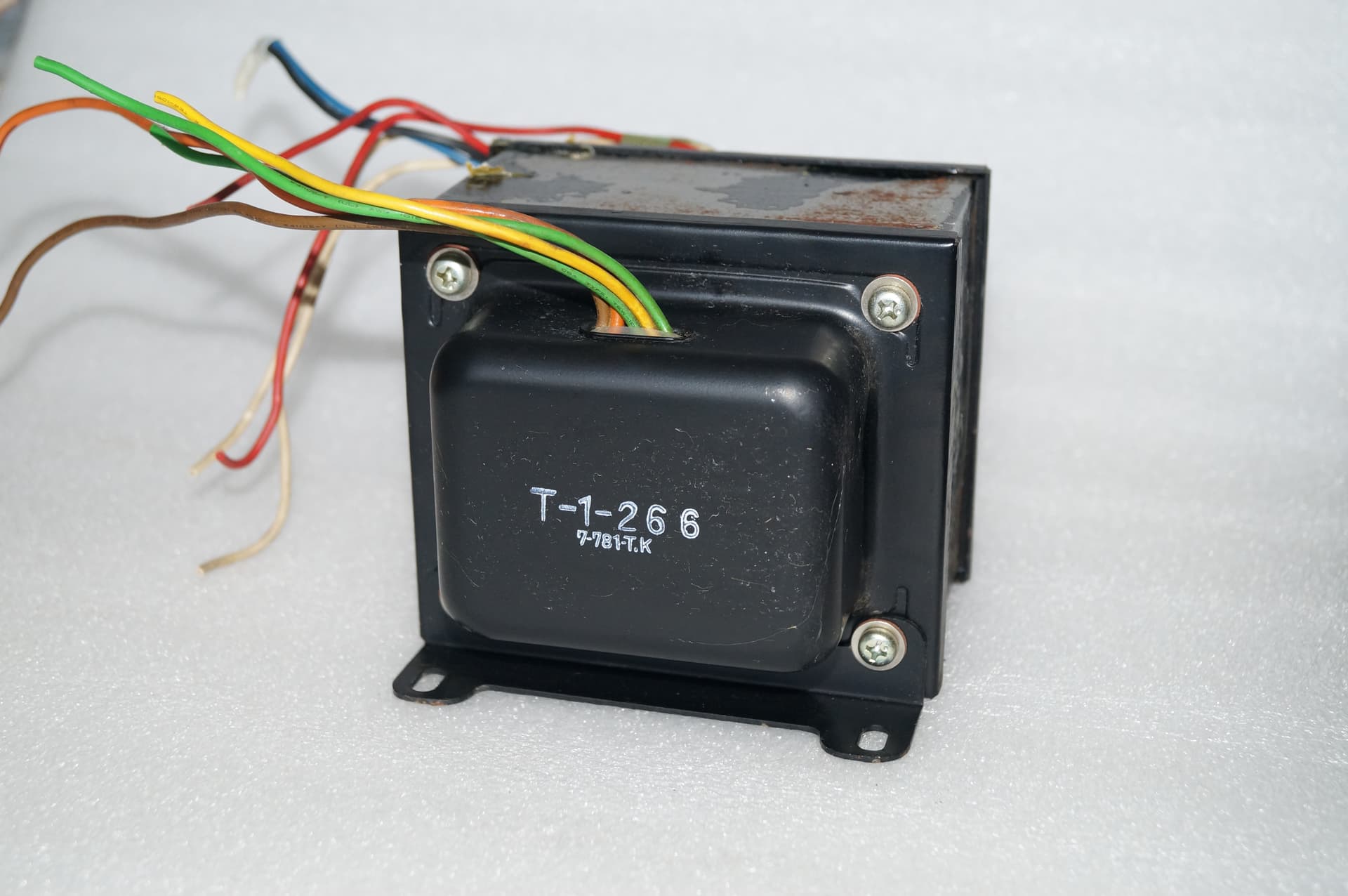

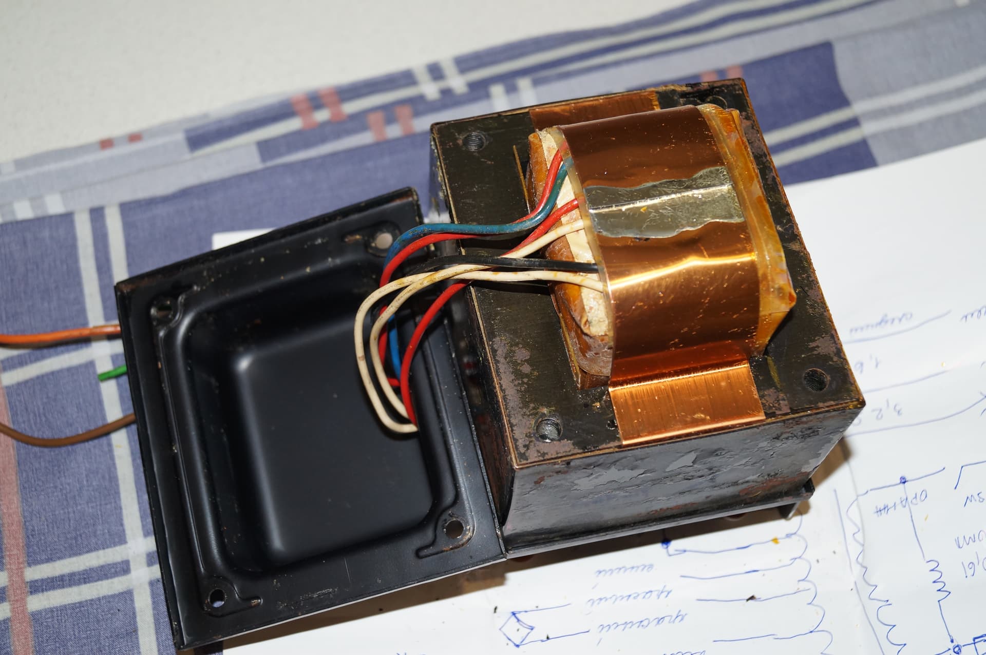

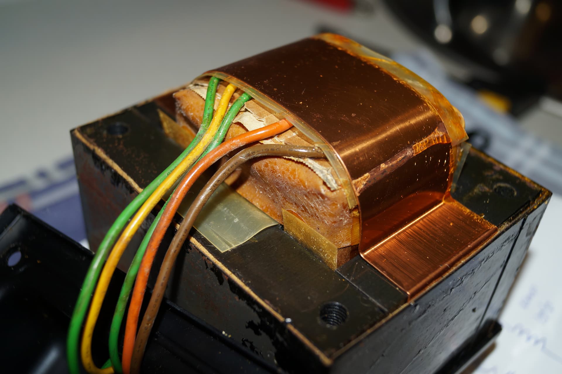

Может кто-то помочь в определении назначения этих выводов в группе первичных обмоток трансформатора от винтажного японского усилителя? Снял колпак, думал внутри что-то подписано, но нет.
Известно, что оранжевый и коричневый - это изначальные 100В.
По прозвону зеленые - это вторая некая обмотка со средним отводом (желтый).
У обмотки на 100В R=0.6 Ома
У второй с зелеными выводами - 3,2.
Что можете сказать про вторички? Транс от лампового уся?
Вот сторона со вторичками:
Белые - одна обмотка со средним отводом черным проводом - 0,43 Ома
Красные - вторая обмотка со средним синим - 0,46 Ома.
Средние были соединены вместе.
Транс от мощника А-класса (76-78 года).
Других надписей на нём нет.
Что Вам мешает подать 100В на первичку и замерить напр. на остальных?
Нет понижающего в быту :man_shrugging:
Вообще никакого транса с известными напр-ми на обмотках нет?
Есть один вариант с выходом на 120В, наверное придется отмотать от него.
Купить транс с выходом 25-36 т.е. с любым менее 100В и подать это напряжение на первичку (где 100В). Померить, пересчитать
