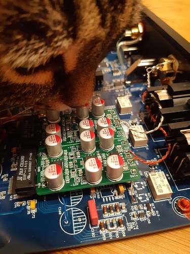

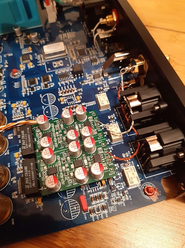

Закончил тюнинг D70.
Поскольку этот столик в баре не сильно жалует DIY рукоблудство, то постараюсь кратко.
  1. Заменён штатный выхлоп на клон The α24 fully-differential line amplifier
  2. Убрал mute npn транзисторы в звуковом тракте. И установил цепь mute на герконовых релюшках.

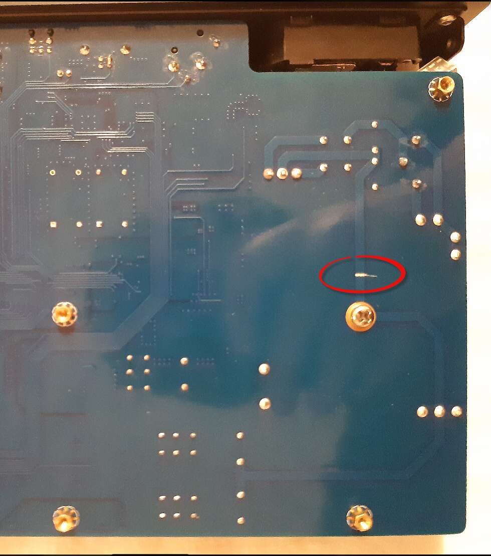

  3. И самое главное! Топпинг сделал грубейшую ошибку с заземлением. Исправлено. В результате полное отсутствие наводок с RCA выходом.
Благодарю всех за внимание и особенно кошку Мотю за не оценимую помощь в реализации этого проекта!

Рад приветствовать ! У меня были мысли вообще мьют-ключи удалить - есть выходные реле , хоть это не совсем хорошо . Что за ошибка с землей ? И питание там организовано не очень. Ведь есть же документация на регуляторы напряжения !

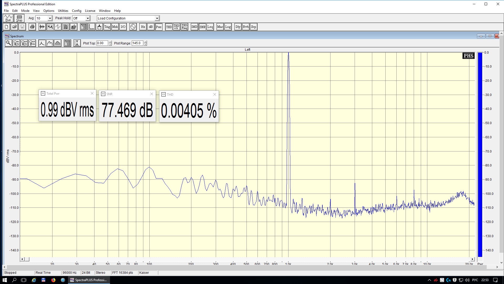

P.S. завтра опять разберу - взял напрокат осциллограф , полюбуюсь , если буржуйская техника позволит , на пульсации напряжения .

Разорвите эту дорожку и будет Вам счастье.
Спасибо ! Счастье придет ко мне с пониманием проблемы . Завтра посмотрю .
Напомню , Вы мне говорили о моих паразитных земляных петлях . Глупо не соглашаться с этим . Есть , конечно . Но вид моих графиков не только из-за этого .

Отнюдь. Я говорил так же, что у D70 однозначно проблемы с питанием.

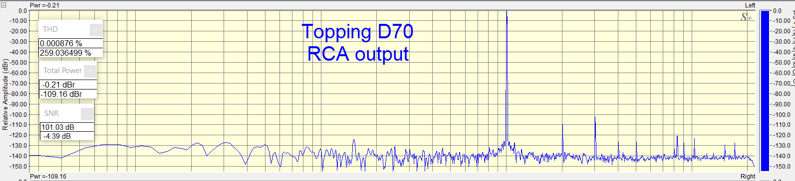

Кстати сейчас D70 измеряется по наводкам даже лучше чем amirm намерял.
Мне показалось , что на Ваших новых графиках некоторые пульсации в НЧ диапазоне на тех же частотах , что и у меня ? Амплитуды только гораздо меньше . Это ладно .

Кстати , графики-графики . Про звук - ни слова ! Дожили … :smiley::smiley::smiley:

Минуточку !!! А что это Вы сделали с фемтусеконд аккусиликоном на 49.1520М ? И зачем ?
