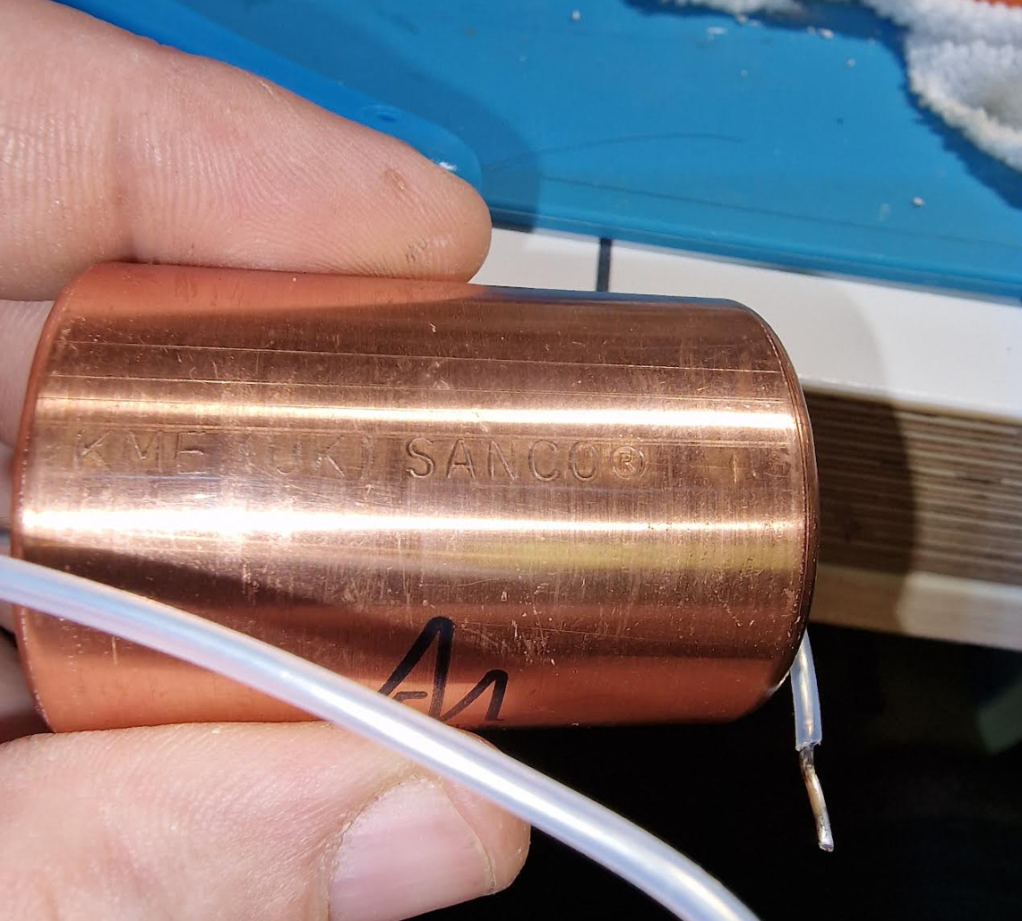

Из под крышки достал 4 потекших АНот кондера. Со следами масла под термоусадкой.
Выпаял еще большие кондеры 0.33-630.
Очень повезло, что они не потекли. Хотя один был подозрителен…
На корпусе кондера обнаружилась маркировка. KME (UK) SANCO…
Это европейский производитель медных труб…
В том числе имеет завод в UK в Ливерпуле. Откуда, видимо, и была взята труба для корпуса кондера…
Диаметры совпадают…
Так что, если кто захочет закатать себе парочку кастомных кондеров, может смело брать трубу этого производителя.
Тема плавно переходит в раздел" сантехнические изделия и почему они текут"…
Диаметры совпадают…
АудиоНот он такой…затейник. Этож надо так шильдик раскрутить. Молодцы одним словом.
Эти кондеры не позднее 2011 года выпуска. Не знаю из чего сейчас делают корпуса.
Но надеюсь не хуже чем из этой трубы.
КМЕ большая корпорация, со своим сырьем, плавками и тд… и медь у них отличная.
Это намного лучше и кстати сильно дороже, чем, к примеру, закатать в картон из переработки какой-нибудь.
