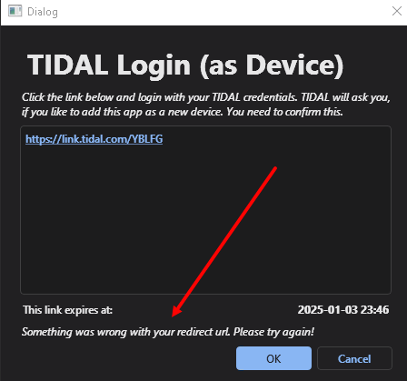

Подскажите кто пользуется Tidal-dl-ng.
Открываю GUI загрузчика.
Нажимаю на ссылку.
Открывается браузер, ввожу и подтверждаю свои данные. Все ок, в браузере сообщение, что теперь устройство подключено.
Возвращаюсь в загрузчик, нажимаю ОК.
И снова открывается то же окно со ссылкой, но в конце ссылки другой код.
И есть надпись:
Win 10, 64 bit.
Попробуйте включить впн
У меня работает kvas на роутере.
В список кваса добавлены link.tidal.com, auth.tidal.com.
А потом еще добавил tidal.com.
Авторизуюсь-то я в браузере без проблем.
Более того, не работает только GUI. В PowerShell все качается с помощью команд.
Но попробовал и так: установил Амнезию непосредственно на компьютере.
Включил пвн. То же самое.
PS. Попробовал еще раз с вклюенным нвп на самом компьютере. Все завелось, спасибо!
