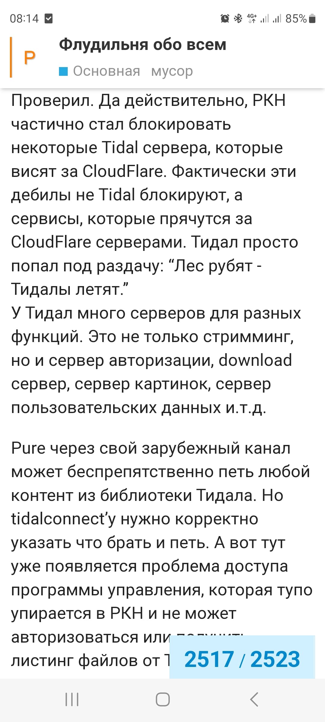

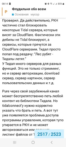

Выше же уже давали ссылку на базу РКН, блокирует РКН именно tidal.com, а не CloudFlare, решение суда г.Ростова-на-Дону.

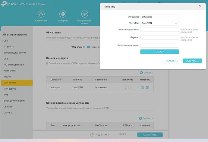

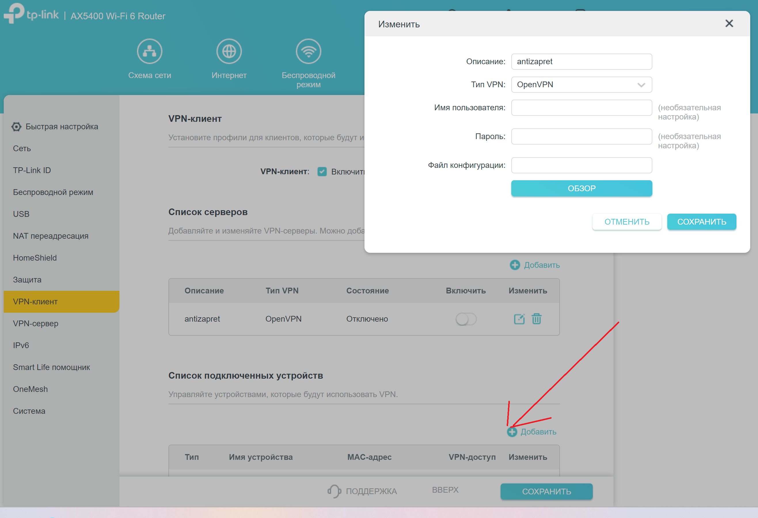

После того как активируете Антизапрет, нажмите на плюс и добавьте конкретное устройство, которое должно идти в инет не напрямую. Обычно там показываются все подключенные в данный момент устройства, выбираете нужное. Для эксперимента добавьте смартфон, и попробуйте зайти, на что то совсем забаненное, из обширного списка. Если пустят, значит ваш бесплатный конфиг работает. НО - конфиги антизапрета, очень своеобразные. Например он не подменяет ваш IP адрес. Он странным образом проксирует запросы к заблокированным именно в России ресурсам, а весь остальной трафик идёт напрямую. Узнать в списке ли у них tidal.com , можно только попробовав. Я пробовал его ставить, и сайт 2ip.ru или whoer.net , показывают тот же самый IP адрес, который у меня и был. Поэтому если Tidal забанил Россию - это не поможет. Если Россия забанила Тидал, то должно все получиться.

Хм… С одной стороны вот это:
может свидетельствовать, что таки с tidal.com есть связь, а блокируются как раз таки адреса CDN.
С другой, вот это:
Может свидетельствовать об обратном. Хотя как там оно в руне устроено, можно только гадать.
