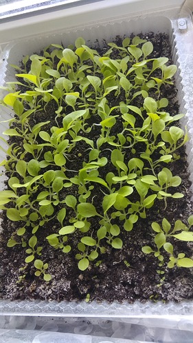

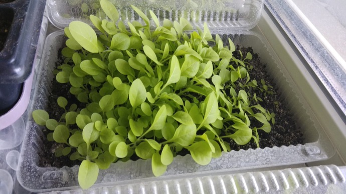

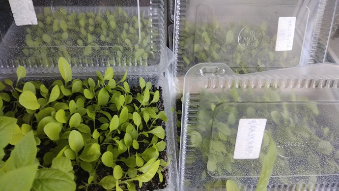

Семена посажены в контейнеры с крышками. Добавлено искусственное освещение. Возможная ошибка – семена не замачивал в растворе марганцовки, т.е. не отбирал. Рассада в начале марта. Всхожесть семян приближается к 100%. Посеяли слишком много. Пришлось большую часть вырывать. Обработка от плесени Топазом. Пикировка. Посадил 7 сортов: Ксанти, Герцеговина Флор, Мерилэнд, Ахус Алида, Американ 572, Вирджиния Голд, Боливиан Блэк.

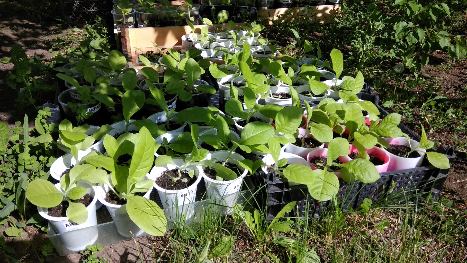

В мае выносили рассаду на улицу «подышать» погулять:

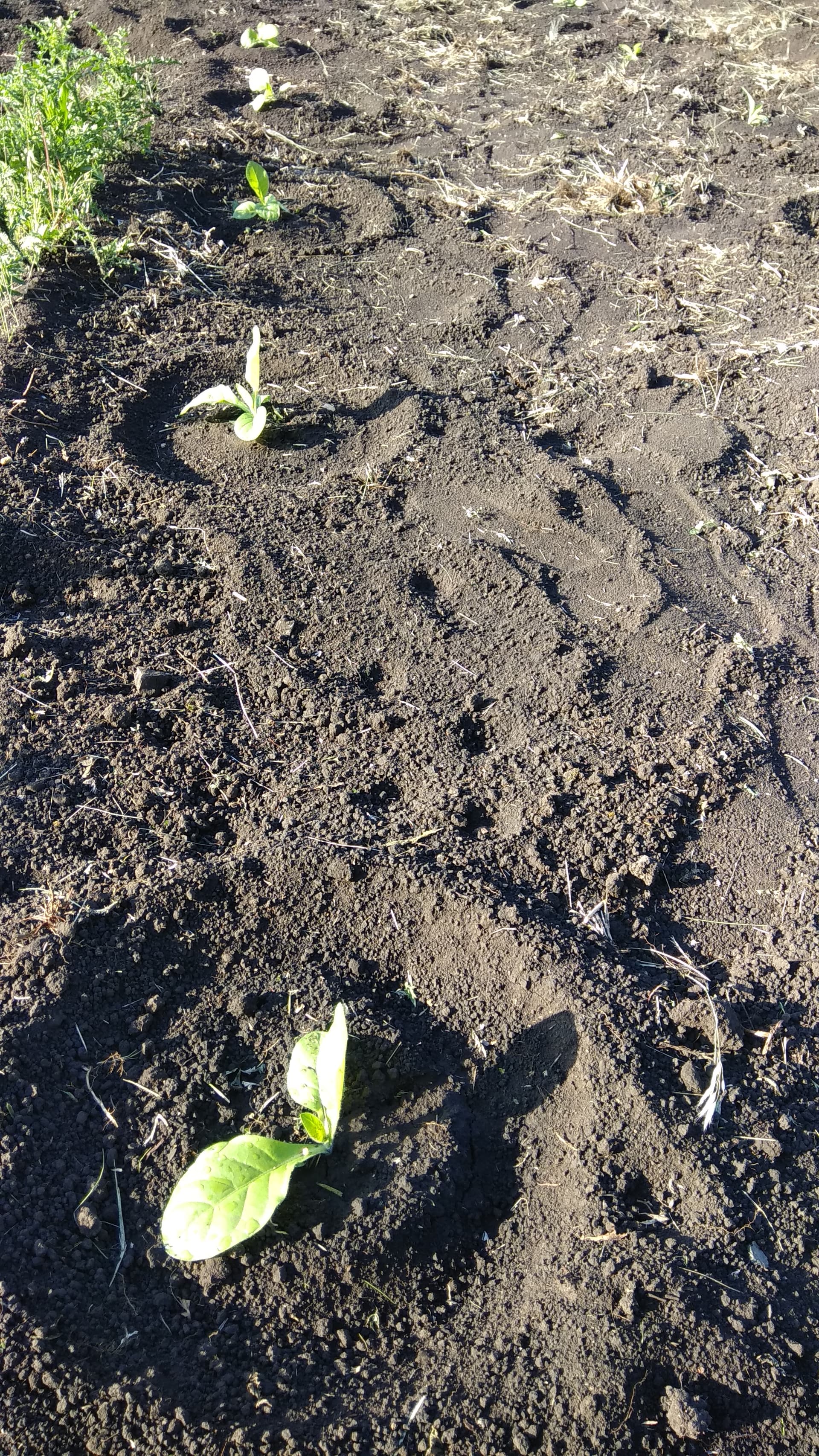

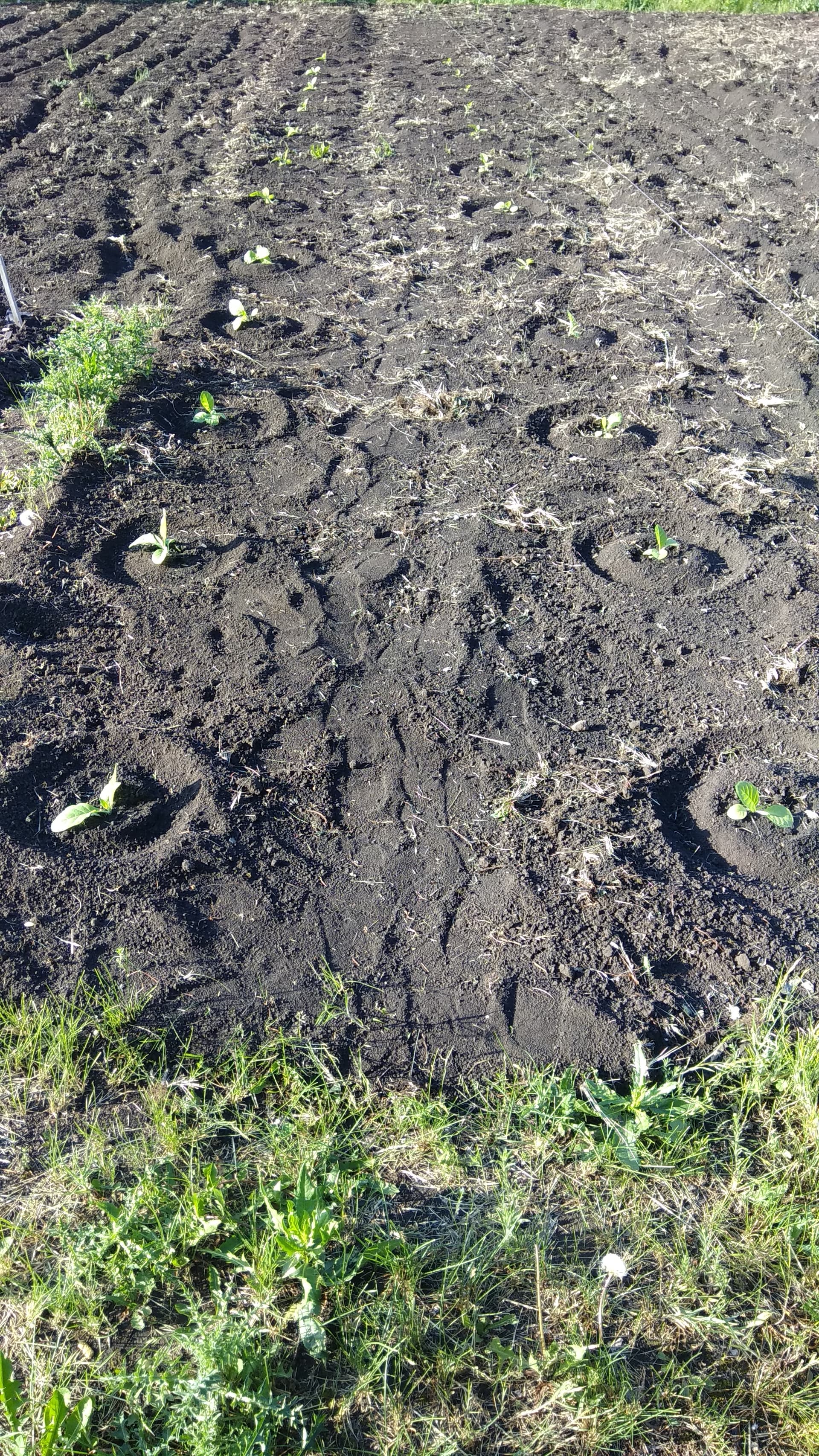

Подготовка: культивирование земли мотоблоком, рыхление. Из удобрений – фосфор в гранулах в каждую лунку по чайной ложке.

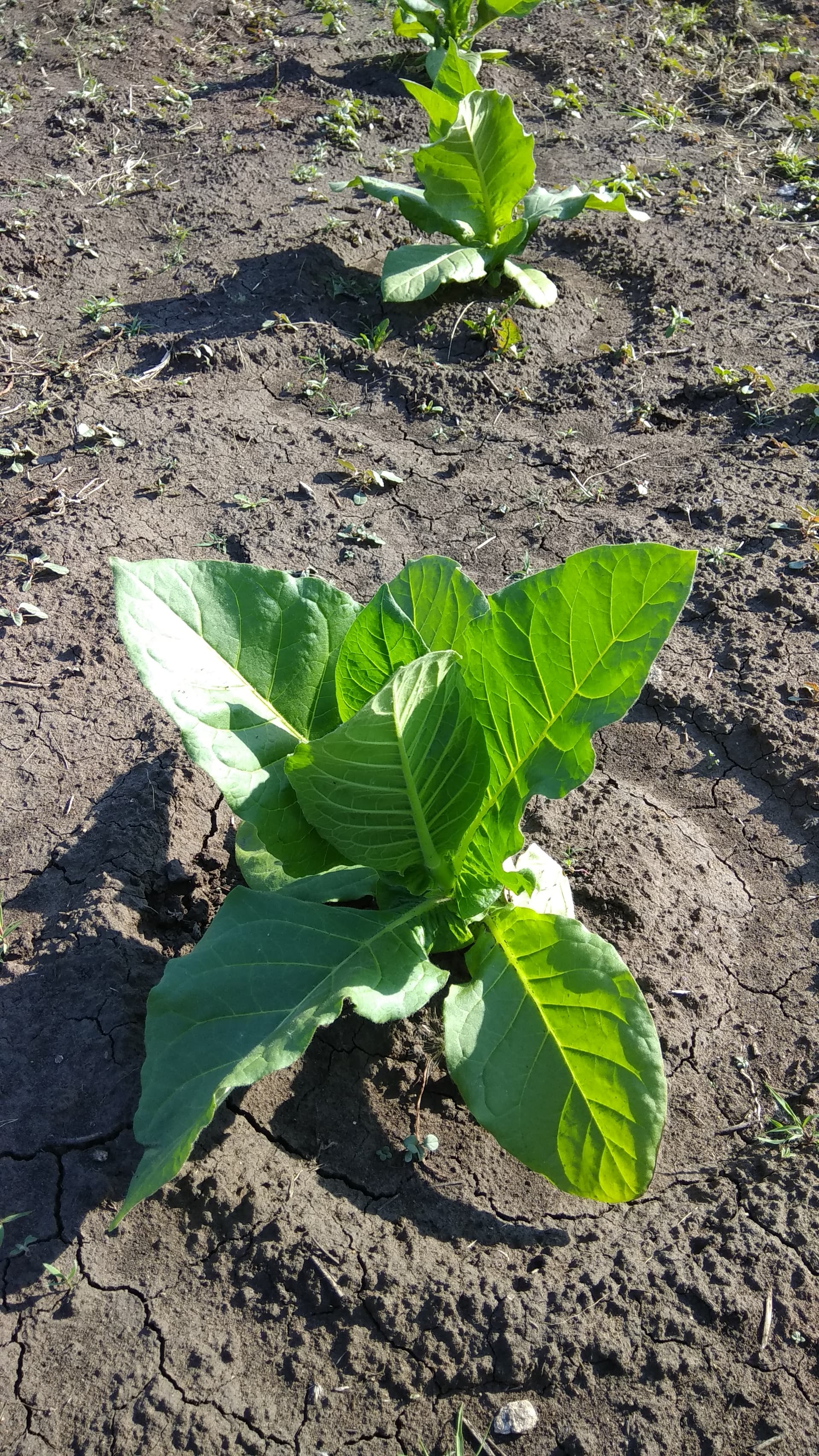

Высадка в открытый грунт: 1 июня Ксанти, Герцеговина Флор
12 июня Мэрилэнд
13 июня American 572, Virginia Gold, Ahus, Bolivian Black
Всего 105 кустов, засадил 2 сотки.

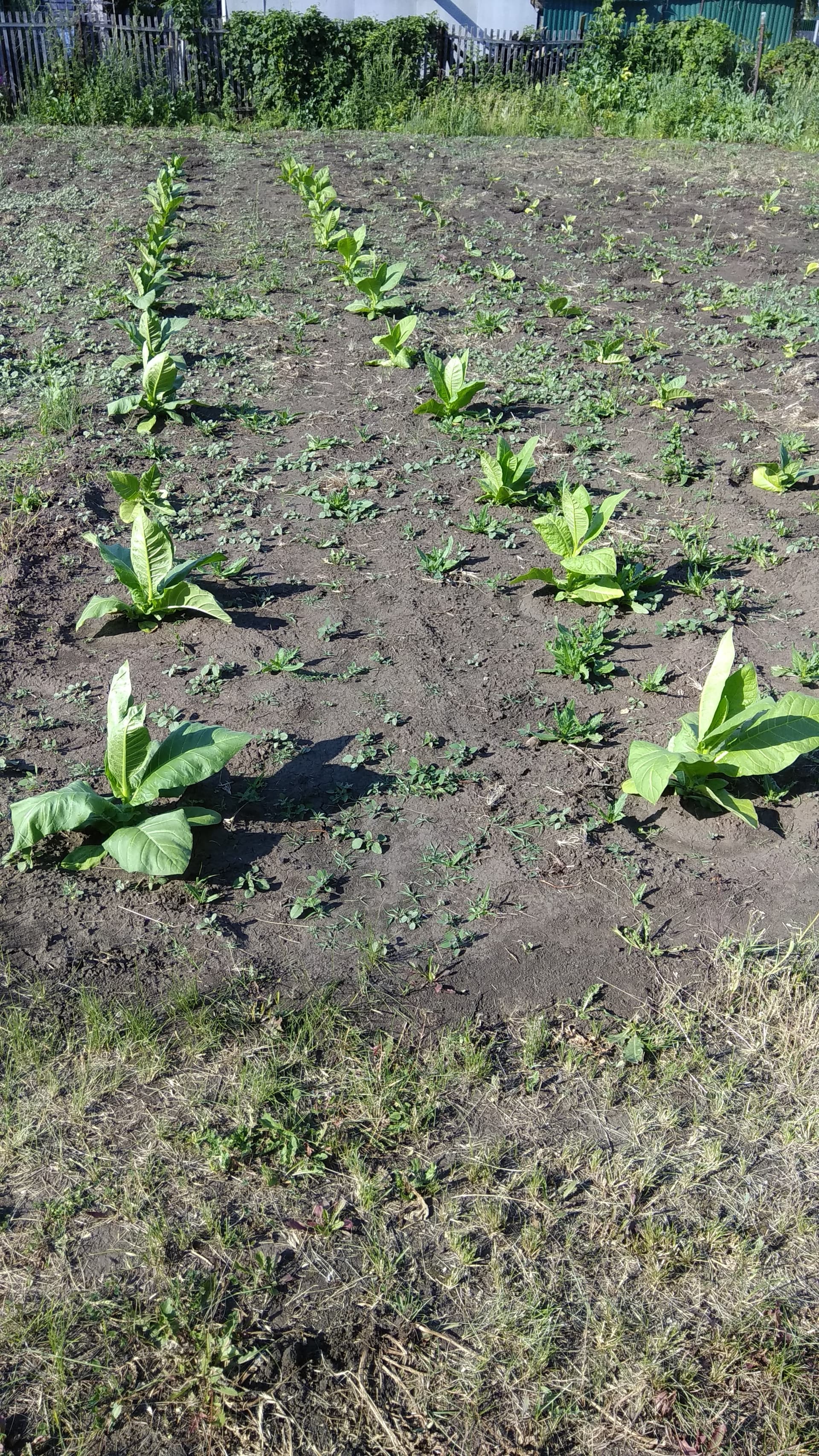

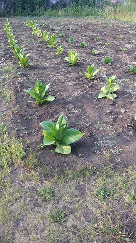

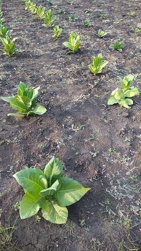

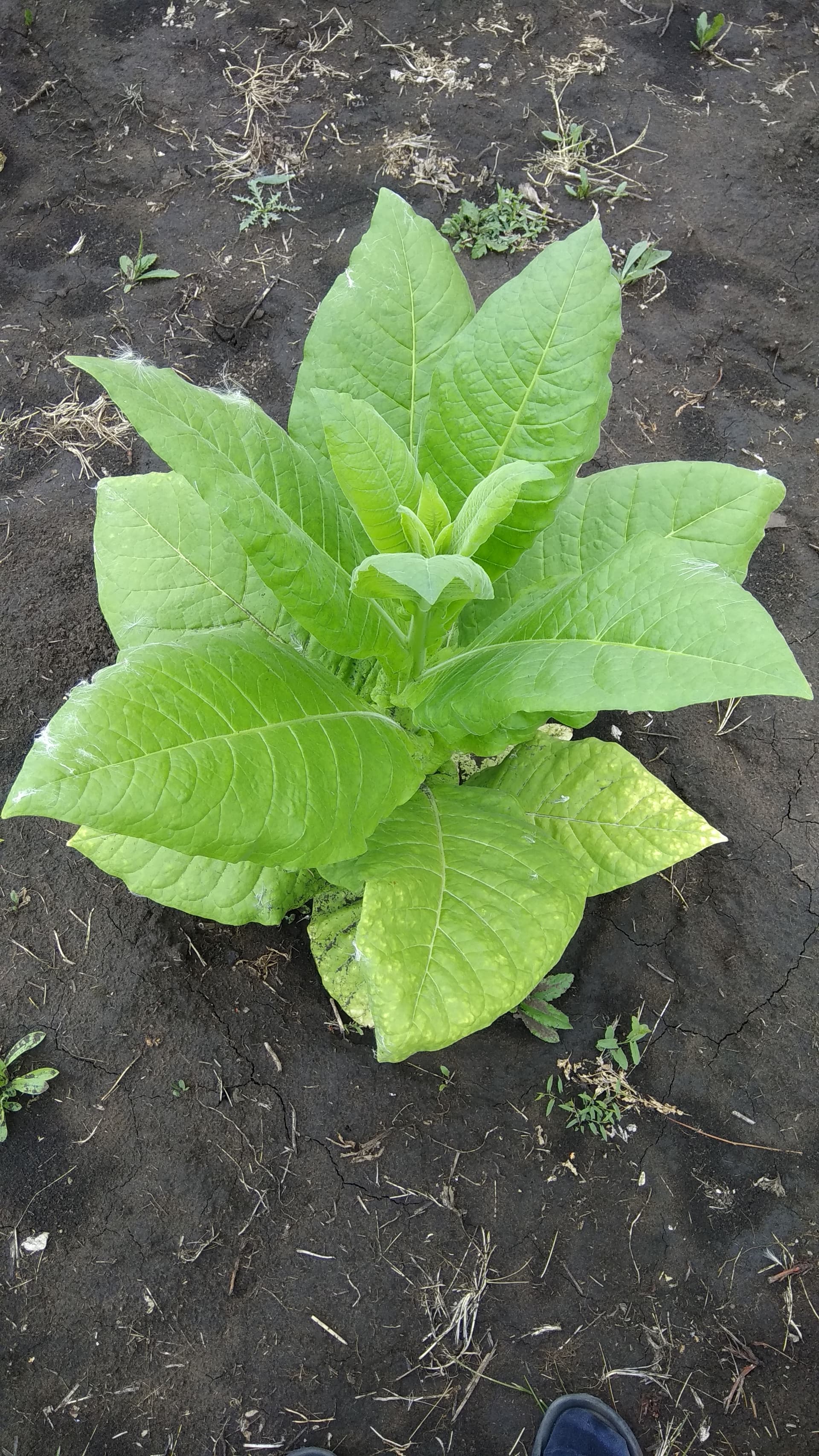

Спустя 2 недели:

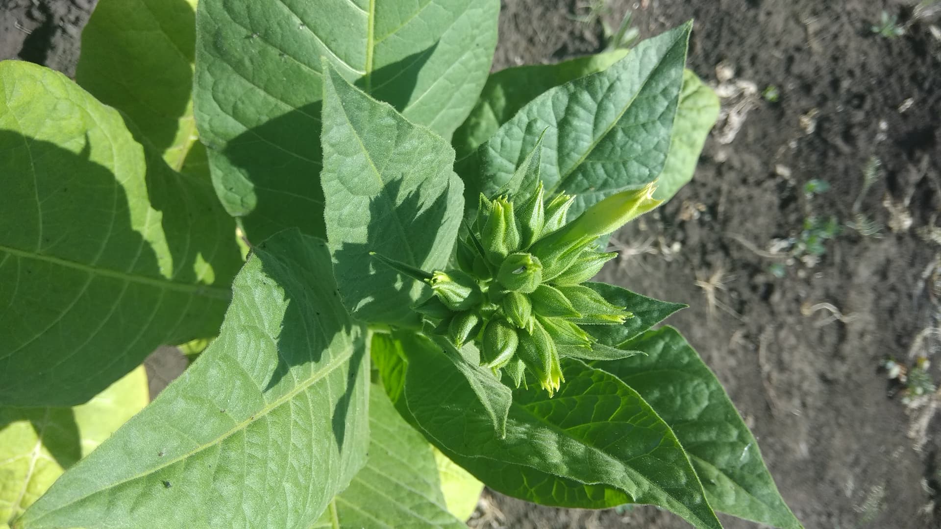

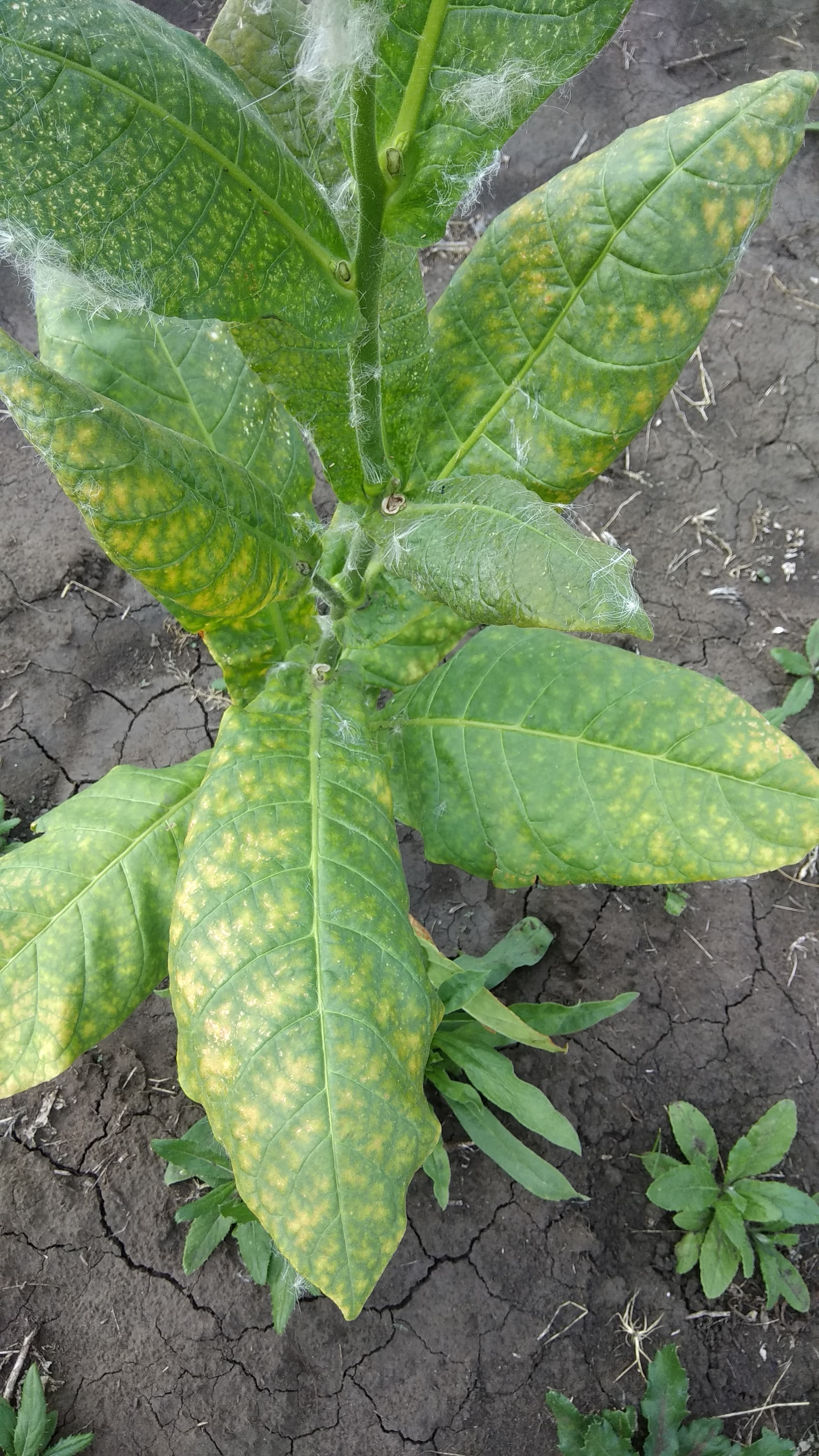

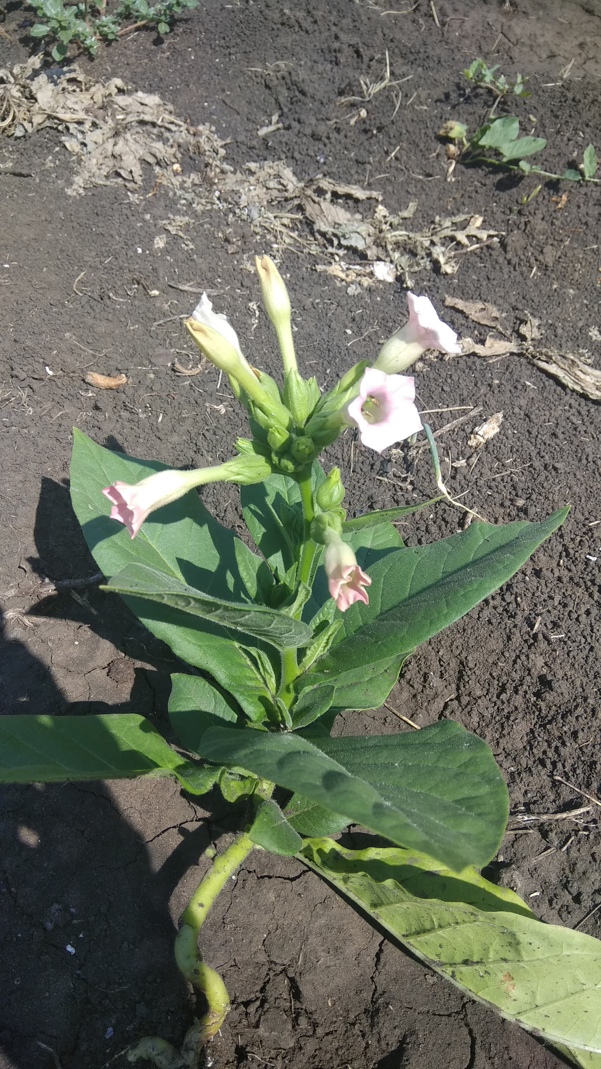

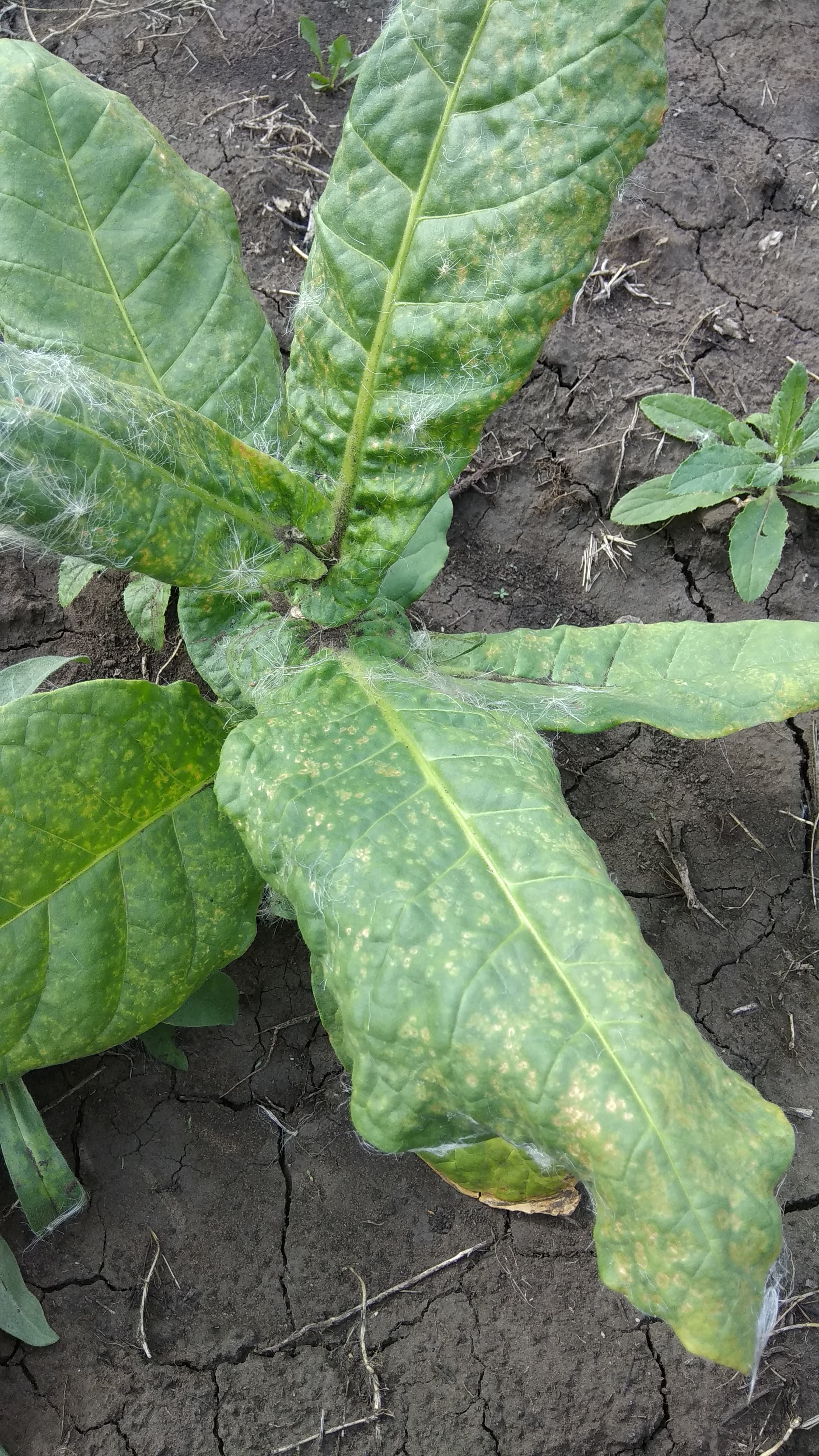

Ahus и Вирджиния растут плохо (хотя есть пара больших кустов) мелкие листы, Bolivian Black – растёт хорошо, несмотря на позднюю высадку. Но много зависит от почвы/места посадки. Кусты все разные. Первый зацвёл Ahus Alida, несмотря на позднюю высадку. Пасынкуется больше всего Ксанти, Герц.Флор, Ахус. У Ахуса и Американ 572 листья бугрятся, сворачиваются.

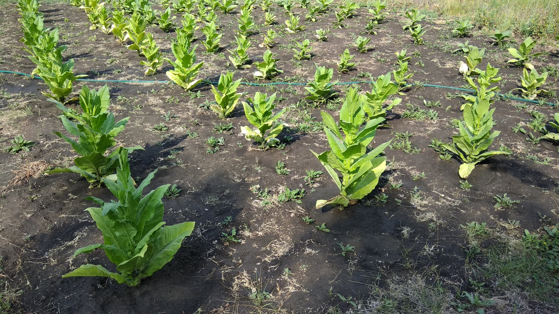

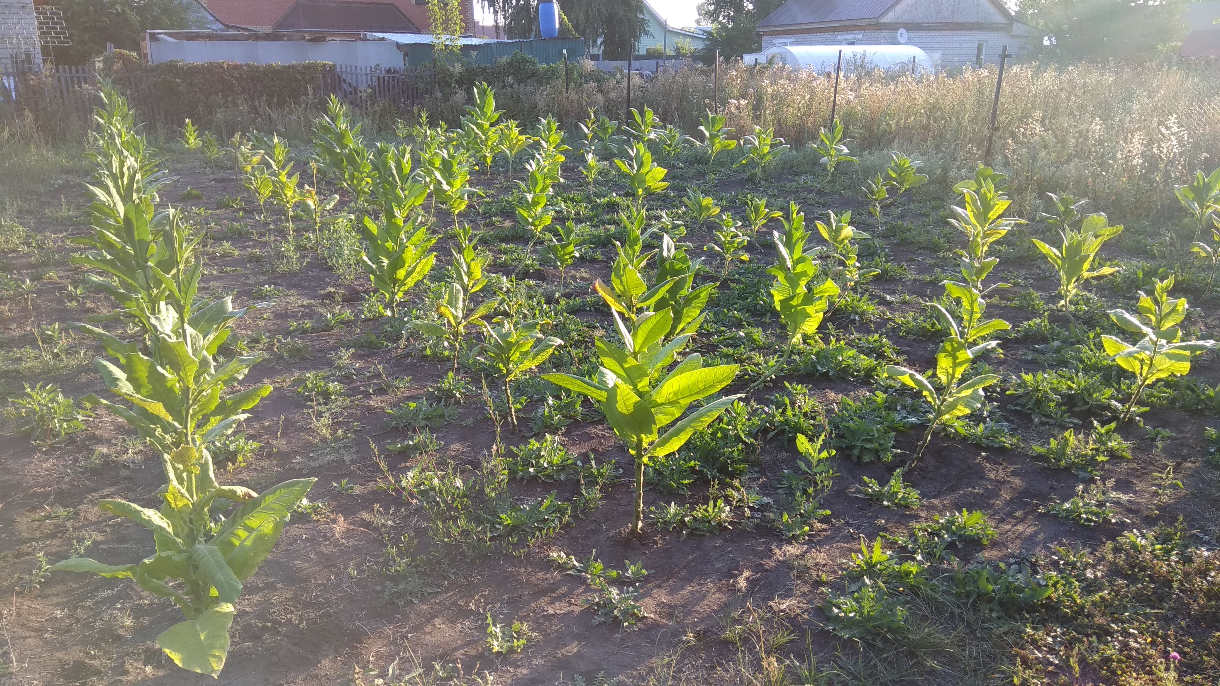

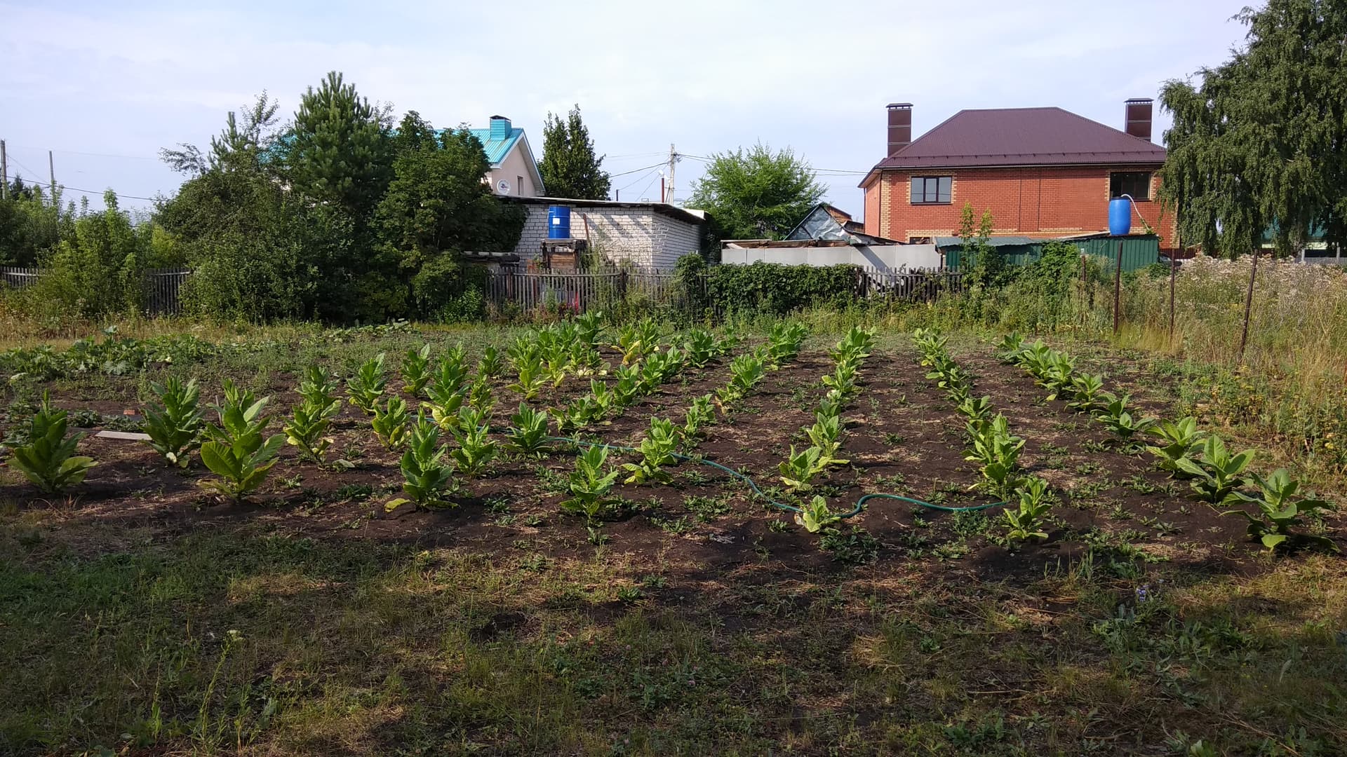

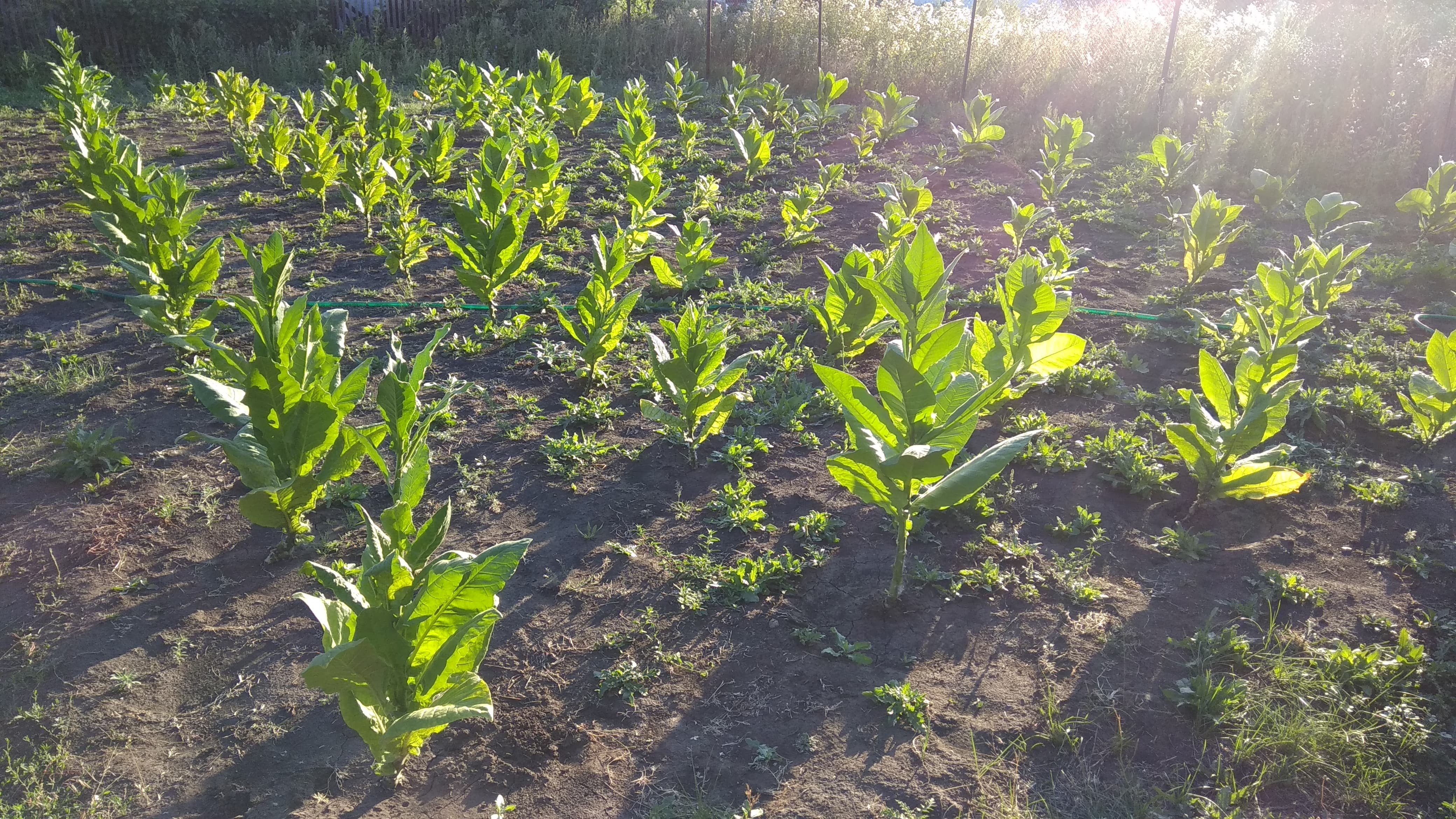

Общая картина:

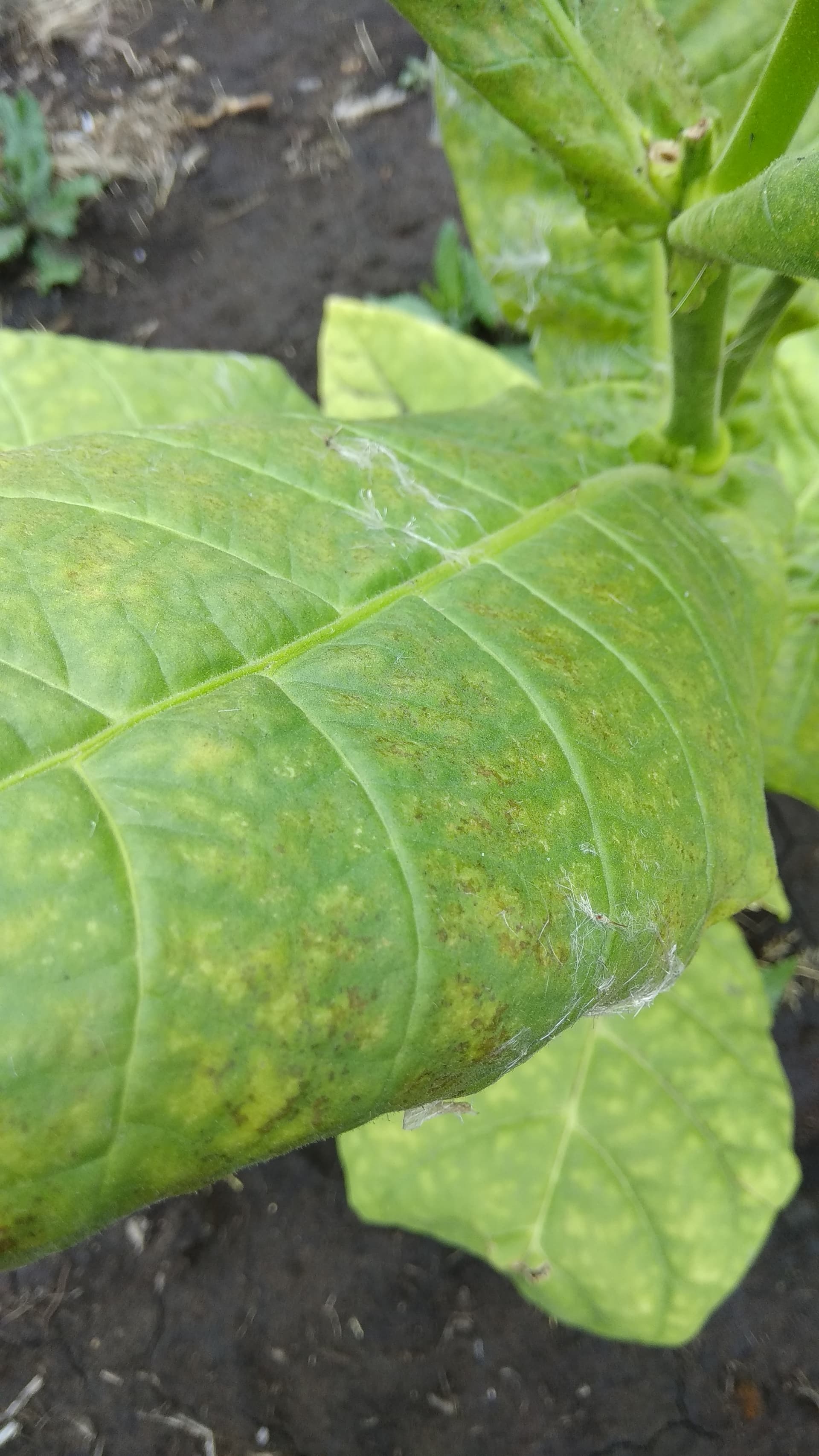

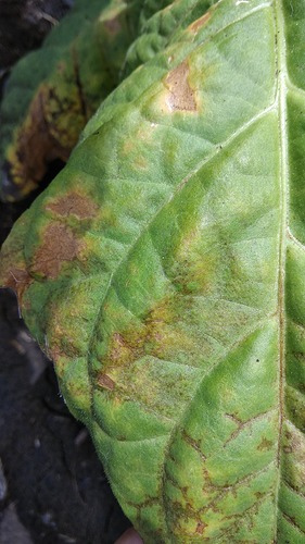

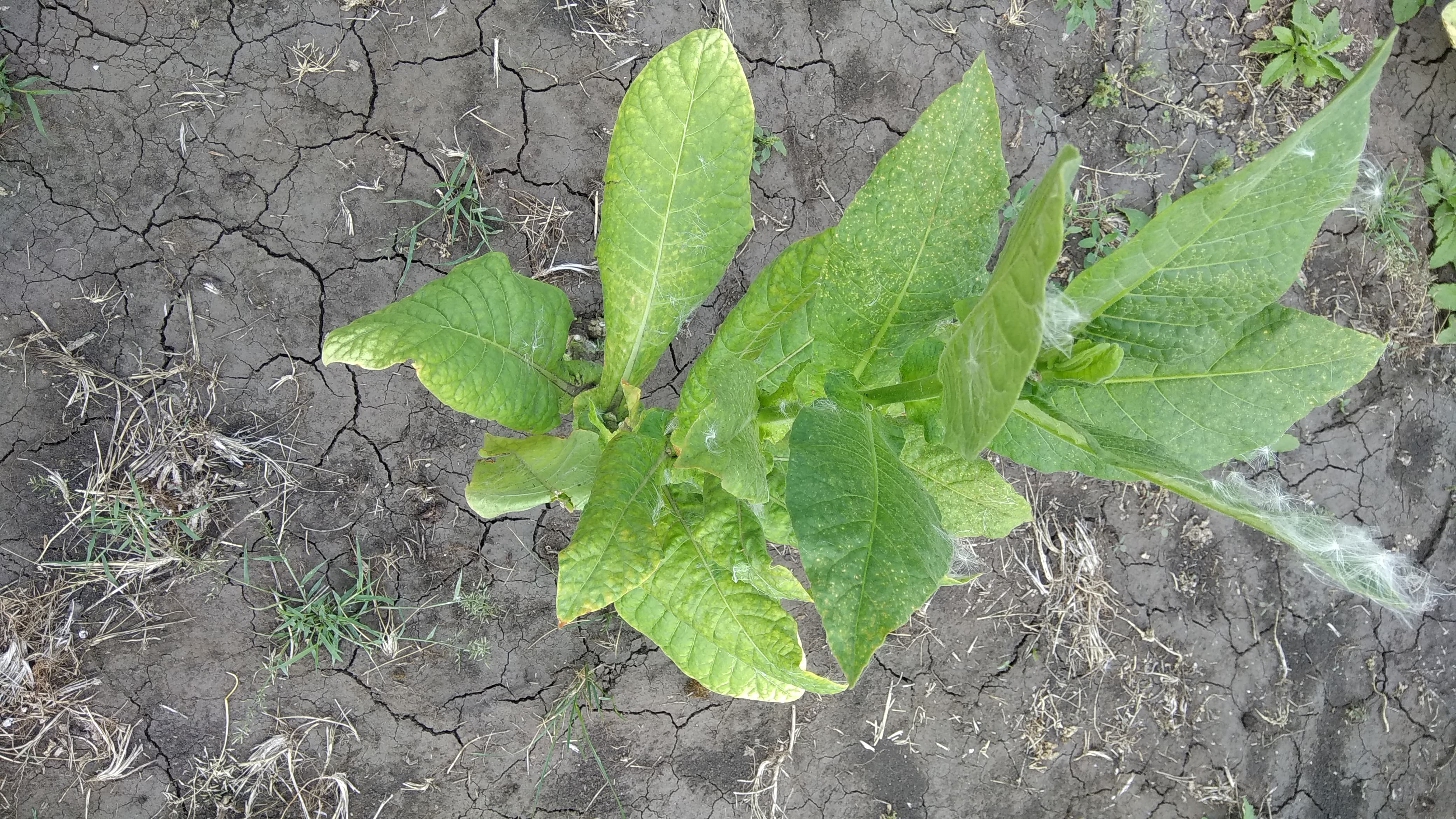

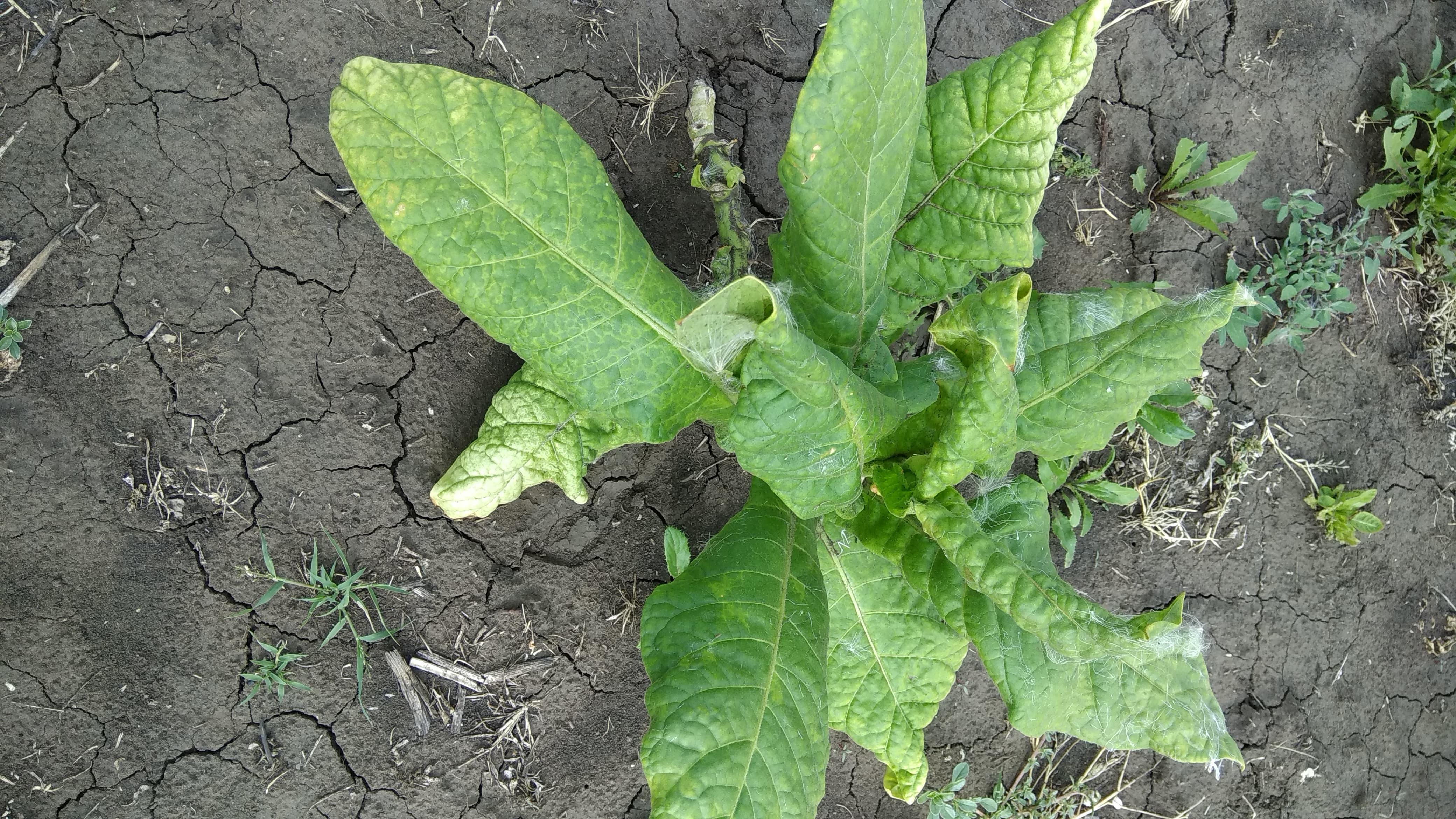

Мозаика табака и бугрение листов, табак болеет:

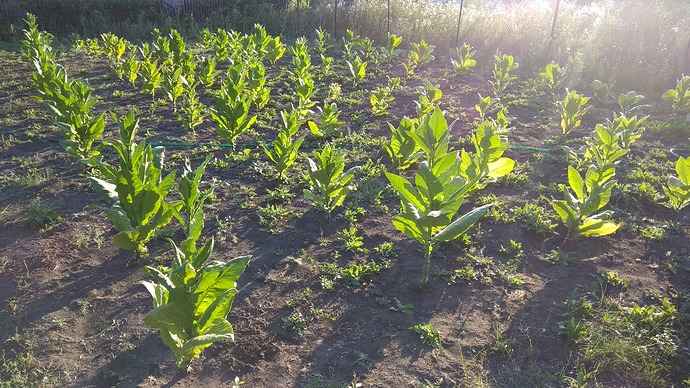

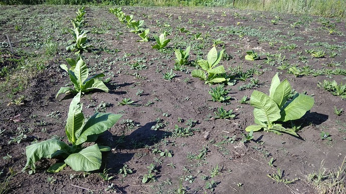

Быстро растёт и поспевает:
Жёлтые листы снизу - созревшие, ночью не поднимаются, насыщены. Необходимо собирать так: вверх потянуть лист и прижать к стеблю, можно увести вбок-в сторону, лист издаёт щелчок при полном поспевании. Если просто хрустит, но не ломается, значит ещё не поспел.

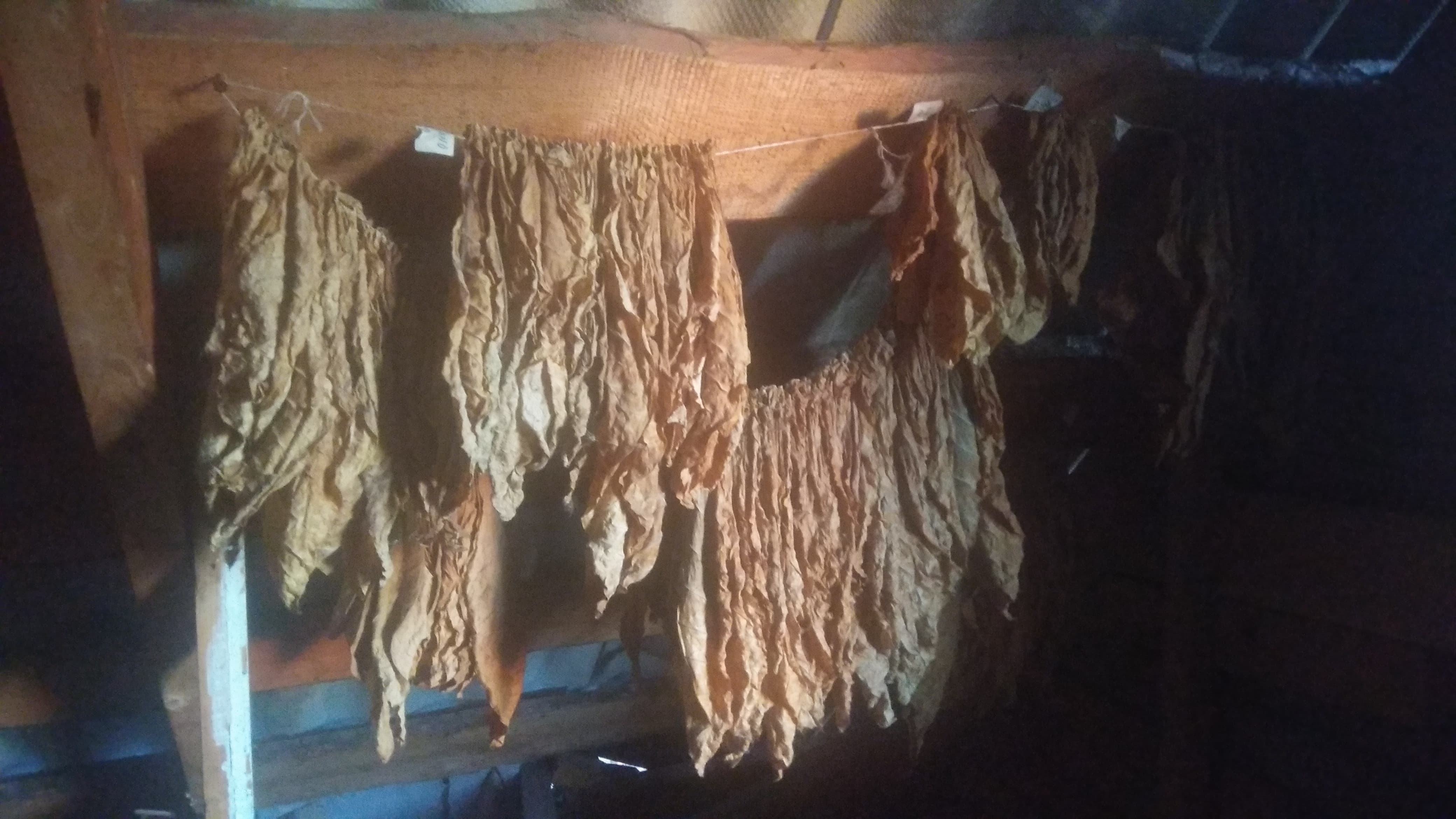

Гаванка – это связка листов, нанизанных на нитку. Нитки нужно использовать не синтетические, чтобы не давали лишний запах.

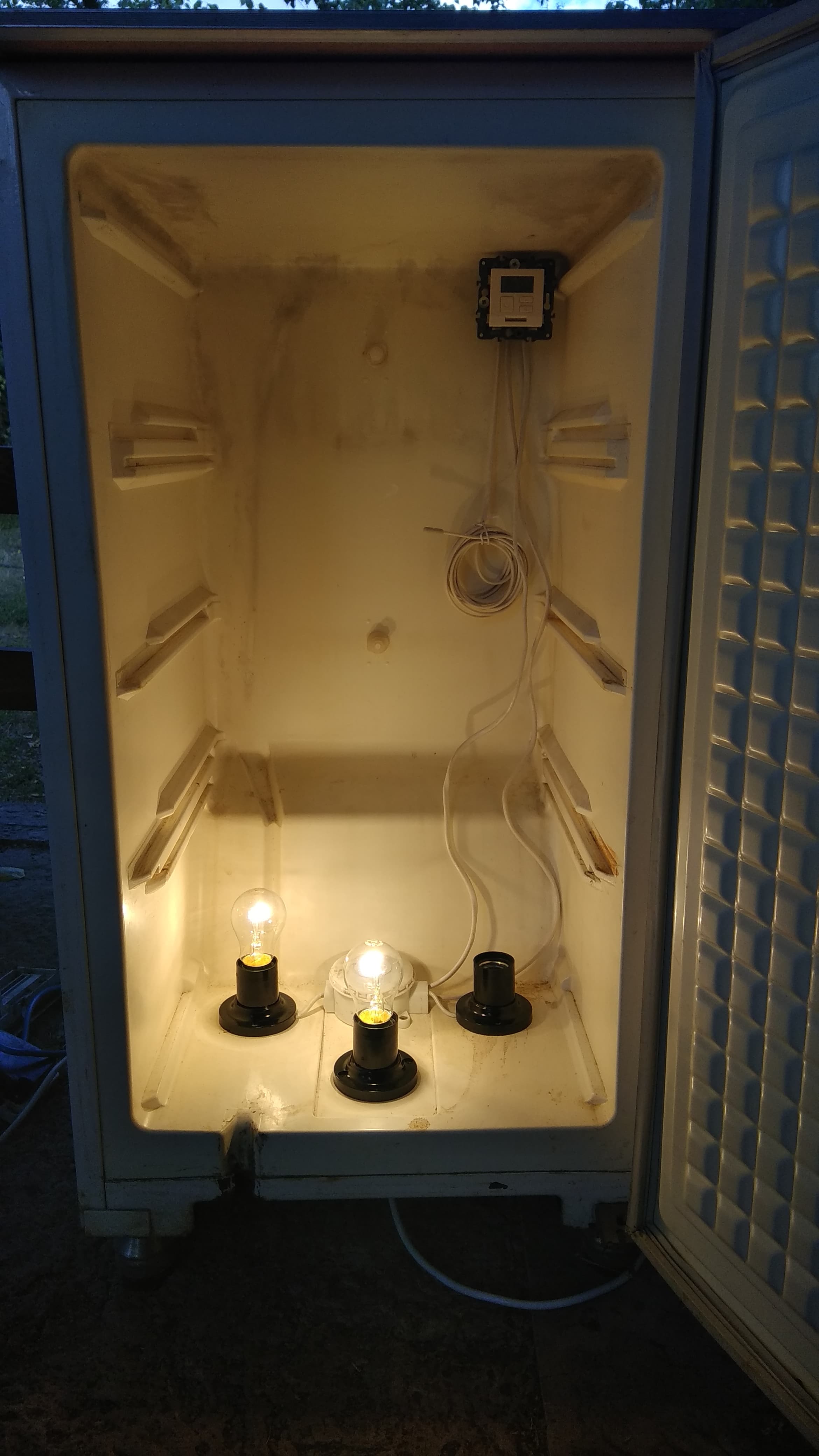

Сделал ферментационный шкаф из морозилки, 2 лампочки по 75ватт. 3 минуты греется 9 остывает. Держит 50 градусов.
Но лучше делать из инкубатора, с испарителями и датчиками влажности.

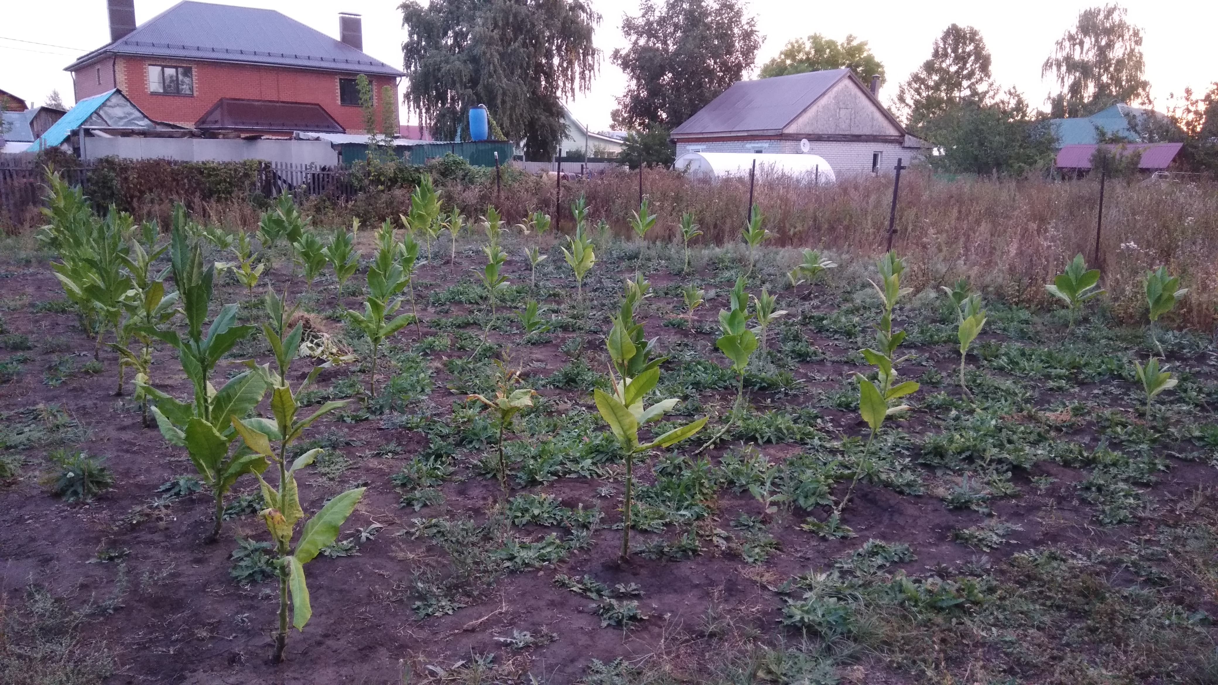

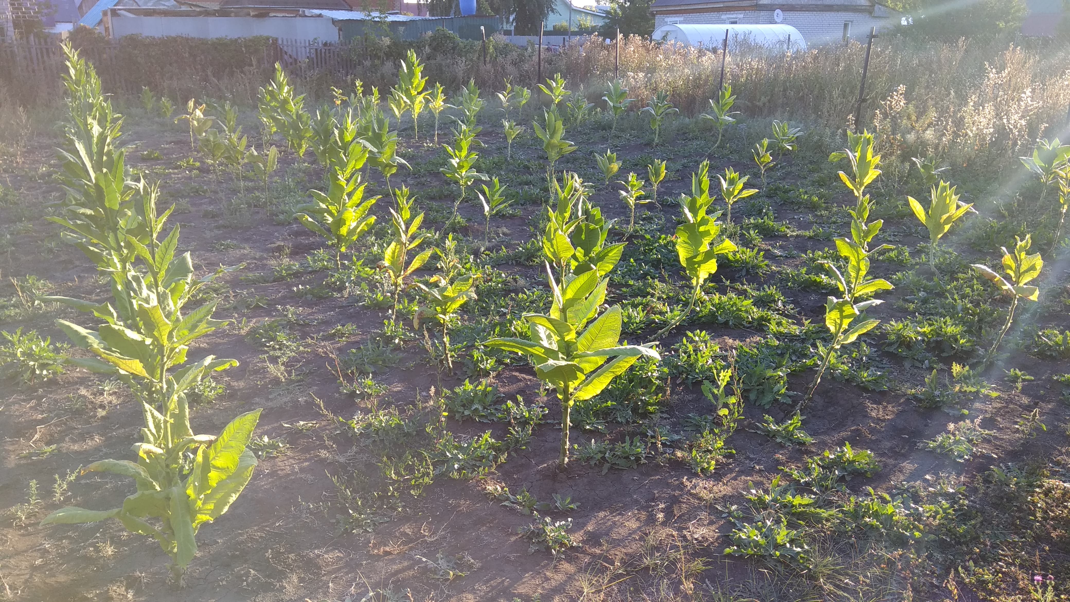

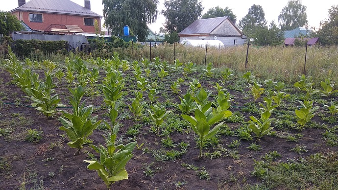

По мере сбора листов, картина становится такой, стебель обнажается:

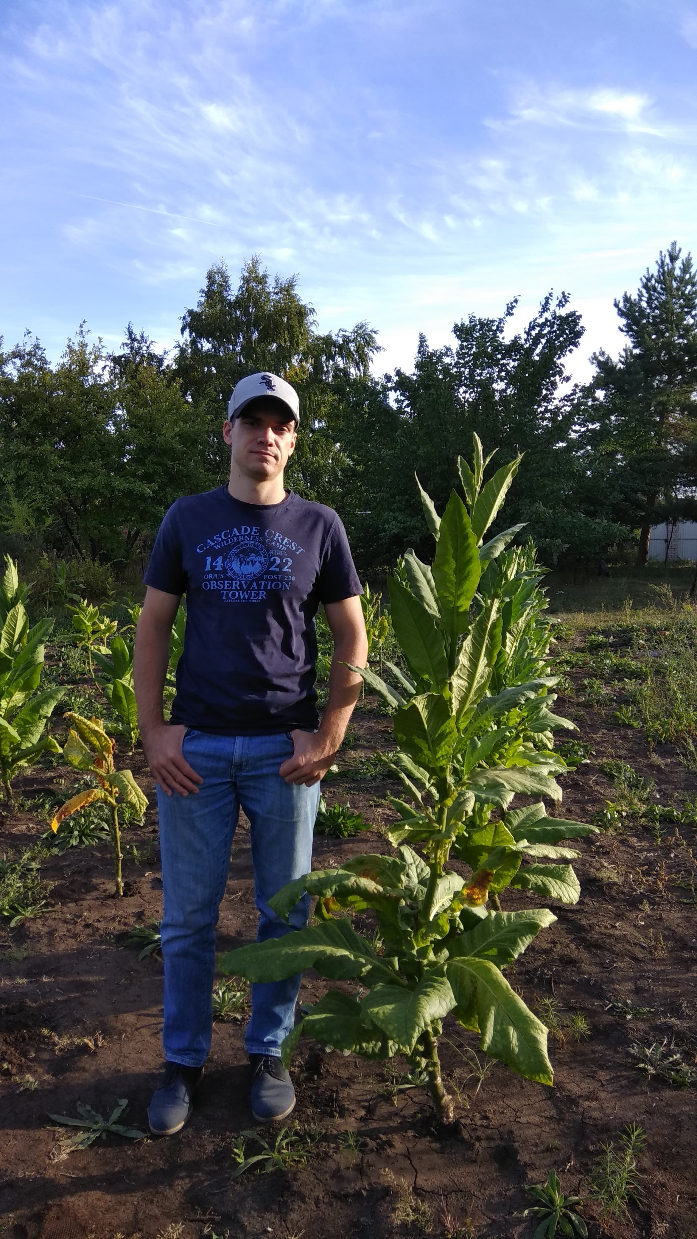

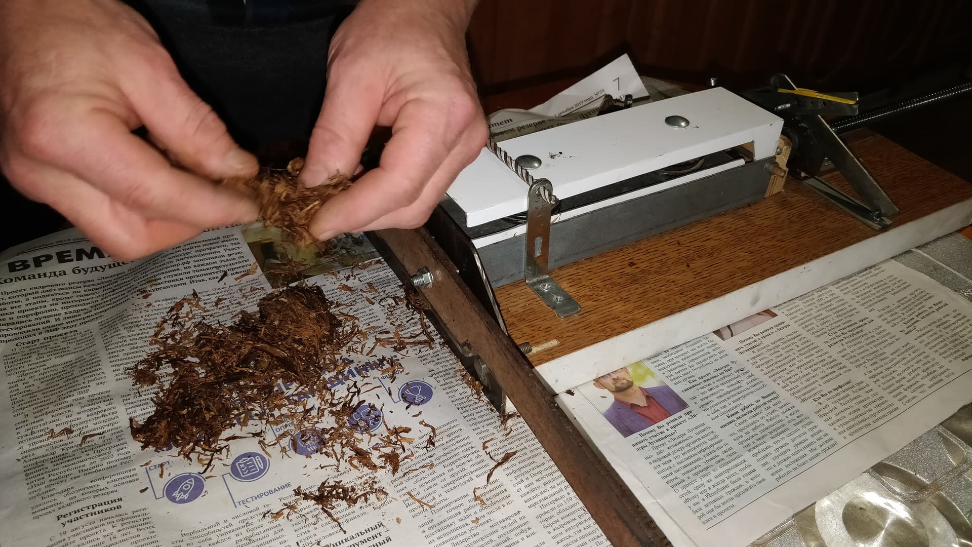

А это я радуюсь промежуточным результатам:
По мере сбора листов становится так:

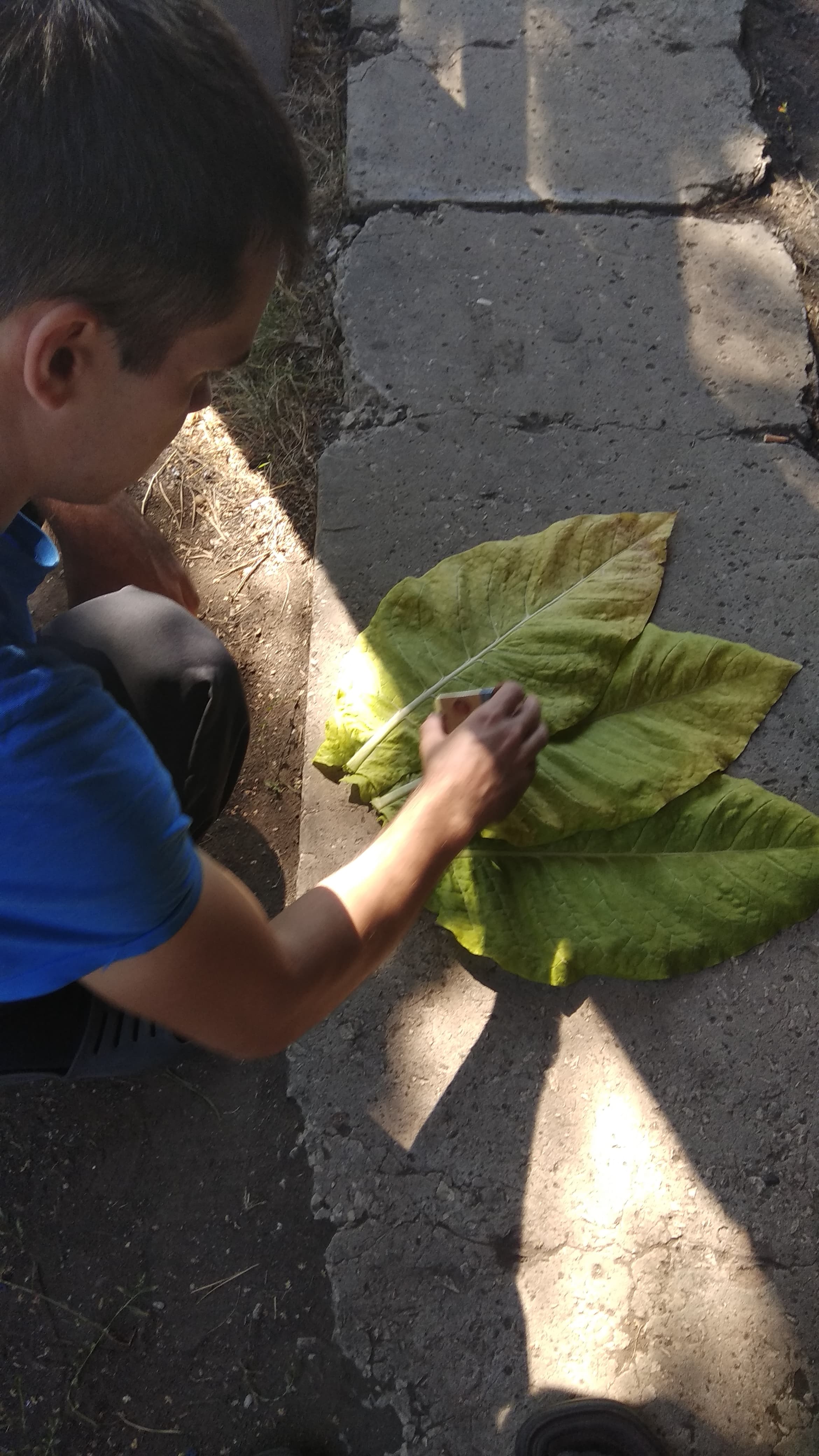

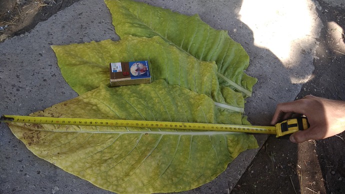

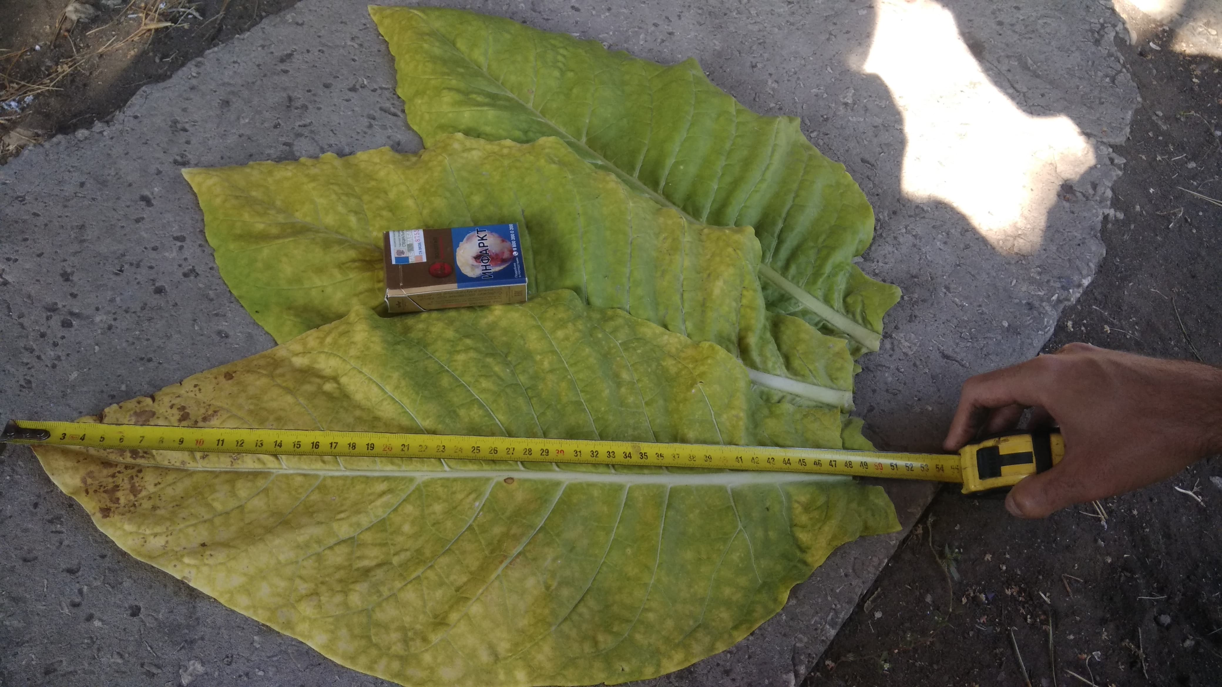

Размеры листов сорта вирджиния голд:
30.08 сделал 7 гаванок, больные кусты выдернул, в основном это герц. Флор, Американ 572, Ахус

13.09 сделал 7 гаванок, снова сушил листы на солнце. Интересное наблюдение, спелые листы Боливиан Блэк становятся слегка вялыми. На кустах почти не выжелчиваются. Ещё собрал обрывки оснований листов (микс сортов), закину в пакет после высушивания и оставлю лежать на год. Сортов Американ 572 и Ахус почти не осталось кустов, все пострадали от мозаики.
В середине сентября картина была такой:

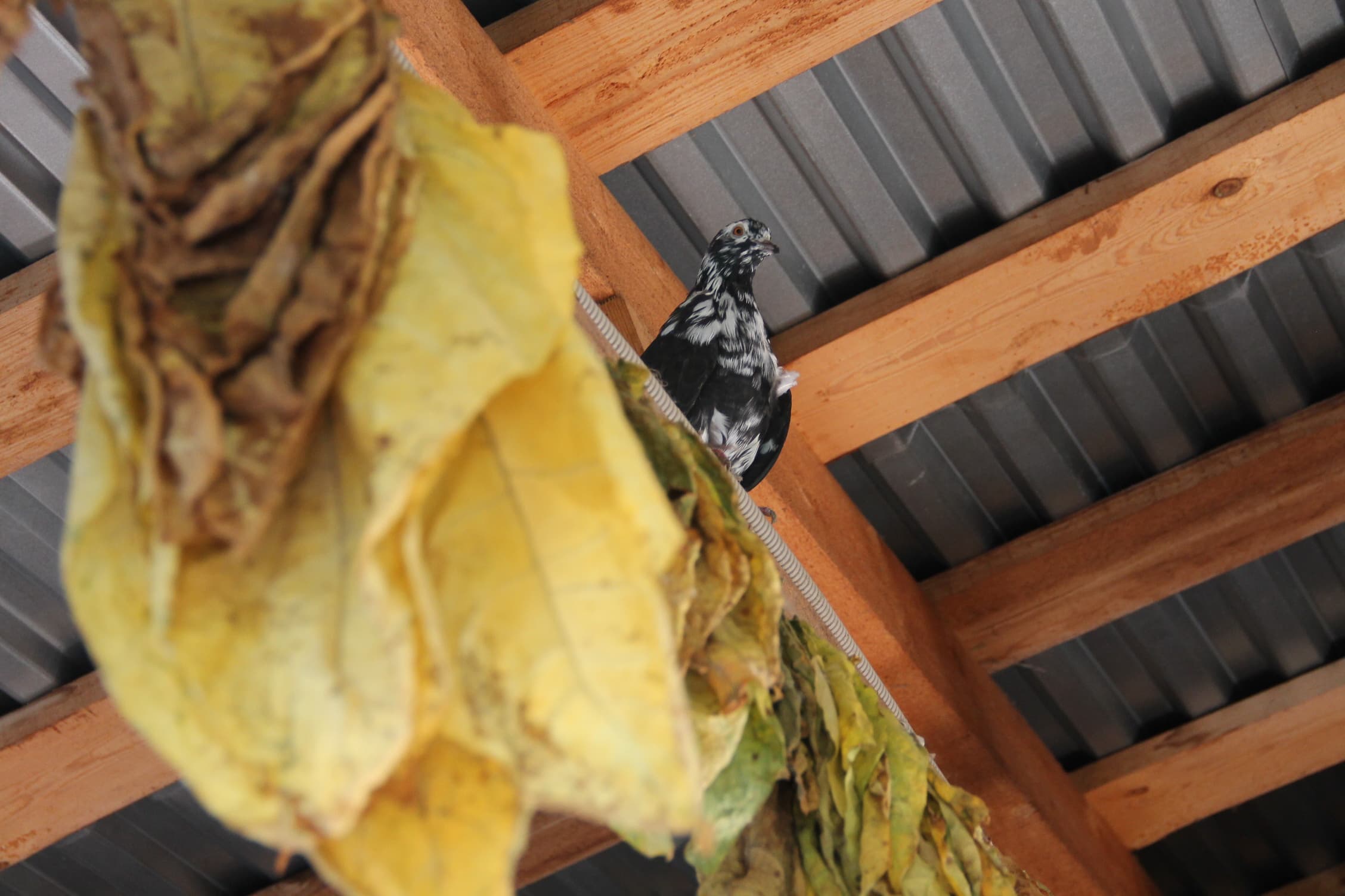

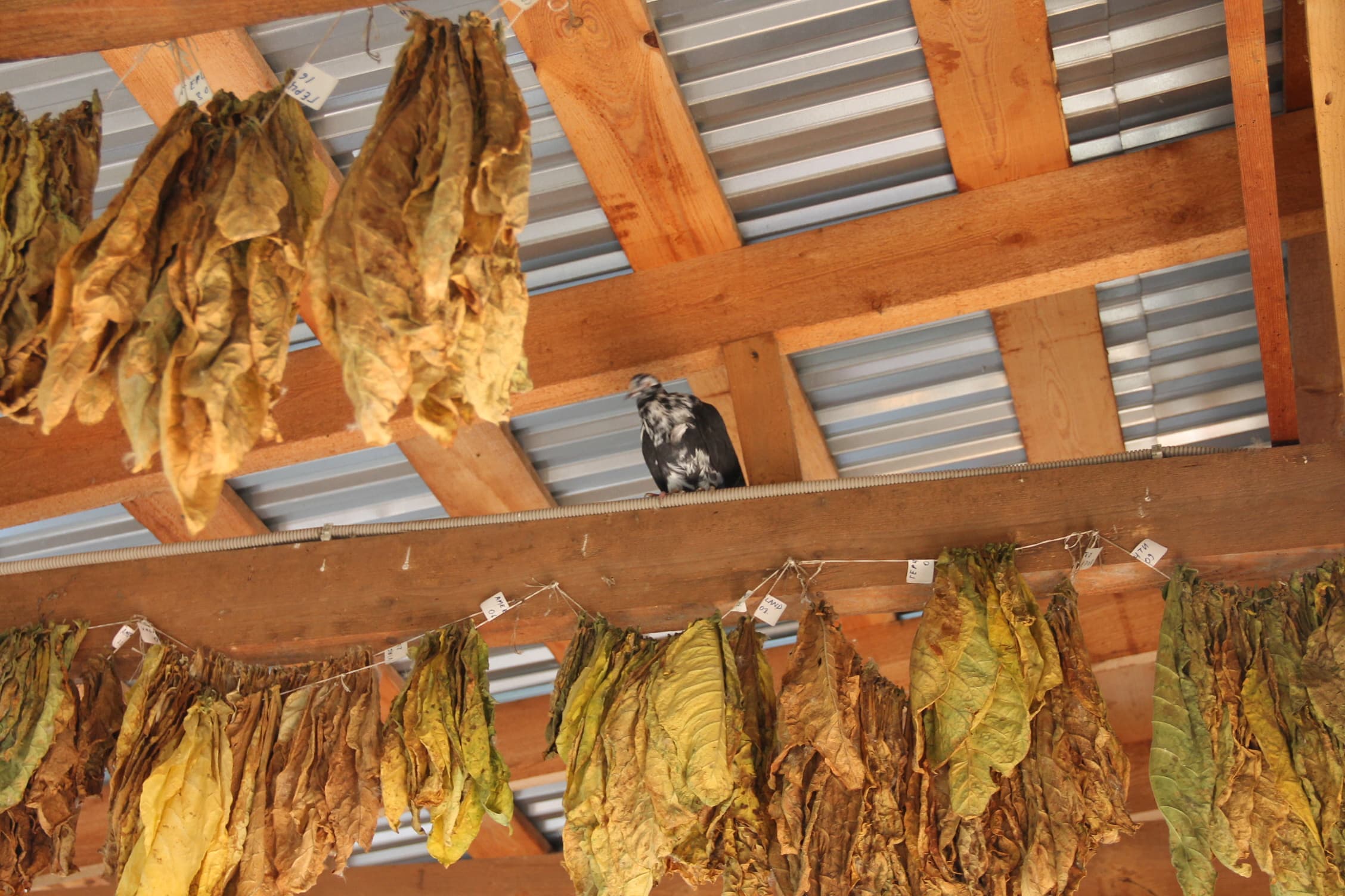

Прилетел незваный гость) Под крышей терассы развешивал гаванки с листами табака:

Табак нельзя поливать слишком часто и много. Также не следует делать полив неравномерным – это отражается на росте. Чем больше растение, тем больше оно требует воды. Лето было жаркое, полив осуществлялся раз в 3 дня в среднем. 1 Лейка 8-10л на 4-6 кустов. Всего получилось 105 кустов. Первые 84 были посажены приблизительно в одно время, затем ещё 21 - с них были небольшие спелые листы, но они не успели вырасти. В августе (2 половина) растения не поливали. Поливать растения нужно тогда, когда рано утром листы вялые. Днём, на жаре, листы вянут, но вечером и в ночь – восстанавливаются, поднимаются. С падением среднесуточной температуры, особенно ночью, рост и созревание значительно замедлились. Табак нужно «мучать», т.е. с поливом быть крайне аккуратным. Табак очень выносливое, неприхотливое растение, выдерживает сильные ветра, но сначала мне казалось и я переживал, что растения поломает. Очень любит солнце, жару, и созревает буквально на глазах при этих условиях. Выбеливание я не делал. Только сушка под навесом на открытом воздухе от 45 дней. Кстати, название Вирджиния Голд говорит само за себя – листы этого сорта выжелчиваются до жёлто-золотого цвета самые первые, уже на кустах. Самые большие опасения были по поводу крепости, что получится сено, трава. Но в итоге, получилось наоборот. Даже вирджиния, служащая как основа мешки (скелетный), обладает крепостью выше среднего. А Боливиан, вообще вдохнуть нельзя, самый крепкий в солнечной системе) Самый насыщенный и в этом есть определенный шарм. При сборе листьев самый смолянистый и липкий. Нарезка ножом, вручную, на полоски около 5 мм для трубки.

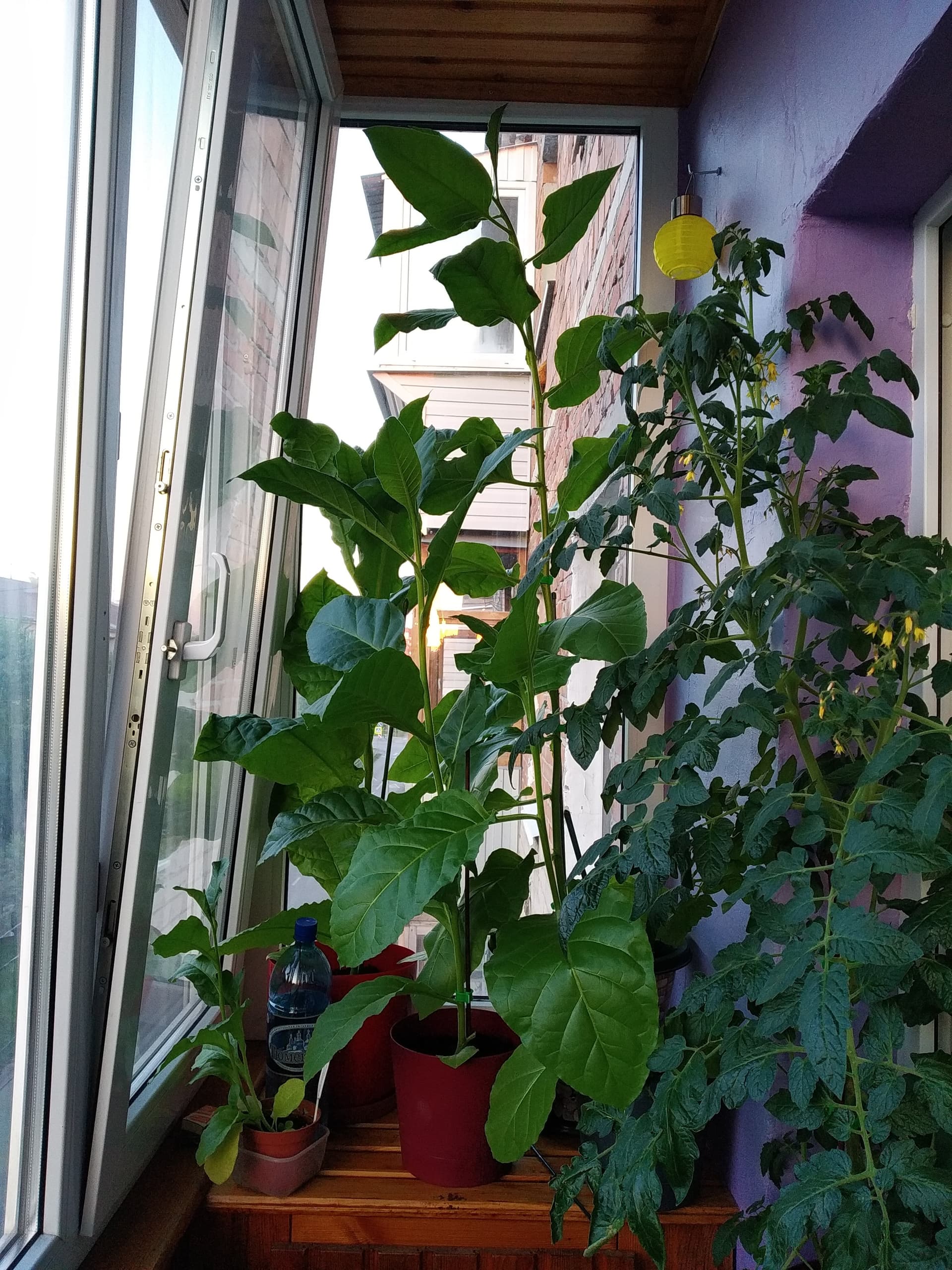

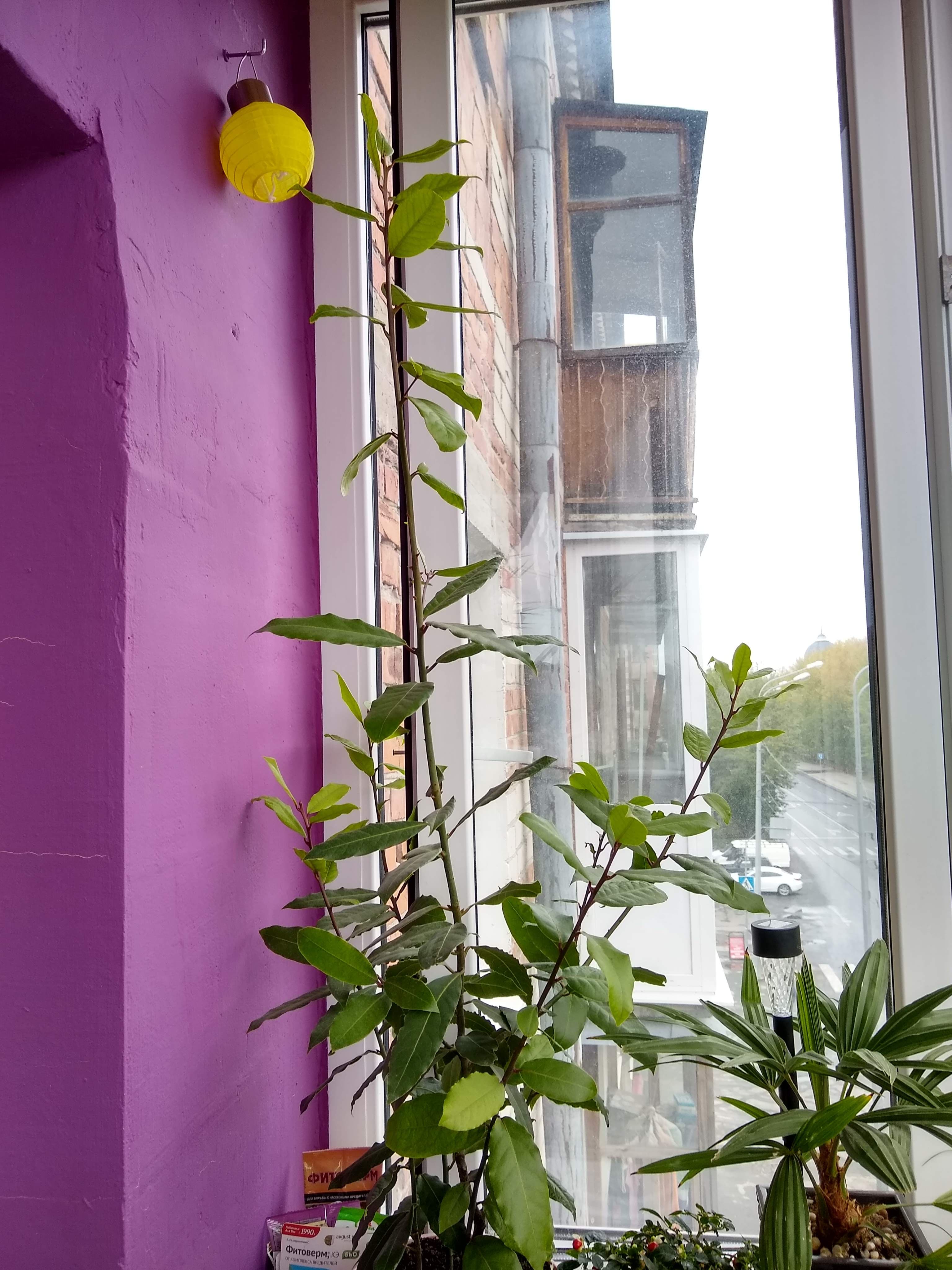

Пробовали выращивать Вирджинию на балконе, потом за мучились отмывать сироп от стен и пола:person_shrugging::wink:.
Уже несколько лет не покупаем лавровый лист. Привезенный из Сочи и посаженный на балконе прекрасно растёт на северной стороне.
Так цветет Вирджиния.
