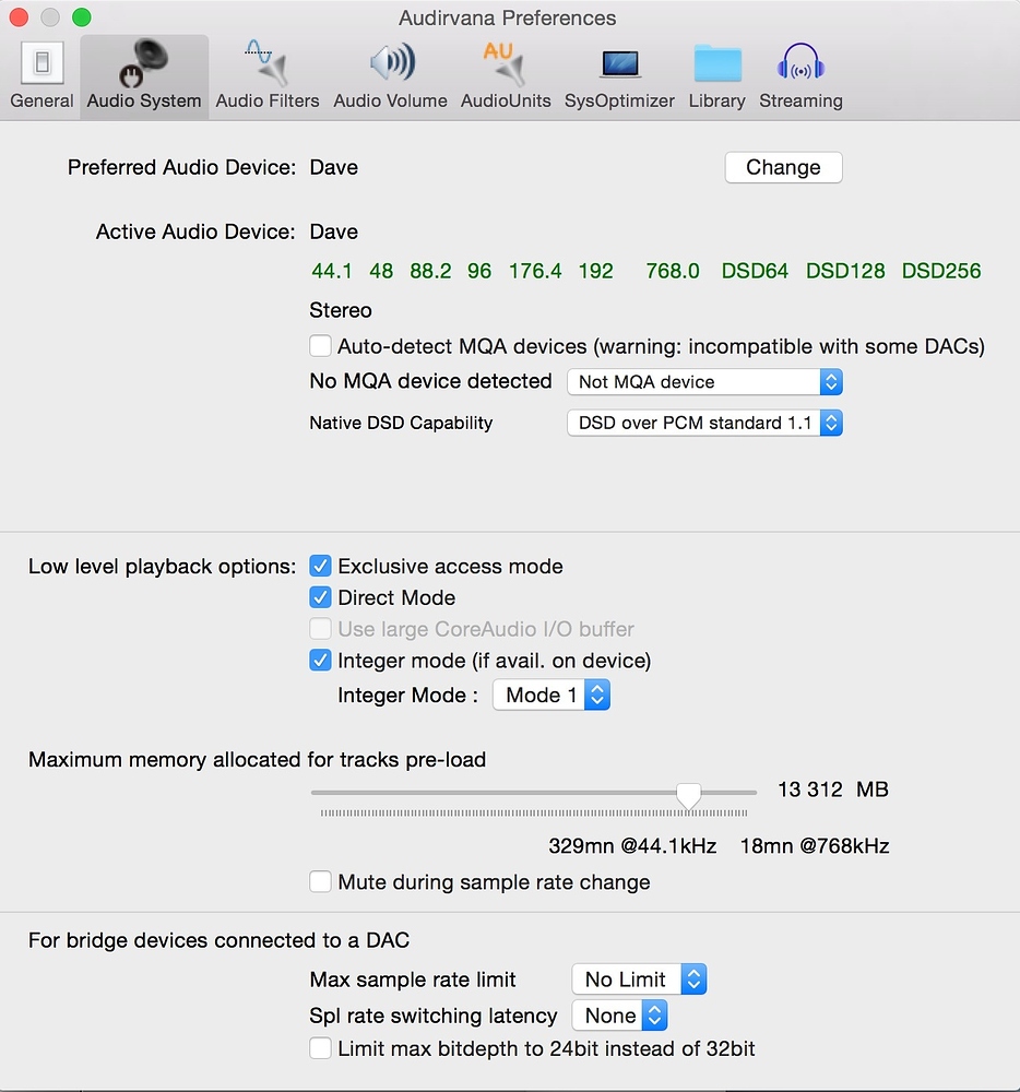

Попробуйте в Аудирване, в настройках Audio System выбрать протокол DSD over PCM 1.1
DoP в макоси до дсд128
Специально ходил сейчас инициировал соединение с Маком! DSD 256 поддерживает.
протокол DSD over PCM 1.1 - данный протокол пробывал DSD 256 не работает max 128!

Уважаемый Machek Dmitry, как я понял у Вас программа версии 2 т.к. у Вас активен режим DIRECT mode ! В третей версии после обновления mac OS Sierra до версии 10.12.4 этот режим выдает ошибку и воспроизведение не возможно! Это признал Сам разработчик! на сайте есть инфа. Может ноги отсюда растут?

Я не ставил Sierra ни на один свой Мак… Пока все на Yosemite. А аудирвана 3-й версии стоит (в настройках фигурирует MQA), 3.0.5, пользуюсь ей редко и только, как универсальным аудио плеером на Маке

Hello,
Thank you for your interest in Audirvana Plus
  1. Is your DAC capable of DSD256 using the DSD over PCM standard, or only in native DSD mode that is not supported by macOS?
  2. You can set the native DSD streaming method to DSD over PCM 1.0
  3. The issue with Sierra is that Apple has closed the access to a feature used by Direct Mode. Thus unless you replace manually the faulty kernel extension IOAudioFamily.kext with the one from El Capitan, you have to deactivate Direct Mode (option in the Audio System page of Audirvana Plus preferences).
Best regards,
Damien Plisson
