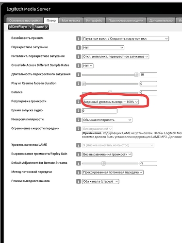

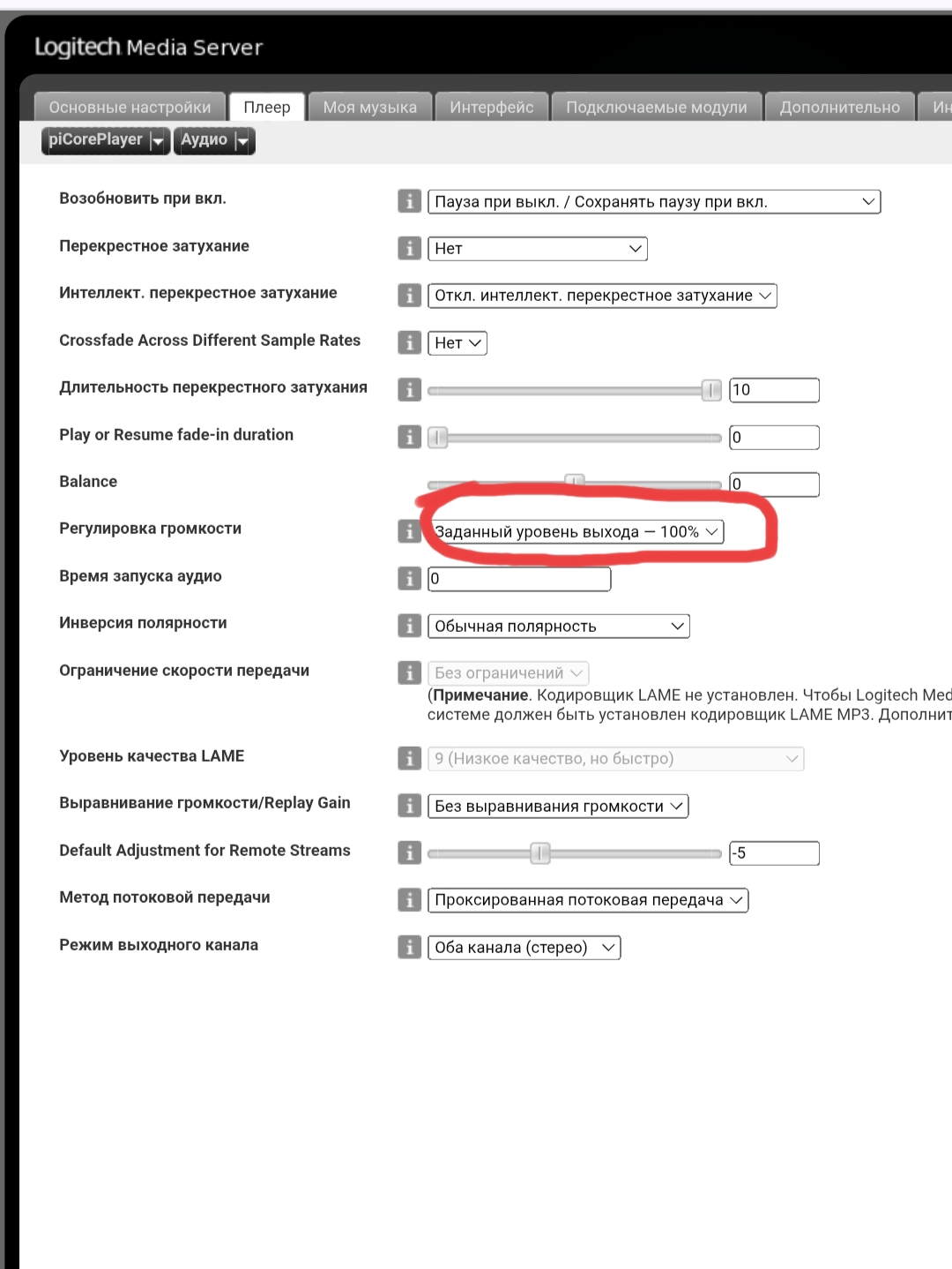

Подскажите пожалуйста как в LMS отключить цифровой регулятор громкости?
Наверное зависит от плеера…
Как варианта для squeezelite добавить параметр -V

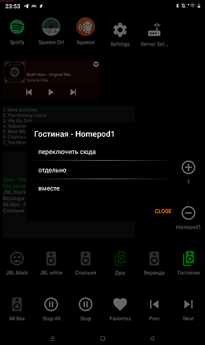

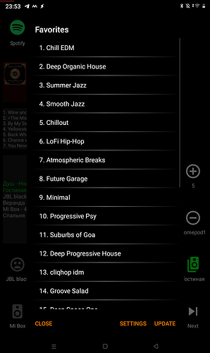

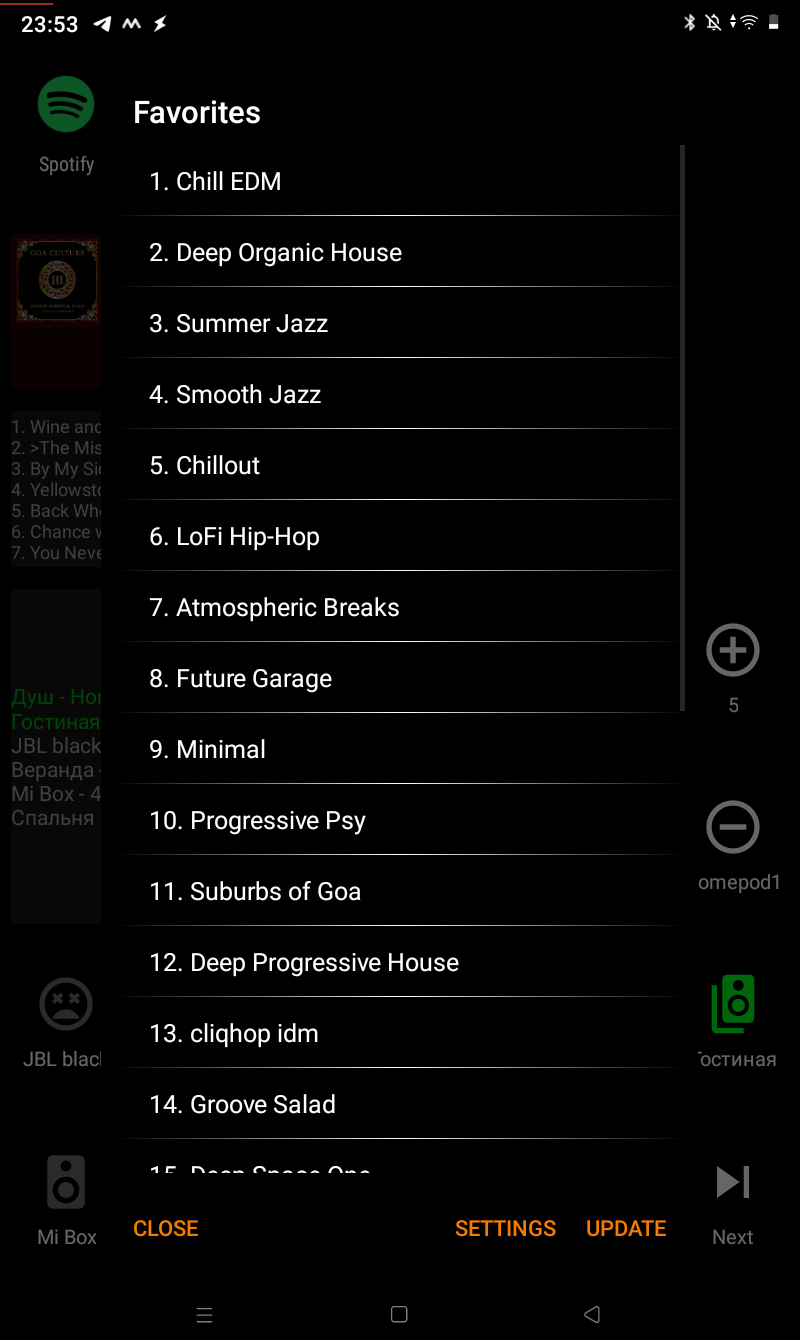

поделюсь еще одним лайфхаком по управлению LMS
из приложений для телефона мне нравятся SqueezeCtrl и Squeezer в первом больше возможностей а второе удобнее в повседневном использовании, но мне всегда не нравилось что надо заходиь в приложение чтобы чтото посмотреть или сделать, виджет малофункциональный, а хотелось прямо с рабочего стола иметь возможность видеть информауию и управление для мультирума. Можно сделать самому нужные виджеты через Tasker.
