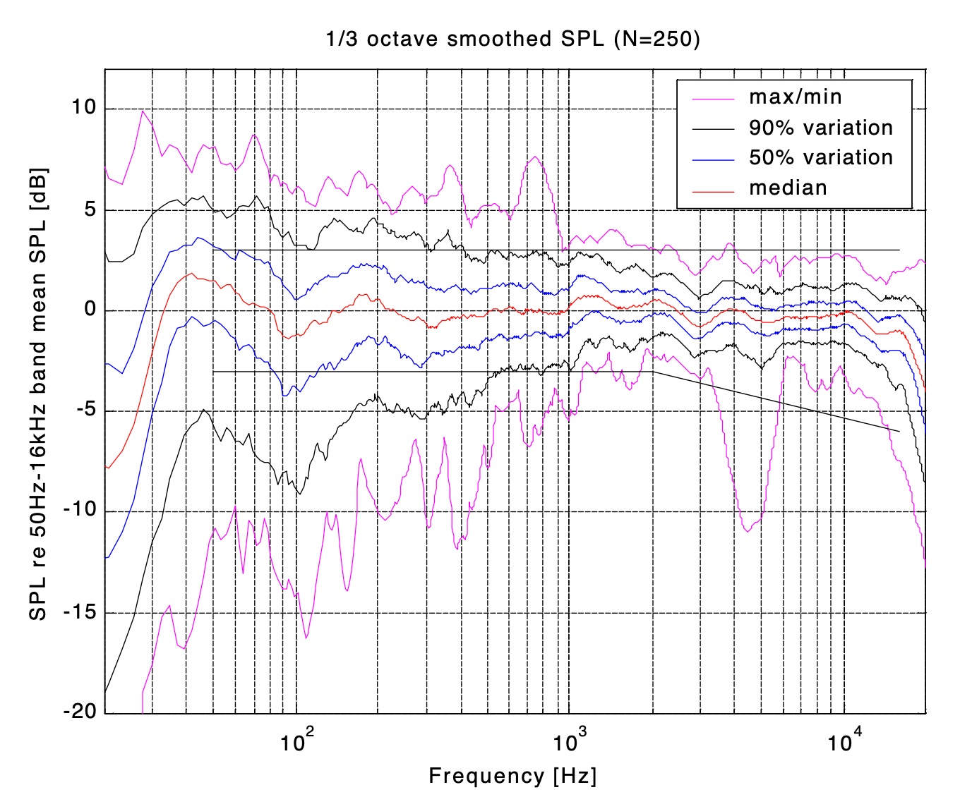

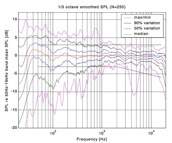

Реально же в студиях дикий разброс. Нашел на эту тему исследование, опубликованное AES, “The Quality of Professional Surround Audio Reproduction, A Survey Study” авторства Aki V. Mäkivirta и Christophe Anet. Они провели замеры 372 трехполосных, калиброванных АС Genelec в 164 студиях с точек прослушивания, откуда звуковики производят контроль. Выявленное среднее расстояние до АС по всем студиям – 2.49 м. Разброс АЧХ можно видеть на этом графике:

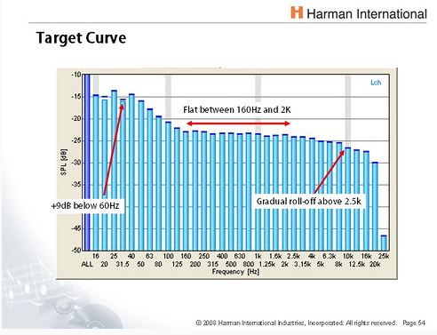

Я присылал тебе вот такую картинку, рекомендацию Harman International на основании исследований Флойда Тула. Как ты относишься к трудам этого автора?
