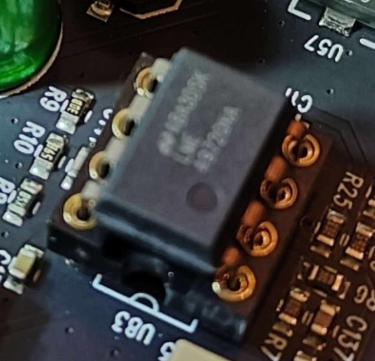

Достать штатные ОУ из кроваток. Установить новые. Полярность надо соблюсти. У кроватки есть полукруглая выемка - там пин 1, соответственно вставляем ОУ. Если ОУ куплен в кроватке, то совмещаем выемки. Если без кроватки, то на корпусе будет выбита точка, символизирующая пин 1. На фото видна набитая точка на штатном ОУ:

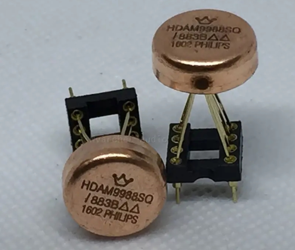

Важно! Покупаем двойные (dual opamp) операционные усилители для сокета Dip8. Они бывают также сингл - это не те. Нужна пара одинаковых двойных ОУ.
Важно! Соблюдаем полярность, как написано выше!
Важно! Если чип поставляется в кроватке, как здесь:
— руками вставлять и извлекать, держась за кроватку, вместе с его кроваткой, не пытаться вытянуть сам чип за голову!
